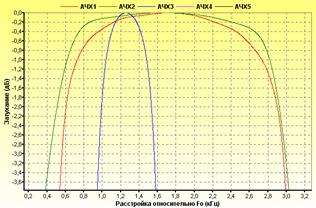

Зависимость АЧХ, полосы пропускания, затухания, вносимого фильтром, и коэффициента прямоугольности по уровням -6/-60 дБ от Cs наглядно представлена на рис. 2 и в табл. 2, а от  Rd  на рис. 3 и в табл. 3. В качестве примера приводятся амплитудно-частотные характеристики восьмикристальных фильтров Чебышева Т08-10-3100 с коэффициентом отражения Котр=10%.
Рис. 2. Зависимость АЧХ от Сs

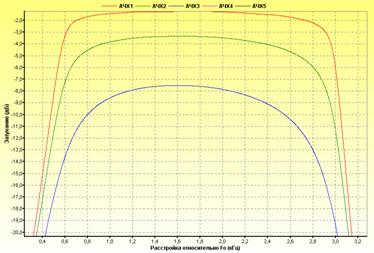

Рис. 3. Зависимость АЧХ от Rd

Анализ полученных данных показывает,  что Cs и Rd в значительной мере влияют на полосу пропускания, затухание, вносимое фильтром, и коэффициент прямоугольности. Отсюда вывод, что для качественного фильтра следует подбирать кварцевые резонаторы с минимальными значениями Cs и Rd.

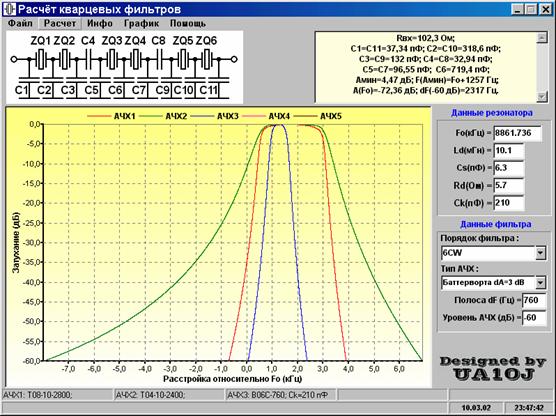

Устранить указанные выше недостатки попытались авторы программы «Расчёт кварцевых фильтров».  В мае 2001 года одна из первых версий программы была размещена на сайтах краснодарских (http://www.cqham.ru/lcfd.htm) и новосибирских радиолюбителей (http://www.qrz.ru/shareware/detail/307). Эта программа позволяет рассчитать параметры трёх, четырех, шести и восьми кристальных фильтров с характеристиками Баттерворта и Чебышева по методике, описанной в [1] и [3], и построить амплитудно-частотные характеристики проектируемых фильтров. В расчётах использованы коэффициенты из таблиц [7]. Положительной отличительной особенностью этой программы является реализация оригинального алгоритма расчёта и построения амплитудно-частотной характеристики квазиполиноминальных лестничных кварцевых фильтров с использованием полной эквивалентной схемы замещения кварцевого резонатора. Алгоритм построен на основе анализа линейных четырёхполюсников, подробно описанного в [4].
Вид одной из последней версии (V-6.1.8.0.) программы представлен на рис. 4. Форму, созданную программой, можно условно разделить на пять функциональных зон. Большую часть площади формы занимают графики АЧХ. Над ними расположены панели с принципиальными схемами фильтров и результатами расчётов. Справа от АЧХ находятся панели исходных данных резонатора и фильтра. В нижней части формы расположен статус-бар, который отражает порядковый номер АЧХ и краткое наименование рассчитанного фильтра, дату и время проведения вычислений, некоторые подсказки по работе с программой.
Рис. 4. Скриншот программы.
Следует пояснить сокращения, принятые в программе:
Амин – минимальное вносимое затухание;
F(Амин) – частота минимального затухания;
А(Fo) – затухание на частоте последовательного резонанса;
dF(-N дБ) – полоса пропускания по уровню – N дБ;
Ck – емкость коррекции при расчёте фильтров со сдвигом полосы.

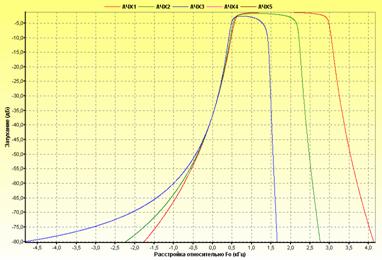

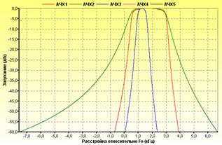

2.       Построение с наложением до пяти АЧХ различных фильтров (Рис. 6.);
Рис. 6.

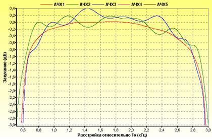

4.       Программа позволяет провести расчёт фильтров с характеристиками Баттерворта и Чебышева с Котр от 10 до 25%  (Рис. 8).
Рис.8

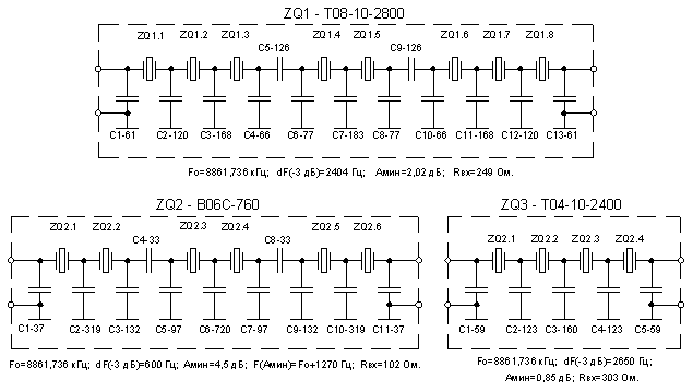

С помощью программы было рассчитано несколько вариантов фильтров и наиболее приемлемые изображены на рис. 11.
Рис. 11. Принципиальные схемы и основные параметры фильтров.
ZQ1 – Т08-10-2800, фильтр 8-го порядка, с характеристиками Чебышева, неравномерностью в полосе пропускания dA=0,044 дБ, коэффициентом отражения 10%, расчётной полосой пропускания 2800 Гц, используется в качестве фильтра основной селекции в режиме SSB.
ZQ2 – В06С-760, фильтр 6-го порядка, с характеристиками Баттерворта, с корректирующими емкостями, расчётной полосой пропускания 760 Гц, используется в качестве фильтра основной селекции в режиме CW.  Сдвиг вверх средней частоты полосы пропускания относительно опорной частоты составляет 1000 Гц.
ZQ3 – Т04-10-2400, фильтр 4-го порядка, с характеристиками Чебышева, неравномерностью в полосе пропускания dA=0,044 дБ, коэффициентом отражения 10%, расчётной полосой пропускания 2400 Гц, используется в качестве подчисточного фильтра в режиме SSB.
            Для изготовления этих  кварцевых фильтров потребовалось 18 предварительно испытанных и отобранных резонаторов. Испытание и отбраковку резонаторов проводили с помощью автогенератора «ёмкостная трёхточка» и частотомера (например - Ч3-57 или т. п.). Один из многих вариантов  генератора показан на рис. 12.

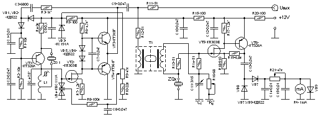

Особенность этой схемы заключается в отсутствии катушки индуктивности. Её функции в этой схеме выполняет кварцевый резонатор. Возбуждается генератор вблизи частоты параллельного резонанса кварца, в зоне, где его реактивное сопротивление носит положительный индуктивный характер. Основное требование к резонаторам на данном этапе – близкие значения частоты, отклонение которой не должно превышать четверти полосы пропускания фильтра. В противном случае получить заданные характеристики будет довольно сложно.
При отборе кварцевых резонаторов обязательным параметром является Cs - статическая ёмкость резонатора, которую можно определить с помощью прибора  МТ-4080А, MIC-4070D или т. п. При отсутствии подобных приборов можно воспользоваться несложным генератором, мостовой схемой и индикатором баланса (Рис. 13). Этот прибор позволяет измерить величины Cs и Rd.
Рис. 13. Прибор для измерения Cs и Rd.
В последнюю очередь следует определить динамическую индуктивность Ld кварцевого резонатора. В литературе [1, 2, 3, 5, 6] описано несколько методов определения этого параметра. Наиболее точным и простым из них является моделирование четырёхкристального  кварцевого фильтра Баттерворта и по его характеристикам расчёт Ld. Для этого с помощью упомянутой выше программы рассчитывается фильтр, на макете или в реальной конструкции он моделируется и настраивается. В расчётах исходным значением Ld для частот порядка 8-9 МГц можно принять 15-20 мГн. При настройке следует добиться АЧХ по своей форме наиболее близкой к рассчитанной. У настроенного фильтра измеряется полоса пропускания по уровню –3 дБ. Исходные и полученные в результате моделирования данные позволяют определить истинную величину динамической индуктивности кварцевого резонатора Ld. Изменяя в программе исходные значения  Ld и dF, добиваются в результатах расчётов величин конденсаторов связи и полосы пропускания, близких к значениям настроенного фильтра. При полном совпадении этих данных Ld примет истинное значение.

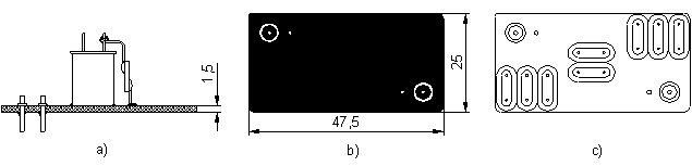

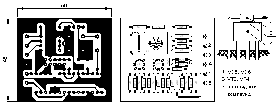

При изготовлении фильтра можно использовать технологию, когда кварцевые резонаторы  крепятся пайкой на плату из двухстороннего фольгированного стеклотекстолита выводами вверх, а все конденсаторы фильтра монтируются между этими выводами и заземляющей поверхностью платы (Рис. 14а).
Рис. 14. Конструкция кварцевого фильтра.
Пайка резонаторов производится в двух угловых точках на предварительно облуженную поверхность платы хорошо прогретым паяльником мощностью 60-80 Вт. Время пайки не должно превышать 2-3 секунд. В противном случае есть риск повредить резонатор. Размеры платы для 8-ми и 6-ти кристальных фильтров - 47,5х25 мм (Рис. 14b), а для 4-х кристального - 25х25 мм. По окончании насторойки фильтров, они закрываются крышками из лужёной жести и для герметичности пропаиваются по периметру. Пример использования 8-ми кристального фильтра можно увидеть в [10].

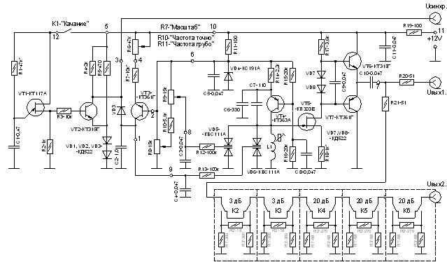

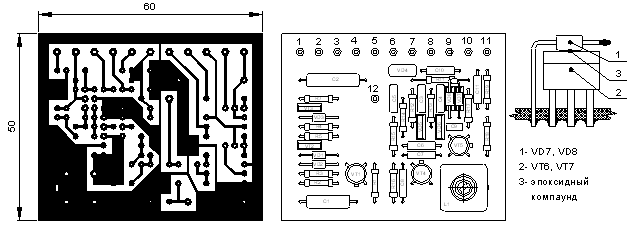

Настройка фильтров сводится в получении амплитудно-частоных характеристик, близких к рассчитанным с помощью программы. В процессе настройки фильтров использовался самодельный генератор качающейся частоты  с  медленной,  порядка 8-12 Гц,  разверткой на базе осциллографа С1-76. На рис. 16 приводится схема, печатная плата и расположение деталей этого ГКЧ.
a)
b)                                                                                  c)
Рис. 15. Генератор качающейся частоты.

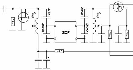

Особое внимание следует уделить согласованию фильтра с каскадами УПЧ. В процессе экспериментов с различными схемами включения фильтров, была выбрана наиболее оптимальная с точки зрения получения заданной АЧХ и минимального затухания. Такая схема  представлена  на рис. 16.
Рис. 16. Согласование кварцевого фильтра и УПЧ.
Кварцевый фильтр установлен между двумя контурами и имеет в каждый контур  неполное включение с помощью емкостного делителя. Крайние ёмкости фильтра при этом входят в состав емкостного делителя. Эти контура позволяют трансформировать активное сопротивление и компенсировать емкостную реактивную составляющую входного импеданса фильтра. В такой схеме согласования обеспечивается режим с минимальными потерями сигнала, что в свою очередь приводит к минимальным шумам в цепях селекции приёмного тракта. Каскад усиления, включенный перед фильтром, рекомендуется установить в стабильный режим по постоянному току. Изменение тока транзистора сопровождается изменением выходного сопротивления каскада. Это приводит к рассогласованию каскада усиления и фильтра. На рис. 17 показаны АЧХ на примере  фильтра Т08-10-3100 при различном режиме согласования с отклонением величины Rн  в пределах +/-20% от Rопт.
АЧХ1 - Rн=RоптАЧХ2 - Rн<RоптАЧХ3 - Rн>Rопт.
Рис. 17. Зависимость АЧХ от согласования нагрузок.
Следующий за фильтром каскад усиления на полевом транзисторе имеет большое, порядка десятка килоом, сопротивление, которое слабо изменяется при изменении коэффициента усиления. Поэтому рекомендуется регулируемые каскады устанавливать после фильтра. Для уменьшения коэффициента шума этого каскада первый затвор следует включить непосредственно в контур. Наличие разделительной емкости и высокоомного делителя, задающего режим транзистора по первому затвору, увеличивает напряжение шумов усилителя промежуточной частоты. В усилителях на полевых транзисторах серии КП306, КП350 для обеспечения оптимального режима работы каскада в цепи истока потребуется стабилизированное отрицательное смещение порядка –3…-5 В. Для этой цели можно использовать интегральные стабилизаторы 79L05 или цепочку из нескольких диодов с минимальным дифференциальным сопротивлением типа КД409 или т.п. [10].

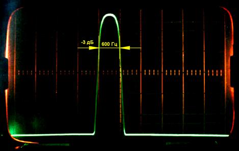

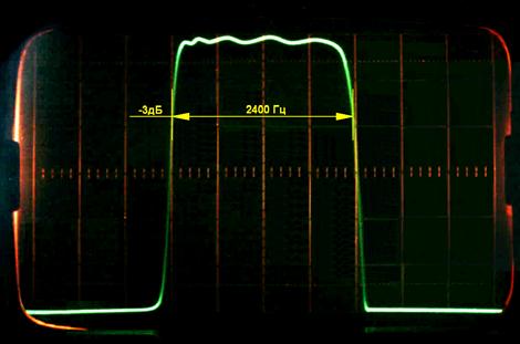

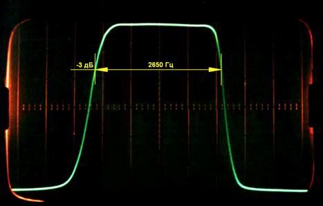

На рис. 18, 19 и 20 приводятся реальные амплитудно-частотные характеристики рассчитанных, изготовленных и настроенных фильтров. Результаты настройки фильтров с высокой точностью совпали с результатами расчётов этих фильтров. Это лишний раз показывает, что не только серьезные фирмы с всемирной известностью могут создавать качественные кварцевые фильтры с заданными параметрами. При наличии некоторых навыков работы с паяльником и измерительными приборами радиолюбитель средней квалификации может удовлетворить свои потребности в одном из самых значимых узлов своей аппаратуры – кварцевом фильтре. Причем это ему обойдется как минимум в несколько раз дешевле,  нежели приобретение его в сети розничной торговли.
Рис. 18. АЧХ фильтра Т04-10-2400.
Рис. 19. АЧХ фильтра Т08-10-2800.
Рис. 20. АЧХ фильтра В06С-760.
