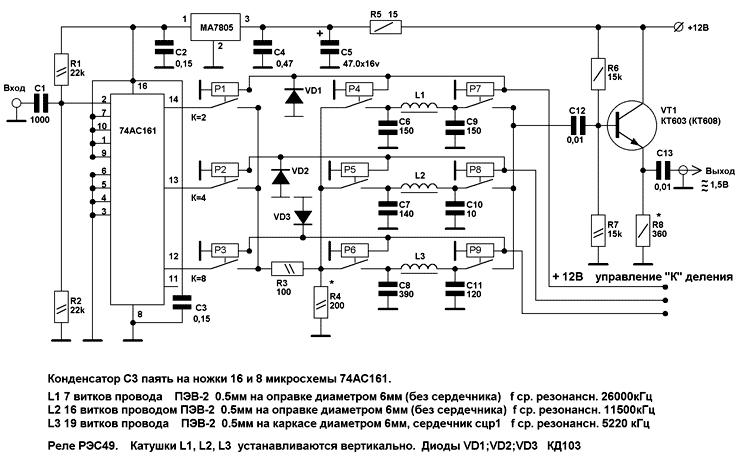

Довольно часто в своих конструкциях радиолюбители применяют ГПД от радиостанции Р107м. Хороший, довольно стабильный ГПД, но выдает частоты от 30мГц до 60мГц, поэтому приходится применять делители частоты на основе цифровых микросхем. Вот тут и возникают сложности. Дело в том, что на выходе ГПД, при изменении частоты от 30 до 60мГц меняется амплитуда сигнала от 1,5 до 0,8В.. При таких колебаниях уровней далеко не все микросхемы обеспечивают деление частот.
Вашему вниманию предлагается довольно простое решение вопроса с применением одной микросхемы 74АС161. Идея не нова, используется многими радиолюбителями, но начинающим конструировать будет полезно. 74АС161- аналог микросхемы 555 ИЕ10, но значительно превышающий ее по качеству. Лучше всего применять микросхемы импортного производства. Получился хорошо работающий делитель с коэффициентом деления на 2;4;8;16. Ток, потребляемый микросхемой, не более 20мА.
В приставке, для фильтрации и улучшения формы сигнала используются 3 ФНЧ. Затухание, вносимое фильтрами не более -5db. Эмитерный повторитель на биполярном транзисторе VT1 обеспечивает согласование с нагрузкой.
Расчеты ФНЧ выполнены для применения в трансивере с ПЧ 8.867,238кГц. Используемые коэффициенты деления микросхемы 74АС161 К= 2; К= 4; К= 8.
Печатная плата разработана в программе SprintLayout 4.0 с расчетом на установку в коробочку от телевизионного селектора каналов СК-М-24
Василий Бабий (UT5UVE), г. Киев.
