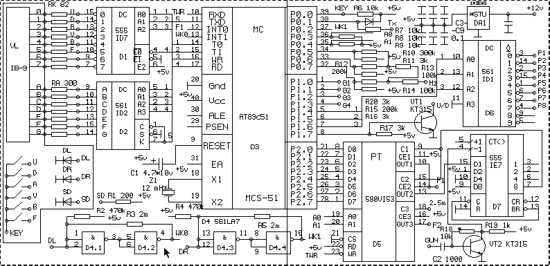

На месте галетных переключателей размещаются светодиодные индикаторы и кнопки . Схема приведена на рис . 1 .
АТ89с51 составляет основу конструкции и выполняет основные управляющие функции . На 580ВИ53 выполнен ДПКД и частично ДФКД . В данной схеме частота сравнения петли ФАПЧ понижена до 1 кГц , поэтому для получения новой опорной частоты используется 3-й канал ВИ53 . Шаг 100 Гц получается программным способом . Шаг 20 Гц получается за счет подачи 5-ти ступенчатого напряжения в диапазоне 0-5 в с выхода "Hz" блока управления на варикапы , перестраивающие опорный гетеродин 22.5 мГц или 23.5 мГц в диапазоне 100 Гц через 20 Гц . Выход "U/D" подключает на корпус реле , переключающее опорные гетеродины 22.5 и 23.5 мГц . Алгоритм работы этого выхода следующий . Если частота радиостанции находится в диапазоне 1.5-10 мГц , транзистор открыт , работает нижняя боковая полоса . В диапазоне 10-20 мГц транзистор закрыт , работает верхняя боковая полоса . Командой с клавиатуры можно в любой момент проинвертировать состояние этого выхода . Конструкция опорных гетеродинов для Р143 неоднократно описывалась (например "Р/Л КВ и УКВ" N11/1997г.) , поэтому не приводится . В отличие от штатной схемы , в которой используется гетеродин только на частоту 22.5 мГц , нужно задействовать 2 гетеродина с кварцевой стабилизацией на частоты 22.5 и 23.5 мГц имеющие подстройку варикапом в пределах 100 гц . Если не требуется шаг 20 Гц , управление варикапом можно не задействовать .
555ИЕ7 используется в качестве предварительного делителя ДПКД . 555ИД7 и 561ИД2 используются для отображения частоты . В качестве индикатора используется светодиодный индикатор ИБ-9 орловского производства , имеющий цоколевку идентичную АЛС318 , но размеры символов у него около 1 см . Также можно использовать одиночные индикаторы , соединенные соответствующим образом . 561 ИД1 используется для управления диапазонными полосовыми фильтрами радиостанции . На м/сх 561ЛА7 выполнен формирователь сигналов валкодера . На схеме также условно показана клавиатура и светодиоды валкодера . Вход "Тх" блока используется для управления частотой станции при работе с расстройкой .

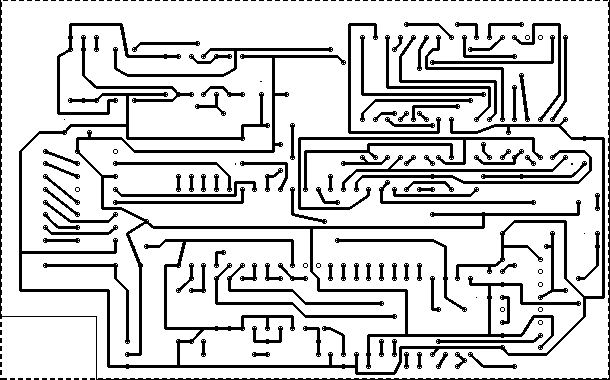

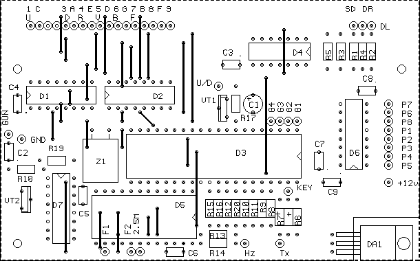

Блок управления выполнен на односторонней печатной плате .
Индикатор устанавливается на плате , на выводах резисторов RA и RK , запаянных без укорачивания выводов таким образом , чтобы при установке платы деталями вниз , десятичные точки индикатора были внизу . Выводы резисторов формуются таким образом , чтобы индикатор оказался вплотную напротив выреза в передней панели станции . Кнопки располагаются рядом с индикатором на передней панели .
Подключение блока выполняется следующим образом . Удаляется плата ДПКД станции вместе с галетными переключателями набора частоты . В передней панели станции и в блоке синтезатора вырезаются требуемые окна для индикатора и кнопок . В качестве кнопок можно использовать МП-7 , установленные на небольшой плате .
Плата блока управления устанавливается деталями вниз . Экранированный провод с выхода ГУН синтезатора подключается на вход "GUN" блока . Выходы "F1" и "F2" подаются на входы фазового детектора (микросхема D4 ДФКД) . Причем нужно подать сигналы непосредственно на выводы D4 , удалив старые соединения . "F1" подключается к выв. 1,14 D4 , "F2" - к выв. 7,5 D4 . Так как частота сравнения фазового детектора понижена до 1 кГц , нужно подключить дополнительные неполярные конденсаторы емкостью 4мкФ параллельно С4,С5 , емкостью 2мкФ параллельно С8 блока ДФКД . В блоке ДФКД собран хитрый источник питания , который при удалении платы ДПКД перестает выдавать +5в , необходимые для работы блоков синтезатора . Для восстановления его работоспособности нужно либо подобрать нагрузочный резистор вместо удаленного ДПКД , либо произвести следующие изменения в схеме блока питания . Перерезать дорожку от выв.8 м/сх А2 , закоротить резистор R14 , параллельно резистору R17 установить резистор сопротивлением примерно 1.1кОм . При этом восстановится напряжение +5в. Питание блока управления осуществляется от напряжения +12в , подаваемого в синтезатор . Сигнал частотой 2.5 мГц на вывод "2.5m" блока управления берется с контакта 1 ДФКД . Выходы "G1"-"G4" для переключения ГУНов синтезатора подключаются к жгуту , идущему от блока ГУН синтезатора , ранее этот жгут был подключен к переключателю S1 набора частоты . Прозвонкой нужно определить соответствие проводов нужным ГУНам . Выходы "Р1"-"Р8" блока управления подключаются к соответствующим контактам разъема Х1 синтезатора , на который выведены провода от полосовых фильтров приемника . Контакт "Тх" блока управления подключается к тангенте передачи . Для этого можно использовать свободный контакт разъема Х1 синтезатора . Уровень лог.0 на этом входе соответствует передаче . Кнопки клавиатуры подключаются согласно схемы на выводы блока управления "U" , "D" , "R" , "V" , "B" , "F" ,"KEY" . Светодиоды валкодера соответственно на входы "DL" , "DR" , "SD" . Конструкция валкодера может быть произвольной . Количество меток в пределах 30-50 обеспечивает нормальное управление частотой . Дополнительное удобство обеспечивает гибкое изменение шага перестройки . Вполне удовлетворительное качество и надежность обеспечивает "мышиный валкодер" на базе оптопары неисправной компьютерной мышки . Для его изготовления нужно закрепить на оси малогабаритного переменного резистора диск с прорезями и оптопару , аккуратно отпиленную от платы мышки . Выход "Hz" блока подключается к варикапу дополнительных опорных гетеродинов .
При монтаже блока нужно везде , где представляется возможность , использовать экранированные провода . Для клавиатуры экранирование обязательно . Будет не лишним поставить дополнительно 8 конденсаторов по 0.01 мкФ на выводы "Р1"-"Р8" блока . В процессе настройки нужно поэкспериментировать с точкой подключения общего провода к синтезатору для уменьшения уровня помех .
Особой настройки блок управления не требует . Если потребуется , нужно подобрать сопротивление резистора R18 для надежного усиления сигнала ГУН . Нужно очень точно выставить частоту опорных гетеродинов 22.5 и 23.5 мГц . При этом разряд десятков Гц на индикаторе нужно установить на 0.
