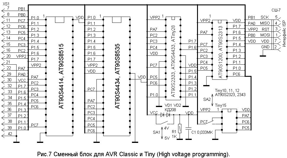

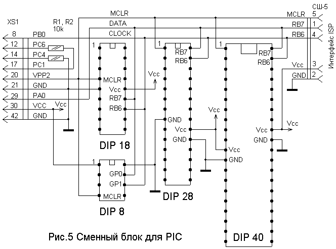

Программирование ATMEL AVR имеет некоторые особенности. В отличие от фирмы "Microchip", которая для PIC контроллеров четко определила размещение в файле прошивки области памяти программ, данных и слова конфигурации, ATMEL предлагает использовать для памяти данных отдельный файл, а FUSE биты вообще записывать "на бумажке". На мой взгляд это неудобно. Поэтому я решил максимально приблизиться к стандарту "Microchip" и разместить память данных (EEPROM) в файле прошивки непосредственно за памятью программ (FLASH), а после нее LOCK и FUSE биты. И все это считается 16-битным. Т. к. память данных 8-и битная, старший байт каждого слова равен нулю (так делает Microchip для PIC16). Например, для AT90S1200 память программ занимает адреса в ОЗУ программатора с 0000 до 01FF, а память данных с 0200 до 023F. Затем (для AT90S1200 по адресу 0240) следует слово, старший байт которого это - xxxxx21x, где 2 и 1 - это LOCK биты 2 и 1 соответственно. Младший байт - это FUSE биты в том виде, в каком они определены "ATMEL" в фирменной документации для записи в память AVR. Эту документацию всегда можно найти по адресам http://www.atmel.ru/ или http://www.atmel.com/.
Такое размещение информации очень легко задать при ассемблировании. После текста собственно программы вместо директивы .eseg следует перейти на адрес, следующий непосредственно за памятью FLASH, например для AT90S1200: .org $0200 и, как обычно, разместить информацию для записи в память данных EEPROM директивами .db ассемблера. Получится как раз то, что нужно: каждый байт запишется в виде слова, у которого старший байт равен нулю. Затем, перейдя на адрес, следующий за EEPROM, (для AT90S1200 - .org $0240) директивой .dw можно записать LOCK и FUSE биты - это старший и младший байт соответственно. Конечно, AVR Studio будет ругаться, но сделает все правильно.
Стандартный файл прошивки FLASH полностью подходит для загрузки в память программатора. А вот файл памяти данных с расширением .eep нужно предварительно изменить. Это, конечно, недостаток, но, если вы пишете собственную программу, он не имеет значения, т.к. на этапе написания исходного текста можно включить данные EEPROM в файл FLASH, как описано выше. При этом ничто не мешает создать и стандартный .eep файл для пользователей других типов программаторов.
Как лучше преобразовать стандартный файл .eep в файл, пригодный для загрузки в этот программатор, я пока не решил. Учитывая его небольшой объем, это можно сделать и вручную. FUSE биты можно ввести непосредственно в программаторе или не программировать их вообще, оставив значения "по умолчанию". Зато в одном файле можно будет иметь полную информацию для прошивки микроконтроллера и не ломать впоследствии голову, какие FUSE надо запрограммировать, а какие нет.

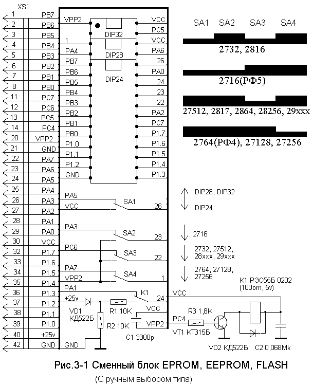

Для ATMEL AVR поддерживаются все режимы программирования: как Low voltage, так и High voltage. Это объясняется тем, что в наиболее простом и широко используемом режиме Low voltage не для всех типов AVR и не все FUSE биты можно запрограммировать. А некоторые типы вообще не поддерживают этот режим программирования. Более того, изменив значения определенных FUSE бит, можно запретить этот режим. А кто может быть уверенным, что не сделает этого по ошибке или незнанию? В этом случае ничего невозможно будет поделать, кроме как высказать все, что вы думаете о разработчиках фирмы ATMEL и выбросить микросхему. Поэтому, приведенная ниже схема сменного блока для программирования AVR, рассчитана только на режим "High voltage". Режим же "Low voltage" предполагается использовать исключительно для внутрисхемного программирования при отладке. Разумеется, можно сделать и для него сменный блок, который получится намного проще.

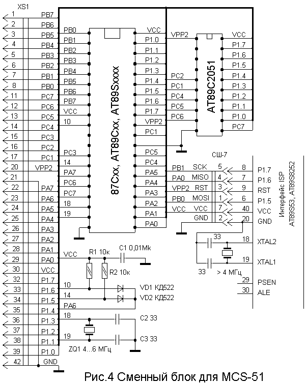

Из этих же соображений сменный блок MCS-51 рассчитан на программирование AT89S53 и AT89S8252 в параллельном режиме. Последовательное программирование этих контроллеров предполагается использовать только внутрисхемно. Их подключение аналогично AVR, поэтому интерфейсный разъем ISP на блоке MCS-51 можно не устанавливать, а пользоваться для внутрисхемного программирования разъемом на сменном блоке для AVR. Следует обратить внимание на то, что при последовательном программировании выводы PSEN (29) и ALE/PROG (30) должны висеть в воздухе.
Следует остановиться еще на одном недостатке ATMEL AVR. Не все типы программируются корректно при напряжении питания 5в. Поэтому, в схему сменного блока (рис.7) введен тумблер SA1, который позволяет понизить напряжение питания до 3,8в. В некоторых случаях это оказывает неоценимую помощь и позволяет сберечь нервы и время. Диоды VD1 и VD2 должны выдерживать ток до 1А на случай короткого замыкания.

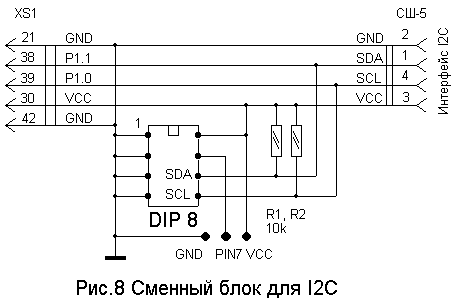

Для микросхем памяти с интерфейсом I2C можно задать Slave адрес и время записи страницы. Это может потребоваться, если придется программировать какую-либо нестандартную память. Старшая тетрада Slave адреса - это номер группы. Младшая тетрада - адрес устройства, задаваемый соединением входов A0, A1 и A2 с общим проводом или +Uп. Стандартный Slave адрес для микросхем памяти - A0H, а время записи страницы - 0AH (10ms). Также предусмотрена возможность соединения 7-й ножки программируемой микросхемы с общим проводом или Vcc (а вдруг потребуется).
Последняя версия программатора поддерживает следующие классы и типы микросхем:

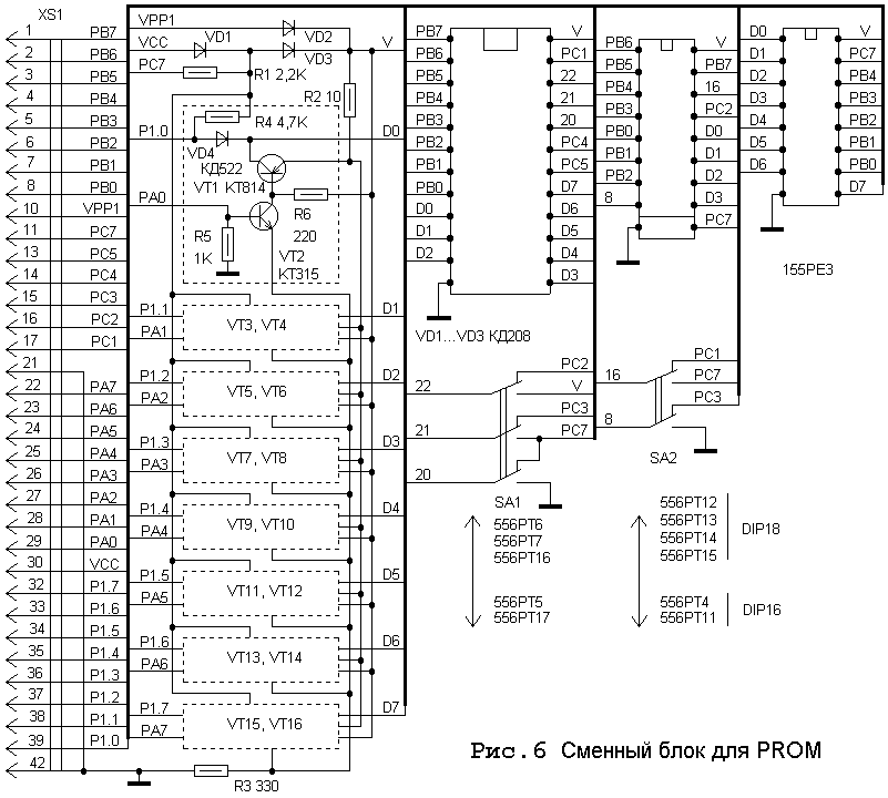

PROM: 155PE3, 556PTxx

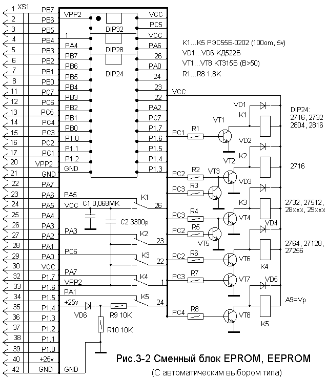

EPROM: 2716...27512, 27C64...27C512
EEPROM: W27C512, 28C16A, 28C17A, 28C64A, AT28C64B, AT28C256, AT29C256/257/512
MCS-51: 8751, 87C51, 87C51FA, 87C51FB, 87C51FC, 87C51RD+, AT89C51, AT89C52, AT89C55, AT89C1051, AT89C2051, AT89C4051, AT89S53, AT89S8252
PIC16: PIC12F629/675, PIC16F84/C84, PIC16F627, PIC16F628, PIC16F73/74, PIC16F76/77, PIC16F873/874, PIC16F876/877, PIC16C5xx, PIC16C6x, PIC16CE6xx, PIC16C7x
AVR: AT90S1200, AT90S2313, AT90S2323/2343, AT90S2333, AT90S4414/4434, AT90S4433, AT90S8515/8535, ATtiny10/11, ATtiny12, ATtiny15, ATtiny28
I2C: 24LC01...24LC512, PCA8581, PCF8582, ST24E16
PIC18: PIC18Fxx2/xx8

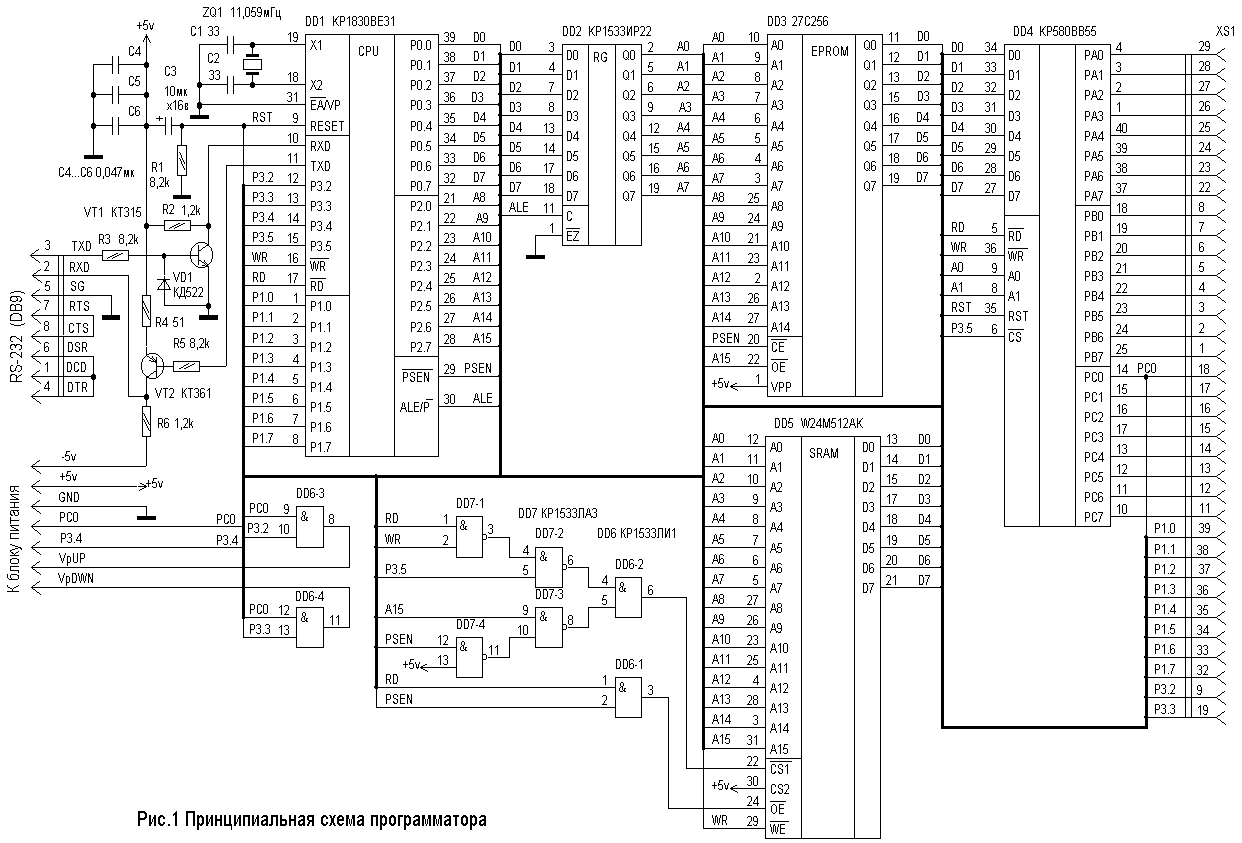

Основной блок программатора состоит из двух функциональных узлов, размещенных в одном корпусе - собственно программатора и блока питания.
Программатор (рис.1) представляет собой универсальный микропроцессорный контроллер на базе однокристальной микроЭВМ КР1830ВЕ31 (80C31). В его состав входят следующие узлы: ПЗУ DD3 для хранения управляющей программы, ОЗУ DD5 для хранения данных, регистр для демультиплексирования адреса и данных DD2, параллельный порт для связи с программируемой микросхемой DD4, а также узлы приемника и передатчика RS-232C, осуществляющие преобразование уровней - VT1 и VT2. Все эти элементы включены по стандартной схеме. Следует отметить только одну важную особенность. На элементах DD6.1, DD6.2 и DD7 выполнен дешифратор адреса, который формирует совместную область памяти программ и данных по адресам 8000H...FFFFH. Таким образом, первую половину памяти программ по адресам 0000H...7FFFH занимает ПЗУ DD3, а вторую половину - ОЗУ DD5. Всю память данных по адресам 0000H...FFFFH занимает ОЗУ.
Эта особенность позволяет резко упростить разработку и отладку новых версий программного обеспечения программатора. Нет необходимости применять для этого дорогостоящие аппаратные эмуляторы, достаточно просто оттранслировать программу с адреса 8000H, загрузить HEX файл в ОЗУ и запустить его на выполнение командой G8000. Если ожидаемый результат не достигнут, следует внести в программу необходимые изменения и повторить загрузку и запуск. При этом в текст программы можно вставить точки останова, вывод служебных сообщений и т.д. Полностью отлаженная программа транслируется с адреса 0000H и записывается в ПЗУ, которое затем устанавливается на место DD3.
Таким образом, данную конструкцию можно использовать не только по прямому назначению, но и для каких-либо иных целей, ведь в распоряжении пользователя 4 двунаправленных 8-и разрядных порта ввода-вывода и последовательный интерфейс связи с компьютером.

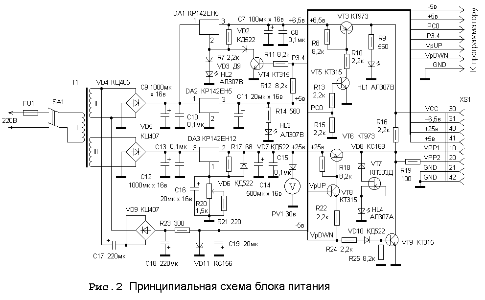

Блок питания (рис.2) вырабатывает все необходимые для работы программатора напряжения. Напряжение питания программируемой микросхемы стабилизируется микросхемой DA1. Ключ на транзисторах VT3 и VT5 позволяет отключать питание ПЗУ, когда к нему не производится обращение. Напряжение на коллекторе VT3 может принимать два фиксированных значения - 5 или 6,5 вольт, последнее необходимо для программирования ПЗУ с пережигаемыми перемычками 556РТ..., а также с УФ стиранием серии 27C... .Коммутация осуществляется транзистором VT4.
На микросхеме DA2 собран стабилизатор на 5 вольт, который необходим для питания самого программатора. Напряжение программирования вырабатывает стабилизатор DA3, с помощью резистора R20 оно может регулироваться от 5 до 25 вольт. Контроль осуществляется стрелочным вольтметром PV1. Не эстэтично? Зато дешево, надежно и практично! Благодаря ключу на транзисторах VT6, VT8, VT9 это напряжение может принимать нулевое значение, равняться напряжению питания (Vcc), или напряжению программирования (Vpp). Стабилизатор на VD11 необходим для работы преобразователя уровня интерфейса RS-232C.
В настоящее время для программатора разработаны 6 сменных модулей:

Кварцевый резонатор ZQ1 должен быть на частоту 11,059МГц. В качестве преобразователей уровня интерфейса RS-232 можно применить специализированную микросхему MAX232, тогда отпадет необходимость в стабилизаторе -5В. Можно, при необходимости, обеспечить и гальваническую развязку с компьютером, использовав стандартные схемные решения.
Напряжение на обмотке II трансформатора T1 должно быть около 10 вольт при токе до 0,5 A, а на обмотке III - 25 вольт при токе до 0,1...0,2 A. Микросхемы стабилизаторов следует разместить на радиаторе.

Следует учесть только один момент. На выводе 27 ПЗУ типа 2764 должен присутствовать уровень логической единицы. В 27256 этот вывод является адресной шиной A14. Проще всего обеспечить их совместимость, если непосредственно между ножками 27 и 28 микросхемы 2764 припаять резистор 10...15ком и слегка отогнуть ножку 27 так, чтобы при установке в панельку она ни с чем не соединялась. На программирование самой 2764 этот резистор не будет оказывать никакого влияния, но ножка 27 должна, разумеется, во время программирования подсоединяться куда следует.
