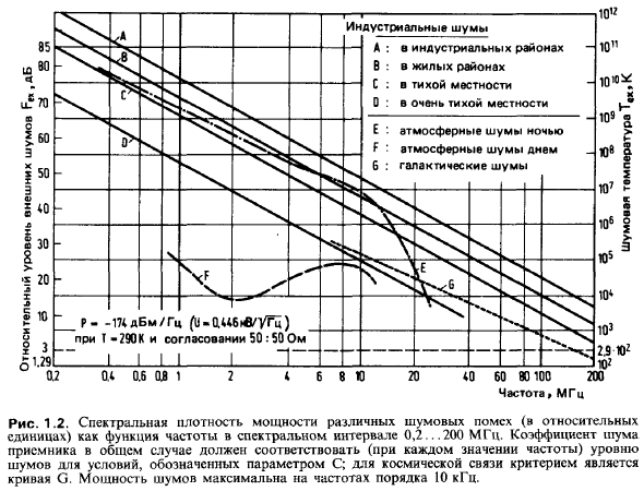

С увеличением частоты мощность поступающих на вход приемника полезных сигналов и уровень внешних (индустриальных и атмосферных) шумов уменьшаются, так что на частотах свыше 50 МГц можно использовать приемники с худшей динамической характеристикой и постепенно возрастающей (в соответствии с рис. 1.2) чувствительностью.

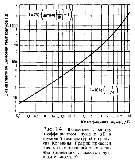

Коэффициент шума приемника FRX в общем случае нужно ориентировать на значения относительной мощности внешних шумов FЕХ для условий С (рис. 1.2). При FRX = FЕХ уровень шума RF на выходе приемника эффективно становится на 3 дБ выше, чем в отсутствие внешних шумов. Таким образом, значение FRX, выбранное из условия FRX = FЕХ-3 дБ, достаточно мало; следует, однако, обратить внимание на дополнительный вклад в FRX, возникающий в результате затухания в антенном фидере. Вообще говоря, поскольку ко всем принимаемым вблизи земной поверхности сигналам обычно добавляются тепловые шумы Земли, соответствующие температуре ТЕХ » 290 К (FЕХ к 3 дБ), требовать, чтобы значения FRX были меньше 3 дБ вряд ли целесообразно Исключением является космическая связь в относительно “малошумящей” области спектра на частотах > 200 МГц при оптимальной диаграмме направленности антенны в этом случае коэффициент шума приемника FRX в принципе должен соответствовав уровню галактических шумов G (рис. 1.2), а на практике нужно добиваться того, чтобы он был как можно меньшим. Здесь мы можем ожидать ТЕХ » 50 К (FЕХ » 0,7 дБ). На рис. 1.4 указана взаимосвязь параметров F и Т и приведена соответствующая кривая для малых значений этих величин.

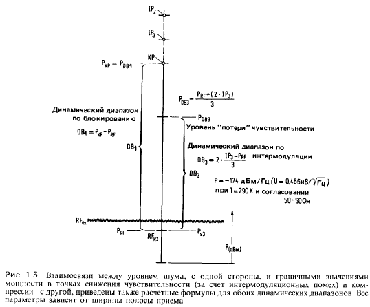

Интервал, отделяющий точку IР3 от уровня мощности собственных шумов приемника RFRX должен быть как можно большим, так как он прямо или косвенно определяет два очень важных параметра, характеризующих качество приемника динамический диапазон по блокированию DB1 и динамический диапазон по интермодуляции DB3. Как видно из рис. 1.5, DB1 этo диапазон линейности динамической характеристики приемника, a DB3-диапазон “безинтермодуляционной” обработки энергетически-симметричного двухтонового (измерительного) сигнала; нижней границей обоих динамических диапазонов является RFRX.
Динамический диапазон по интермодуляции более важен, поскольку он определяется тем уровнем мощности Ps3 неизбежно возникающих в приемнике собственных интермодуляционных помех третьего порядка, который совпадает с RFRX; при Ps3 = RFRX уровень помех (шумовых и интермодуляционных) возрастает на отдельных частотах на 3 дБ, приводя в результате к ухудшению на эти 3 дБ пороговой чувствительности приемника. Именно с пороговой чувствительностью связываются доводы в пользу выбора “соразмерного”, т.е. не слишком малого по сравнению с FЕХ значения FRX. Реализацию соразмерности этих величин следует всегда осуществлять с помощью ВЧ-аттенюатора, располагаемого сразу же за разъемом подключения антенны; он сдвигает оба динамических диапазона вверх на величину своего затухания, не изменяя их ширины, и, следовательно, в равной мере улучшает значения КР и IP. Эти взаимосвязи требуют тщательного специального анализа.
