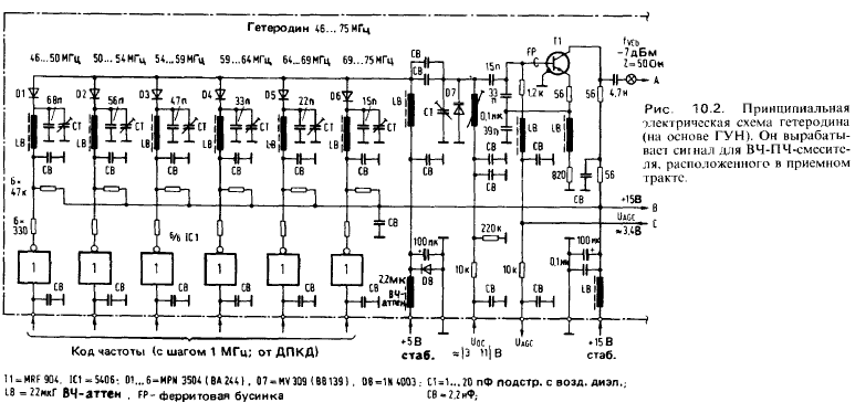

10.1. Гетеродин и схемы обработки его сигнала
Прежде всего рассмотрим ГУН-гетеродин с частотным диапазоном 46...75 МГц, принципиальная электрическая схема которого представлена на рис. 10.2.
Грубая настройка частоты гетеродина на один из шести подциапазонов осуществляется с помощью ДПКД. Частотозадающими элементами для каждого поддиапазона являются конденсаторы постоянной емкости и подстроечные конденсаторы, подключаемые через коммутирующие диоды D1...6. Последние в свою очередь управляются выходными сигналами шести инвертирующих ТТЛ-формирователей с открытым коллектором (IC1); каждый из формирователей при высоком уровне напряжения на своем входе (5 В) и соответственно низком уровне (О В) на выходе обеспечивает протекание через соответствующий диод прямого тока величиной около 12 мА. В каждый момент времени открыт лишь один из диодов, а к пяти остальным приложено запирающее напряжение 15 — 5 = 10 В.
Точная подстройка частоты гетеродина осуществляется с помощью варикапа D7, который управляется регулирующим напряжением Uoc (Us), поступающим с выхода петлевого фильтра. Элементы СТ и L = 0,1 мкГ (индуктивность контура), включенные параллельно D7, определяют полный частотный диапазон 46...75 МГц гетеродина. Контурная катушка выполнена в виде медной ленты, “выжженной” на керамическом трубчатом каркасе диаметром около 13 мм и длиной 30 мм; ее подстройка осуществляется вне гетеродина с помощью специального лазерного устройства.
Генераторный транзистор охвачен ООС через 56-омный резистор в его эмиттерной цепи и поэтому работает в высоко линейном режиме. В то же время регулирующее напряжение UAGC, вырабатывемое АРУ-генератором (рис. 10.3), обеспечивает стабилизацию амплитуды колебаний ВЧ-сигнала в точке А с отклонениями не более + 0,5 дБ во всем частотном диапазоне; при Af/f » 1,63 (АС/С » 2,66) пригоден только такой способ стабилизации.
Весь этот задающий ВЧ-генераторный блок был собран из исключительно высококачественных деталей. Монтаж выполнен проводами в специально отлитой камере с керамическими изолирующими опорами. Только так можно изготовить действительно высококачественный генератор; возможность использования печатного монтажа в конструкциях с рабочими частотами > 10 МГц кажется весьма иллюзорной.

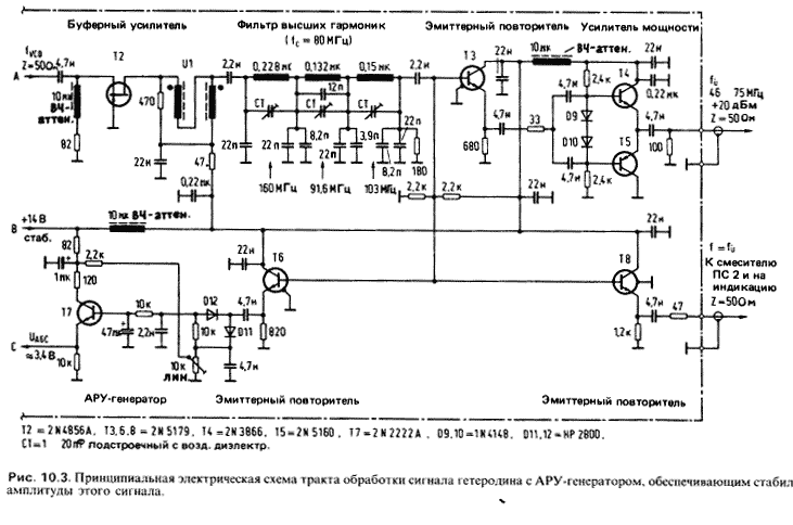

Принципиальная электрическая схема тракта обработки сигнала гетеродина (вместе с АРУ-генератором) представлена на рис. 10.2.
Сигнал гетеродина в точке А поступает сначала на вход буферного усилителя на полевом транзисторе, обеспечивающего хорошую развязку следующих каскадов с генератором. За усилителем установлен эллиптический ФНЧ седьмого порядка, уменьшающий и без того очень низкий коэффициент нелинейных искажений сигнала гетеродина (определяемый содержанием высших гармоник) до неизмеримо малой величины. Далее следует еще один буферный каскад, выполненный по схеме эмиттерного повторителя с очень низким выходным сопротивлением. На выходе тракта работает высоколинейный (и обладающий хорошими развязывающими свойствами) двухтактный усилитель мощности на комплементарных транзисторах с Рu = +20 дБм и неизменным в широком диапазоне частот 50-омным выходным сопротивлением. Представленная схемотехническая реализация гетеродинного тракта типична для гетеродинов, работающих на высокоуровневые диодные кольцевые смесители (с высоким IP).
В нижней части рисунка показаны еще два буферных эмиттерных повторителя; с выхода первого повторителя сигнал гетеродина подается на процессорный смеситель ПС2 и на индикацию частоты (в счетчик), с выхода второго - на АРУ-генератор. Регулирующее напряжение UAGC последнего в точке С можно изменять с помощью 10-килоомного переменного резистора и тем самым устанавливать правильное значение Рu. В общем случае нужно исходить из того, что подобные объекты многовариантно индивидуальны и в подавляющем большинстве случаев для измерительных и отладочных работ требуют привлечения только высококвалифицированных специалистов. Необходим тщательный отбор и предварительный контроль всех применяемых конструктивных элементов.

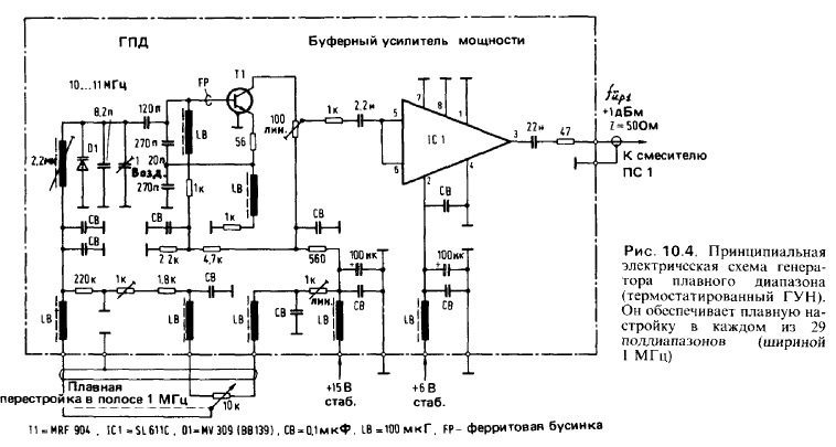

10.2. Генератор плавного диапазона (ГПД)
Это “очень странный” генератор. Он работает в обычном автоколебательном режиме, а значит - в противоположность известным способам синтеза частот, - не связан, как это обычно делается, с предохраняющим от “все и вся” опорным кварцевым генератором. С другой стороны, применяется термостат, без которого в подобных случаях не обойтись.
Принципиальная электрическая схема этого генератора на 10... 11 МГц, обеспечивающего плавную настройку приемника в каждом из 29 поддиапазонов приема (шириной 1 МГц), представлена на рис. 10.4.
Собственно генератор показан слева на рисунке; его структура принципиально не отличается от структуры генератора, рассмотренного в предыдущем разделе. Это ГУН, для настройки которого используется специальный 10-оборотный тонкопленочный потенциометр; ручка настройки с помощью установленной в ее центре кнопки может переключаться на коэффициенты передачи 1:1 или 1:10 (по отношению к оси потенциометра); для фиксации выбранного положения ручки настройки применяется клавишная блокирующая механика. Потенциометр осуществляет дистанционное управление генератором и связан с ним электрически и магнитно экранируемым кабелем. Для подобных генераторов нужны исключительно стабильные управляющие напряжения; здесь не обойтись без источников с довольно малыми внутренними сопротивлениями и использования высокоэффективных широкополосных фильтрующих устройств.
Справа на рисунке показан буферный усилитель мощности на микросхеме IC1. Его выходное сопротивление - 50 Ом - практически постоянно в спектральном диапазоне 1...50 МГц. Хорошая развязка между входом и выходом ИС (> 60 дБ) исключает влияние величины нагрузки в точке вывода fupl на частоту (она одна и та же как на холостом ходу, так и в режиме короткого замыкания).
Этот задающий генератор иллюстрирует те качественные возможности, которые открываются даже при относительно небольших материальных затратах, если подходить к разработке и изготовлению конкретного устройства по всем правилам конструкторского искусства: LC-ГУН, буферная ИС, термостат - и результирующий максимальный дрейф 100 Гц на частоте 30 МГц после менее чем 5-минутного прогрева термостата (время установления, связанное с тепловыми колебаниями). Можно сделать вывод, что полная точность установки и поддержания частоты в данной системе в основном определяются рассмотренным ГПД; стабильность частоты ОКГ на два порядка выше. С другой стороны, для более узкополосных по сравнению с SSB-телефонией и поэтому более чувствительных к дрейфу частоты видов связи, как, например, телеграф и телетайп, подобные схемы вряд ли пригодны. Если требуется сохранить преимущества полностью непрерывной настройки, нужный результат здесь даст двойная температурная стабилизация (внутренняя во внешнем термостате); иначе следует предпочесть использование еще одной петли регулирования под контролем ОКГ.
