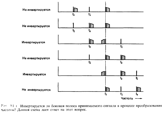

Глава 11. Инвертируется ли боковая частота?
Другими словами: инвертируется ли, например, верхняя боковая частота (USB) передаваемого сигнала к нижней боковой частоте (LSB) после преобразования (или нескольких преобразований) частоты этого сигнала в приемнике? Этот вопрос имеет непосредственное отношение к фильтрам основной селекции и демодуляторам, так как от ответа на него зависит выбор положения частоты пропускания SB-фильтра по отношению к заданной частоте вспомогательной несущей или направление сдвига последней по отношению к заданной полосе пропускания.
Все возможные здесь ситуации иллюстрируются на рис. 11.1. Мы рассмотрим два примера.
1. Приемник, описанный в гл. 5, с частотой гетеродина » 5,25 МГц преобразует частоты 3,5 МГц и 14 МГц к промежуточной частоте 9 МГц. При этом все происходит в соответствии с самой верхней и четвертой строкой на рис. 11.1, т.е. положение боковой частоты не изменяется.
2. Иная ситуация в случае приемника с двойным преобразованием частоты, описанного в гл. 7. Он преобразует сигналы с частотами £ 30 МГц сначала к первой ПЧ (42,2 МГц) посредством ful > 42,2 МГц и уже затем эту ПЧ посредством fu2 = 40 МГц преобразует ко второй ПЧ (2,2 МГц). Первое преобразование в соответствии с третьей строкой на рисунке инвертирует боковую полосу, второе - в соответствии с самой нижней строкой (где fe = fzl)- оставляет ее на прежнем месте. Таким образом, в данном случае на фильтр основной селекции и смесительный детектор будет поступать сигнал с SB-инверсией.
Эти взаимосвязи ни в коем случае нельзя упускать из виду при анализе частотных соотношений и расчетах.
