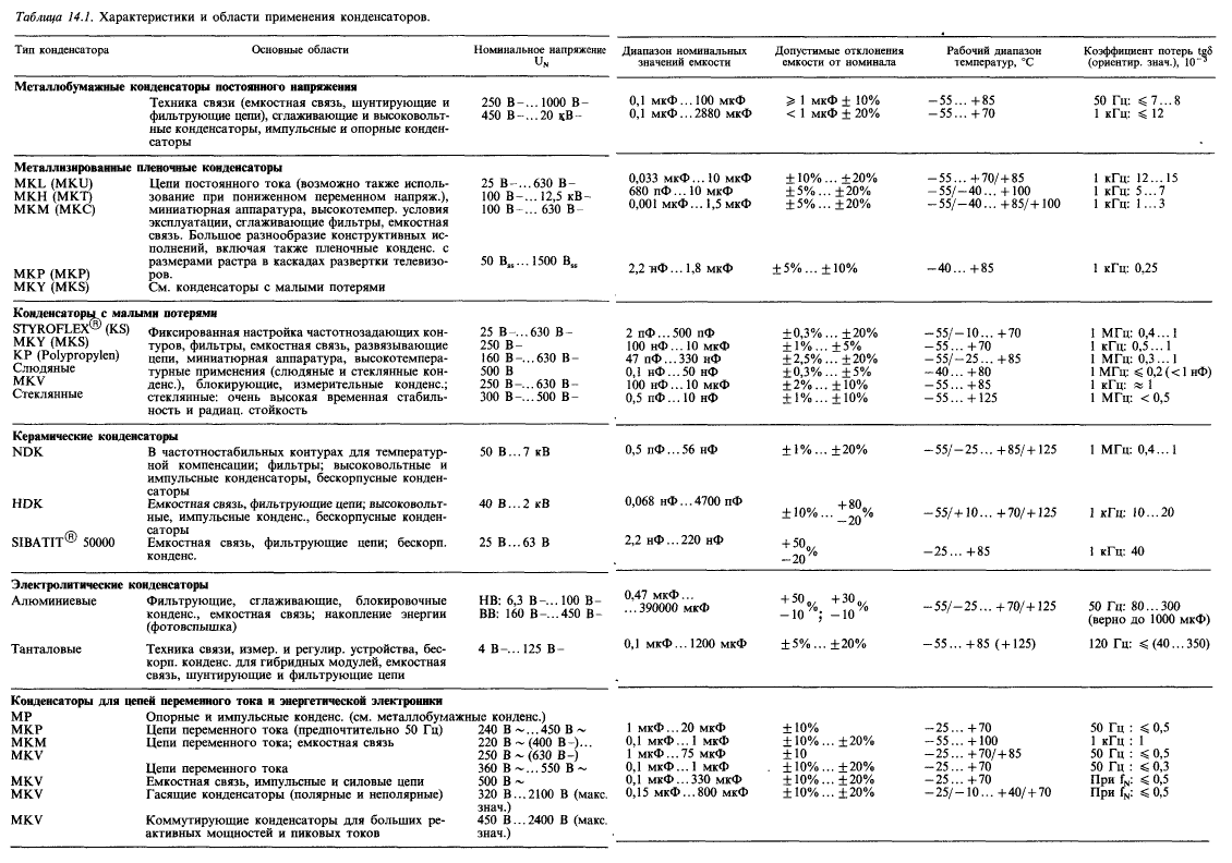

14.1. Конденсаторы
Общий обзор различных типов, применений и свойств конденсаторов представлен в табл. 14.1. Для ВЧ-применений следует предпочесть пленочные и керамические конденсаторы (третий и четвертый горизонтальные блоки таблицы).

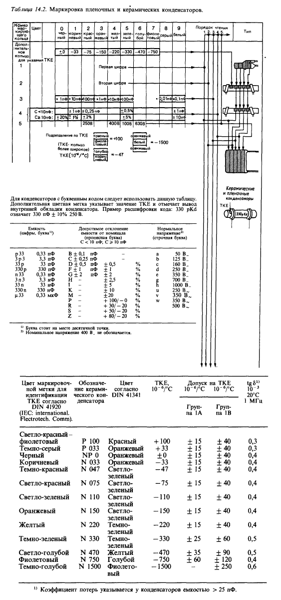

В табл. 14.2 объясняется способ маркировки пленочных и керамических конденсаторов и, кроме того, дается обзор керамических конденсаторов с нормированным температурным коэффициентом емкости (ТКЕ), используемых для температурной компенсации, Наконец, в табл. 14.3 указаны основные свойства подстроечных конденсаторов.
Добавим, что величина, обратная коэффициенту потерь tg d , есть не что иное, как коэффициент добротности Q; таким образом, Q = 1/tg d или tg d = 1/Q. Для расчета схем с конденсаторами используются следующие формулы (где С-емкость конденсатора):

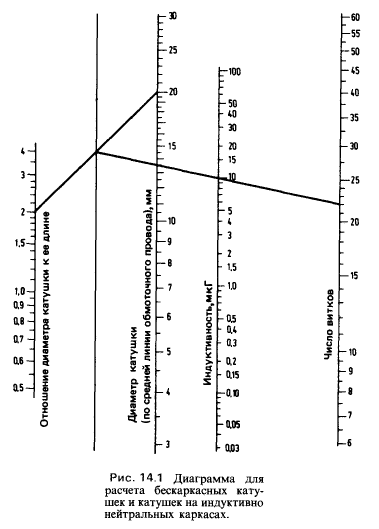

14.2. Катушки
На рис. 14.1 представлена диаграмма для расчета бескаркасных катушек и катушек, намотанных на индуктивно нейтральных каркасах. Наивысшие значения добротности ненагруженной катушки получаются, когда отношение длины обмотки к ее диаметру приближенно равно 1:2. Для обеспечения оптимальной добротности экраны и другие металлические элементы следует располагать на достаточном расстоянии от катушки - во всяком случае не меньшем половины диаметра обмотки.

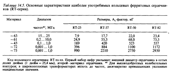

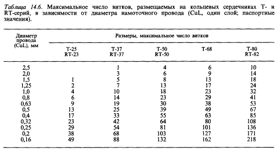

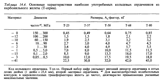

В табл. 14.4 собраны данные по наиболее широко используемым кольцевым сердечникам из карбонильного железа (известная ТТ-серия), а в табл. 14.5-соответствующая информация по ферритовым кольцевым сердечникам (RT-серия); эти конструктивные элементы выпускаются, например, фирмами Amidon и Micrometals, другие производители используют несколько иные обозначения. В табл. 14.6 приведены данные по максимальному числу витков обмоток, размещаемых на данных сердечниках.

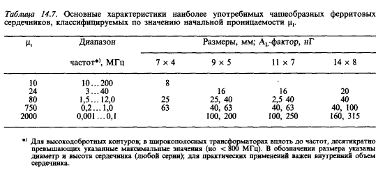

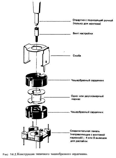

Общая конструкция чашеобразных (горшковых) ферритовых сердечников показана на рис. 14.2, а в табл. 14.7 приведены основные характеристики наиболее употребимых сердечников этого типа. Они выпускаются, например, фирмами Ferroxcube, Siemens и Valvo. С помощью рис. 14.3 можно определить максимальное число витков для обмоток, размещаемых на чашеобразных сердечниках.

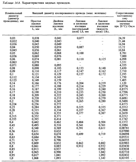

И наконец, в табл. 14.8 содержится вся основная информация о медных проводах различного типа.
Для высокодобротных колебательных контуров лучше всего подходят кольцевые сердечники из карбонильного железа. При использовании сердечников Т-37-хх, Т-50-хх и Т-68-хх можно, например, в спектральном диапазоне 1.. .50 МГц получить добротности (для ненагруженной катушки) 180, 240 и 280 соответственно. Ферритовые сердечники следует применять только в трансформаторах. В критических случаях рекомендуются предварительные измерения и исследования в отношении интермодуляционных характеристик катушек; ферритовые сердечники зачастую здесь “терпят” полную неудачу.

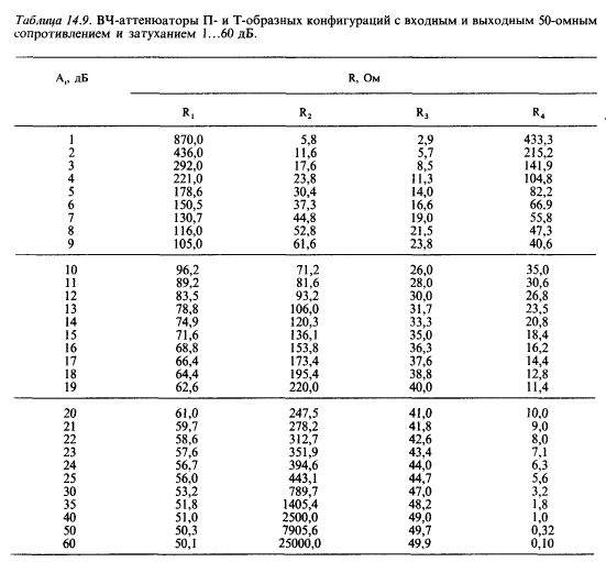

Платы аттенюаторов выполняются в виде П- и Т-образных конфигураций, причем обычно нужны симметричные аттенюаторы с одинаковыми значениями входных и выходных сопротивлений. Номиналы их элементов в расчете на 50-омное значение входного и выходного сопротивлений и aj < 60 дБ приведены в табл. 14.9.
Для рассматриваемых в данной книге малосигнальных применений оптимальным является выбор металлопленочных резисторов с сопротивлениями 50... 250 Ом и мощностью рассеяния 0,3... 0,5 Вт. Реактивные составляющие элементов аттенюатора нужно учитывать, как правило, на частотах свыше 30 МГц. В высокочастотной области необходимо избегать применения аттенюаторов с затуханием > 20 дБ, а большие значения затухания следует обеспечивать с помощью каскадного соединения нескольких звеньев; сопротивления < 50 Ом и > 250 Ом рекомендуется “набирать” путем соединения (параллельного или последовательного соответственно) нескольких резисторов с номиналами (желательно различными), попадающими в область оптимальных значений.

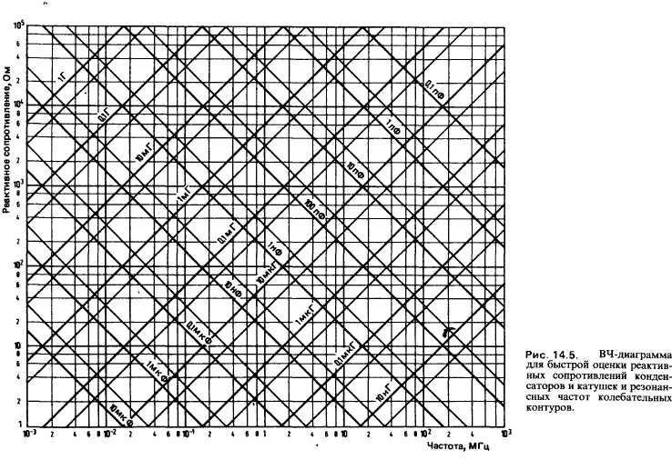

14.6. ВЧ-номограмма
Приведенная на рис. 14.5 номограмма позволяет быстро оценить реактивные сопротивления конденсаторов и катушек в зависимости от частоты, а также значения резонансных частот контуров в зависимости от С и L.
Взаимосвязи между указанными параметрами описываются следующими формулами:

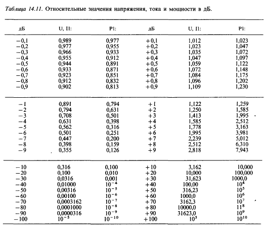

14.7. Относительные значения U, I и Р в дБ
Они представлены в табл. 14.11. При умножении относительных величин связанных друг с другом параметров их относительные значения, выраженные в дБ, складываются (с учетом знака).
Для количественных оценок можно использовать следующие формулы:

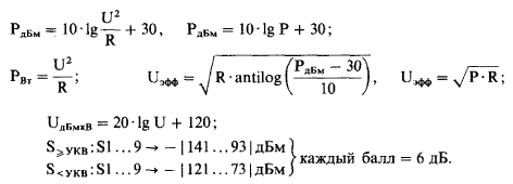

14.8. Взаимосвязи величин РдБм, РВт, иэфф/500м, идБмкВ, S
Диаграмма, представленная на рис. 14.6, позволяет быстро оценить “разномасштабные” количественные характеристики сигнала.
Для этого можно также использовать следующие точные формулы и определения:
В технике связи широко используются величины, выраженные в дБм: это не зависящая от импедансов и численно удобно выражаемая характеристика. Кроме того, если уровень сигнала задан в дБм, то к исходному значению этого уровня можно непосредственно прибавлять величину его относительного изменения в дБ, получая конечное значение уровня, также выраженное в дБм. Не нужно только забывать ставить знак + или — перед числом, определяющим уровень сигнала в дБм, для уровней выше и ниже 1 мВт соответственно.
