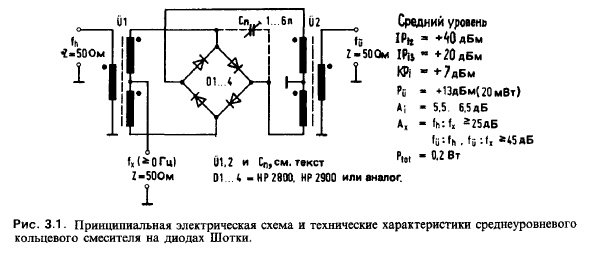

Смеситель среднего уровня обычно состоит из двух стандартных симметрирующих гибридных трансформаторов с коэффициентом преобразования импедансов 1:2:2, четырех диодов (по одному на каждый квадрант кольца), а также симметрирующего конденсатора Сn, используемого для оптимизации параметра Ах (и поэтому подключаемого только при необходимости); все это хорошо видно из рис. 3.1.
При p u= + 13 дБм параметры IPi3 и KPi достигают значений + (20.. .22) дБм и + (7.. .9) дБм соответственно. Смесители этого класса можно использовать в приемных трактах с относительно низкоэффективными антеннами (при этом необходима субоктавная преселекция), а также в качестве процессорных смесителей в блоках настройки.

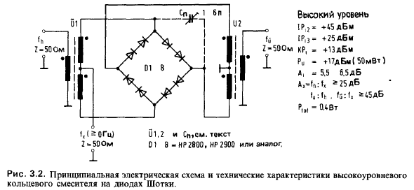

Структура высокоуровневого смесителя очень близка к структуре смесителя среднего уровня; единственное отличие состоит в том, что вместо одного диода в каждый квадрант кольца включаются по два последовательно соединенных диода (рис. 3.2). При Р u = + 17 дБм можно получить IPi3 = + (25.. .27) дБм и КРi = + (13.. .15) дБм. Такие смесители обычно используются в приемных трактах с высокоэффективными антеннами и субоктавными преселекторами.

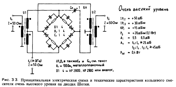

В типичном смесителе очень высокого уровня в отличие от среднеуровневого смесителя к каждому из четырех диодов последовательно подключено RC-звено, как показано на рис. 3.3.
Реактивное сопротивление каждого конденсатора Сг не должно превышать 50 Ом на самой низкой преобразуемой частоте fu+ fz. При рu= +20 дБм достигаются значения IPi3 = + (30.. .33) дБм и КРi = + (15.. .18) дБм. Эти смесители можно использовать с высокоэффективными антеннами при относительно широкополосной преселекции принимаемых сигналов.

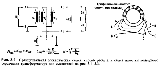

Что касается выбора трансформатора, то здесь мы ориентируемся на схему, приведенную на рис. 3.4.
Данную конфигурацию можно применять в смесителях, относящихся к любому из трех рассмотренных классов. Частотная характеристика трансформатора в точке С (fх-порт) начинается с 0 Гц (!), сюда подается (или снимается) самая низкочастотная из всех фигурирующих в процессе преобразования компонент fe или fz; для двух других портов ширина рабочей полосы частот составляет около пяти октав. Верхняя граничная частота для всех трех портов приблизительно одна и та же.

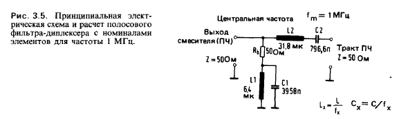

5. К порту, с которого снимается сигнал ПЧ, следует подключать полосовой фильтр-диплексер (например, такой, как на рис. 3.5). Он используется в качестве нагрузки с однородным в широкой полосе частот импедансом и уменьшает на 3 дБ мощность сигнала, поступающую на следующий за ним каскад, за счет отфильтровывания ненужной fz компоненты (SSB).

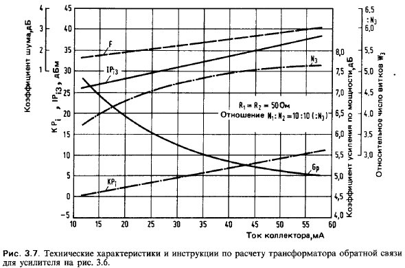

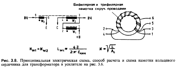

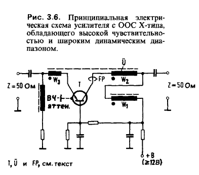

Сначала рассмотрим усилитель с ООС Х-типа, его принципиальная электрическая схема представлена на рис. 3.6.
Подобные структуры используют, в частности, в качестве каскадов предварительного усиления ВЧ и ПЧ в широкополосных трактах приемников с высокой чувствительностью и высокой перегрузочной способностью. Реализуемые технические характеристики усилителя, а также относительное число витков обмотки W3 трансформатора иллюстрируются графиками на рис. 3.7.
В принципе эти характеристики можно улучшить, однако это достигается только при использовании дополнительных согласующих элементов. Расчет и изготовление стандартного трансформатора можно производить на основе рис. 3.8; ширина рабочего диапазона частот такого трансформатора - около пяти октав.
В отношении усилителя с рассматриваемым типом ООС особое внимание нужно обратить на следующее.
1. Отличие величин сопротивлений источника сигнала и нагрузки (R1 и R2 соответственно) от номинального значения 50 Ом не должно превышать 30%, в противном случае могут возникнуть паразитные колебания, связанные, в частности, с нежелательными реактивными составляющими. В этом отношении стабилизирующее действие оказывает ферритовая бусинка (FP; см. рис. 3.6), надеваемая на коллекторный вывод транзистора. Конкретный характер работы усилителя в том или ином применении зависит, разумеется, от его конструкции и в определенной степени от подключаемых к нему внешних цепей.
2. Величины параметров IP весьма чувствительны к характеру распределения витков обмоток трансформатора по периметру сердечника. В худшем случае возможно уменьшение IР3 на 3 дБ. Оптимальные значения параметров IP чаще всего достигаются при неравномерной намотке скрученными проводами.

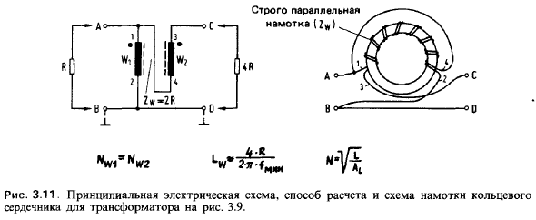

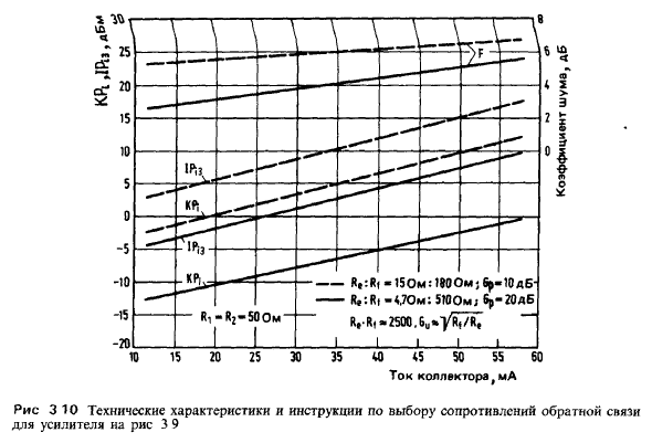

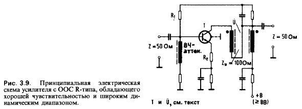

Принципиальная электрическая схема усилителя с ООС R-типа представлена на рис. 3.9.
Типичные примеры использования подобных структур-усилители ВЧ и ПЧ, а также линейные усилители мощности в гетеродинных цепях. Графики на рис. 3.10 иллюстрируют реализуемые технические характеристики данного усилителя;
два набора расчетных кривых для приведенных комбинаций сопротивлений резисторов Re и Rf задают границы изменения соответствующих параметров при допустимых (в весьма узких пределах) изменениях входного и выходного сопротивлений усилителя. Расчет и изготовление переходного трансформатора U с коэффициентом преобразования сопротивлений 1:4 можно производить на основе рис. 3 11;
ширина рабочего диапазона частот такого трансформатора - до десяти октав. Усилители этого типа отличаются исключительно высокой стабильностью электрических параметров.
Для некоторых применений рассмотренных усилителей (особенно при их работе на фильтр ПЧ) может оказаться явно недостаточной величина развязки между входом и выходом; для обеих структур в силу наличия ООС значение параметра Ах, как правило, лишь ненамного превышает 2 дБ. Этот недостаток можно устранить путем последовательного соединения нескольких каскадов с результирующим очень большим коэффициентом усиления по мощности и установки в узлах сопряжения модулей соответствующим образом рассчитанных аттенюаторов. Эффективное значение Ах » 10 дБ обычно является вполне достаточным.

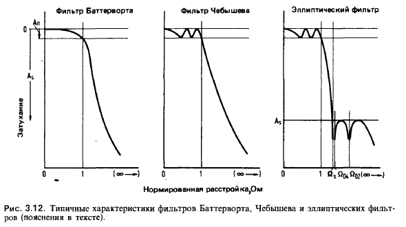

Селекция ВЧ-сигналов обычно осуществляется с помощью LC-фильтров нижних и верхних частот (ФНЧ и ФВЧ соответственно) и полосовых LC-фильтров (ПФ). Ниже они представлены наиболее широко используемыми фильтрами Баттерворта, Чебышева и эллиптическими фильтрами.
Для общего ознакомления с этими типами фильтров обратимся к рис. 3.12.
Точкой “отсчета”, относительно которой рассматриваются параметры фильтров (в равной мере пригодные для описания ФНЧ, ФВЧ и ПФ), является точка нормированной расстройки W = 1, соответствующая частоте среза fc в случае ФНЧ и ФВЧ, а также нижней или верхней граничным частотам fcl и fc2 в случае ПФ. Полоса пропускания фильтра определяется условием W < 1, полоса задерживания-условием W > 1. Расстройка W = 0 соответствует нулевой частоте в случае ФНЧ, бесконечно большой частоте в случае ФВЧ и частоте fmR = (fclfC2)1/2 в случае ПФ. Значение W = .W выделяет частоту fs в области задерживания эллиптического фильтра, соответствующую требуемому минимальному затуханию As в глубине полосы. Параметр Ар характеризует неравномерность (пульсации) затухания в полосе пропускания фильтра.

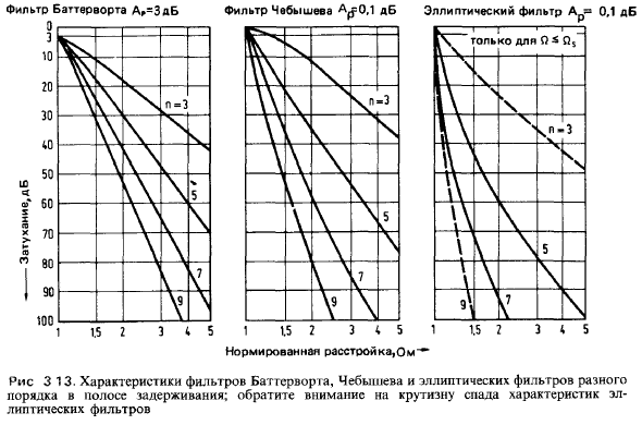

Рис. 3.13 дает представление о частотной избирательности различных фильтров в зависимости от их типа и порядка (n).
По оси абсцисс отложена расстройка W (в полосе задерживания), нормированная на частоту fc, причем значения W показывают, во сколько раз соответствующая частота больше fc (для ФНЧ) или меньше fc (для ФВЧ). В первом случае частота изменяется прямо пропорционально, во втором - обратно пропорционально W .

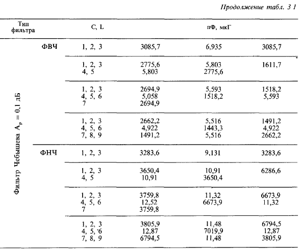

На рис. 3.14 показана схемная реализация ФВЧ и ФНЧ Баттерворта и Чебышева.

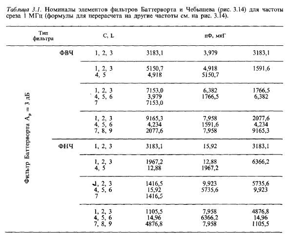

Рассчитанные номиналы элементов этих фильтров для n = 3,5,7 и 9(n - нечетное) и fc = 1 МГц приведены в табл. 3.1.
Значения емкостей и индуктивностей для любой другой частоты fc(fcx) получаются путем масштабирования табличных значений по формулам, указанным в нижней части рис. 3.14.

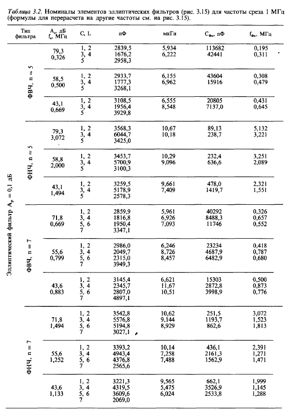

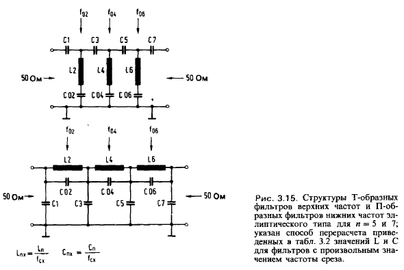

Аналогичный подход используется и для эллиптических ФНЧ и ФВЧ, структуры которых приведены на рис. 3.15, а номиналы элементов для n = 5 и 7 и fс=1 МГц - в табл. 3.2; в этой таблице дополнительно указаны значения параметров As и fs, а также значения частоты в двух (для n = 5) или трех (для n = 7) точках с бесконечно большим затуханием (называемых полюсами затухания).

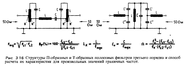

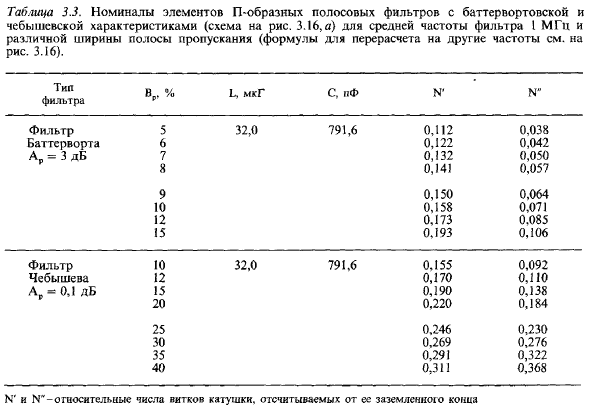

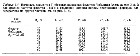

Схемы двух полосовых фильтров третьего порядка П-образной и Т-образной конфигураций представлены на рис. 3.16.
Номиналы их элементов для баттервортовской и чебышевской характеристик в расчете на fmg = 1 МГц при различных значениях выраженной в процентах относительной ширины полосы пропускания Вр = fcl.. .fc2 приведены в табл. 3.3 (П-образные фильтры) и табл. 3.4 (Т-образные фильтры); промежуточные значения (по Вр) можно получить путем интерполяции.
Полосовые фильтры с Вр < 10% в силу неидеальности конструктивных элементов можно реализовать только в виде фильтров с баттервортовской характеристикой. Избирательность Т-образных полосовых фильтров ограничена величиной Вр ³ 20% вследствие зависимости от Вp значений распределенной индуктивности и результирующей добротности катушек. Для построения полосовых фильтров с Вр > 60% лучше всего использовать каскадное соединение ФНЧ и ФВЧ; структуры с n = 5 обеспечивают уже достаточно хорошую крутизну спада характеристики фильтра вне полосы пропускания.
