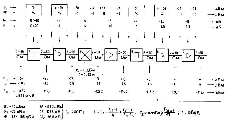

Блок-схема приемного тракта со всеми необходимыми пояснениями представлена на рис. 4.1.
Четыре верхних строки цифр на этом рисунке представляют значения параметров IР3, КР, Gp и F для семи функциональных блоков; в двух следующих строках (в нижней части рисунка) указаны допустимые значения мощности широкополосного сигнала Phs и мощности полезного сигнала Pes в узлах сопряжения блоков; в самой нижней строке для сравнения приведены узловые уровни мощности полезного сигнала Рс10 при отношении сигнал/шум 10 дБ. Резюме по техническим характеристикам рассматриваемого широкополосного тракта и некоторая другая важная информация содержатся в самой нижней части рисунка.
Блок 1. Если непосредственно за разъемом подключения антенны мы устанавливаем аттенюатор с затуханием 20 дБ и используем его при приеме сигналов в диапазоне 80 м (учитывая, что в этом диапазоне Fex ³ 40 дБ), то тем самым эффективно увеличиваем на эти 20 дБ значения параметров IP и КР широкополосного тракта. Точно так же изменяется RF, в результате атмосферные шумы, зачастую достигающие 4... 8 баллов по шкале S, снижаются более чем на 3 балла; динамические диапазоны при этом полностью сохраняются. Во многих случаях можно работать с ослаблением ВЧ-сигнала на 20 дБ и на диапазоне 20 м.
Блок 2. Мы используем полосовой фильтр третьего порядка, схема которого приведена на рис. 3.16, а. Этот фильтр должен быть субоктавным с Аi < 1 дБ. Для диапазона 80 м при fmg = 3,74 МГц и Вр = 0,5 МГц (» 13%) пригоден фильтр Чебышева с Ар = 0,1 дБ. Фильтр на диапазон 20 м, принимая во внимание довольно малое значение Аi, приходится делать менее узкополосным, чем это требуется, например, с fmg = 14,22 МГц и Вр = 1,8 МГц (» 12,7%). В этом случае мы выбираем фильтр Баттерворта с Ар = 3 дБ; внутри диапазона перестройки приемника D f = 0,5 МГц величина Ар для такого фильтра составляет » 0,002 дБ, и, следовательно, его избирательность эффективно выше, чем у фильтра с чебышевской характеристикой (см. разд. 3.3). Свойства фильтров в отношении подавления частот fz и fi мы обсудим ниже.
Блок 3. При оптимальной ВЧ-селекции с Вр = 0,5 МГц в диапазоне 80 м (из двух диапазонов приемника он наиболее сильно “нагружен” принимаемыми сигналами) средняя мощность широкополосного сигнала на входе смесителя составляет около —15 дБм. Учитывая необходимость надежного подавления пиковых значений мощности, мы выбираем смеситель среднего уровня на диодах Шотки (рис. 3.1) с IPi3 = + 20 дБм и KPi= + 7 дБм. Типичное значение ai для такого смесителя около 6 дБ (SSB-прием), именно на эту величину снижается мощность, поступающая на следующие за смесителем каскады. Тракт ПЧ должен начинаться с диплексера.
Блок 4. Это первое активное звено приемного тракта. Здесь мы используем малошумящий усилитель с ООС Х-типа (по схеме на рис. 3.6). При требуемом значении GP = 8 дБ и необходимом для обеспечения F £ 1,8 дБ значении IС £ 15 мА простая реализация подобного усилителя с KPi = +2 дБм невозможна (см. рис. 3.7), поэтому мы увеличиваем GP за счет достаточного уменьшения глубины обратной связи. При этом, однако, КРi уменьшается до 0 дБ. Тем не менее такая “недопустимая” (по отношению к КРi) операция весьма условно противоречит выводам гл. 1, поскольку за практически неощутимую “цену”-2дБ для KPi-мы избавляемся от необходимости вводить еще одну ступень усиления перед фильтром основной селекции. Для устранения принципиально более сильных собственных шумов такой двухступенчатый каскад пришлось бы к тому же делать с заметно большим усилением, чем это необходимо при требуемом F, и этот избыток усиления в полной мере сказался бы на помехоустойчивости приемника.
Блок 5. Этот аттенюатор необходим для развязки фильтра основной селекции и смесителя, поскольку величина Ах для промежуточного усилителя (блок 4) составляет всего лишь 2,2 дБ. Таким образом, для эффективного значения Ах здесь мы получаем 2,2 + 4 = 6,2 дБ; это не так много, но с другой стороны, если принять во внимание FRX, значение Ах и не может быть выше.
Блок 6. Так как рассматриваемый приемник предназначен в основном для SSB-связи (J3E), то мы используем восьмирезонаторный кварцевый фильтр с шириной полосы пропускания 2,1. ..2,5 кГц. Подобные фильтры характеризуются значениями Ai= 3,1 ...3,5 дБ; для монолитных фильтров Ai = 5...6дБ. С учетом работы на нагрузку с полным сопротивлением 50 Ом рекомендуется кварцевый фильтр типа XF-9S33 с Вр = 2,4 кГц и Ai = 3,2 дБ.
Блок 7. Этот усилитель полностью идентичен усилителю, используемому в блоке 4. К его выходу нужно подключить резистор с сопротивлением » 50 Ом, который оказывает обратное воздействие на фильтр основной селекции и оптимальным образом (в широкой полосе частот) нагружает выход последнего. Последующая часть схемы должна обеспечивать F < 8 дБ; в прототипе она представляет собой каскад из трех ИМС типа SL1612C с эффективным значением коэффициента усиления по напряжению 84... — 26 дБ (АРУ обеспечивает изменение этого коэффициента в пределах 110 дБ).

Помехоустойчивость. Максимально допустимое значение будет здесь определяться допустимой мощностью рассеяния смесителя +23 дБм (0,2 Вт) (по отношению к этому значению величиной Рu можно, очевидно, пренебречь). Так как при нагрузке смесителя широкополосным сигналом такого уровня он уже на 14... 16 дБ “заходит” в область компрессии, то на его выходе мы получим максимум + 3 дБм. Таким образом, в компрессии будет находиться и усилитель блока 4. В результате исключаются перегрузки (> +10дБм) фильтра основной селекции. Максимальное значение Pcs не превышает уровня 0 дБ; последний определяется динамической характеристикой системы АРУ в тракте ПЧ приемника. В условиях, когда все каскады, находящиеся перед фильтром основной селекции, работают в линейном режиме (т. е. при уровнях сигналов ниже своих КР-уровней), можно принимать сигналы, мощности которых не превышают —1,5 дБм или +18,5 дБм (с отключенным и включенным ВЧ-аттенюато-ром соответственно); нужно, конечно, принимать во внимание и величину Phs.
Чувствительность. Проектируемое значение коэффициента шума приемника 20 дБ минус 5 дБ (резервных) на возможные потери (см. рис. 4.1, внизу). При измерениях на четырех прототипах получены значения 14... 15 дБ, причем F » 8 дБ для оконечных (вне широкополосного тракта) каскадов приемника.
Динамика. Согласно формуле, приведенной на рис. 1.5, при IР3 = +20дБм и RF = —125,2 дБм (F = 15 дБ) величина параметра DB3, на которую нужно обратить основное внимание, составляет 96,8 дБ. Это очень высокое значение подтверждено экспериментальными измерениями (96... 97 дБ). Таким образом, уменьшение чувствительности приемника, обусловленное интермодуляционными искажениями, заметным образом может проявиться только при мощности внеполосных сигналов Phs ³ —28,4 дБм, т. е. при Phs = PDB3 (см. рис. 1.5); при Phs < PDB3 этот эффект очень мал и сказывается (селективно) на приеме только самых слабых полезных сигналов.
