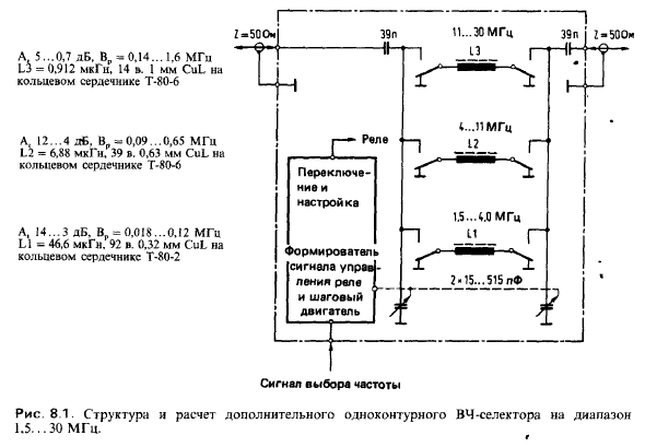

Возможный вариант такого селектора иллюстрируется на рис. 8.1.

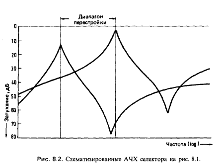

Это одноконтурное устройство, рассчитанное на работу во всем спектральном диапазоне 1,5...30 МГц (с дискретным переключением на три поддиапазона), состоит из двух Т-образных C/C/L-звеньев, связанных друг с другом общей индуктивностью. Последовательно включенные емкости на входе и выходе селектора обеспечивают преобразование 50-омных межмодульных импедансов к довольно малым значениям импедансов в цепях с индукгивностями; обе параллельные емкости служат для перестройки селектора по частоте. Так как от установленного значения последних зависит коэффициент преобразования импеданса и, следовательно, значения параметров Вр и Аi, то характеристики подобных схем довольно сильно изменяются в диапазоне перестройки; это хорошо видно из численных значений Вр и Аi, приведенных на рис. 8. 1, и кривых на рис. 8.2. “Оптимальная” очень большая величина затухания выше полосы пропускания селектора-результат действия паразитной емкости катушек (характеристика эллиптического фильтра).

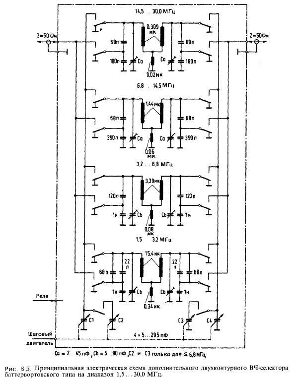

Гораздо лучше - но и намного дороже-блок фильтров, показанный на рис. 8.3 (он рассчитан на тот же самый спектральный диапазон 1,5...30 МГц).

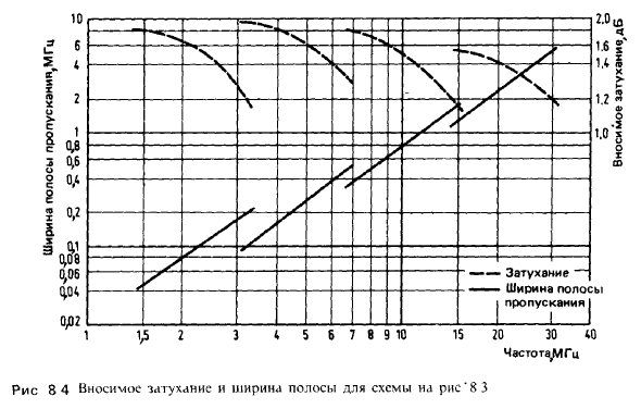

Этот блок построен на основе двухконтурных П-образных полосовых фильтров баттервортовского типа с индуктивной связью. Как видно из рис. 8.4, по сравнению с предыдущей схемой данный селектор на отдельных участках диапазона перестройки характеризуется гораздо меньшим значением As, причем этот параметр изменяется повсюду более равномерно;
все это, однако, достигается за счет увеличения полосы пропускания (как уже отмечалось в разд. 3.3, улучшение одного из параметров Вр и ai всегда приводит к ухудшению другого). Еще одно преимущество двухконтурных фильтров этого селектора - высокие значения затухания по обе стороны их полос пропускания, как у “настоящих” полосовых фильтров.
Переключение поддиапазонов и перестройка селекторов, как правило, осуществляются в соответствии с цифровым кодом частоты, находящимся в синтезаторе частоты блока настройки. В качестве переключателей и установочных приводов чаще всего используются реле и шаговые двигатели. Такой способ перестройки селекторов не требует дополнительных элементов управления, но его реализация сопряжена с необходимостью применения дорогостоящих интерфейсных электронных схем и точной механики; с другой стороны, ручное управление предполагает наличие квалифицированного обслуживающего персонала и исключает возможность дистанционного у правления - два неприемлемых для профессионального пользователя фактора.
