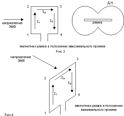

2. Диаграмма направленности магнитных рамочных антенн.
Диаграмма направленности рамочных антенн имеет вид восьмерки (рис.3). Благодаря этому антенны и используют для пеленгации.
Если плоскость рамки лежит в плоскости принимаемой волны, то токи I1 и I2, наводимые в вертикальных сторонах рамки, имеют разные фазы вследствие их разного удаления от источника сигнала. При этом работают только вертикальные стороны рамки 1-2 и 3-4, горизонтальные стороны рамки 2-3 и 1-4 в этом случае не участвуют в приеме сигнала, имеющего вертикальную поляризацию (1). Если плоскость рамки составляет 90° с плоскостью приема волны (рис.4), то токи I1 и I2 равны по величине и фазам, и их сумма будет равна нулю. Все это верно только для симметричной рамки.
В реальных случаях всегда наблюдается асимметрия рамки, которая обусловлена влиянием каких-либо предметов на рамку. В результате этого ее диаграмма направленности искажается, и проявляется “антенный” эффект рамки. Это происходит из-за того, что токи, текущие в разных сторонах рамки, не будут симметричными.
Так как рамка реагирует только на магнитную составляющую поля (2), из этого положения нашли простой выход: рамку электрически экранируют (рис.5). В этом случае в зазоре экрана разность потенциалов возникает только за счет противофазных токов наведенной волной на внешней поверхности экрана. Рамка имеет одинаковую емкость относительно экрана, и в ней наведутся только противофазные токи. Для дальнейшего улучшения симметрии рамки используют ее симметричное включение к приемнику, причем в этом случае используют и трансформатор с электростатическим экраном, который значительно уменьшает “антенный” эффект рамки (рис.5б).

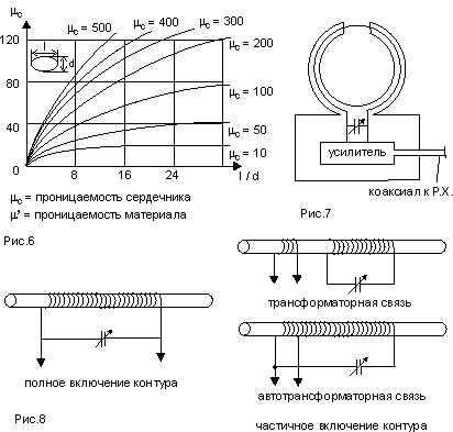

3. Ферритовые антенны.
Магнитные антенны, широко используемые в транзисторных приемниках ДВ-СВ и реже КВ, являются разновидностью рамочных антенн.
Их особенность – наличие сердечника с высокой магнитной проницаемостью. Это позволило уменьшить размеры рамки с ферритом по сравнению с рамкой без него примерно на величину, равную значению магнитной проницаемости ферритового сердечника. Проницаемость ферритового сердечника всегда меньше проницаемости материала, из которого он изготовлен. Это объясняется размагничивающим действием концов сердечника и, отчасти, воздействием на него магнитного поля Земли.
Из рис.6 можно определить значение проницаемости сердечника в зависимости от его длины (5). Из этого рисунка видно, что чем длиннее ферритовый сердечник, тем лучше он работает в качестве сердечника для магнитной ферритовой антенны. Феррит, используемый в антенне, должен иметь малые потери.
Использовать ферритовые магнитные антенны в качестве передающих нельзя. Во-первых, феррит не работает в сильных магнитных полях. А во-вторых, не будет согласования излучающей магнитной ферритовой рамки со средой (6).
Рамочная ферритовая антенна имеет такую же диаграмму направленности, как и простая рамочная антенна.
Очень часто выполняют настраиваемую рамочную антенну (рис.7). При этом используют или полное включение контура, или, при использовании биполярных транзисторов, частичное (рис.8). Часто используют трансформаторную связь, причем катушка трансформатора выполняется на том же ферритовом сердечнике, или рядом, или на катушке, так как при использовании ферритовых антенн в бытовой радиоаппаратуре вопрос о симметрии не стоит так остро. Часто в приемниках ферритовые антенны выполнены так, что могут вращаться в горизонтальной плоскости и, следовательно, может осуществляться пространственная селекция сигнала. В некоторых приемниках ферритовые антенны могут вращаться еще и вертикальной плоскости, что позволяет осуществить еще и угловую селекцию сигнала, что часто тоже бывает полезно.

Обычно для приема используются настроенные рамки (рис.7).
В усилителях используют малошумящие полевые транзисторы. Такая рамка в зависимости от ее размеров может работать в диапазоне от 30 до 1,8 МГц.

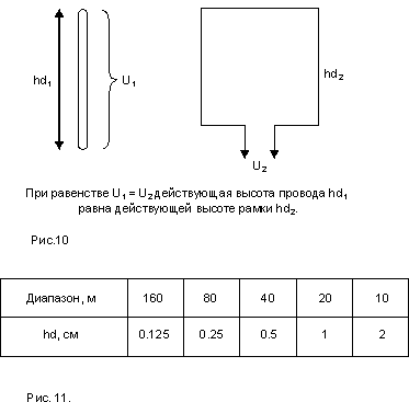

5. Действующая высота рамочной антенны.
Действующая высота (длина) антенны показывает, какой по высоте (длине) должен быть провод, обеспечивающий на своих концах такое же напряжение, которое обеспечивает данная антенна (рис.10).
Это определение дано мною несколько упрощенно, но в то же время оно правильно отражает понятие действующей высоты, которое необходимо знать радиолюбителю.
Для рамочной антенны действующая высота рассчитывается по формуле:
hd = 2p nS/l ,
где n - число витков провода, образующих рамку, а S - площадь рамки. Действующая высота рамки с ферритовым сердечником равна
hd = m с × 2p nS/l ,
где m с - проницаемость сердечника.
В таблице на (рис.11) показана действующая высота одновитковой рамки Æ 20 см на диапазонах 160, 80, 40, 20, 10 м. Из таблицы видно, что одновитковая рамочная антенна имеет действующую высоту меньше, чем ее радиус. Но не надо расстраиваться – за счет того, что антенна настраивается в резонанс (рис.7,8), ее эффективность возрастает.

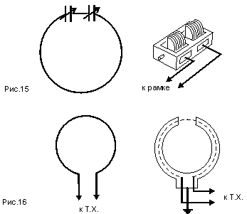

При работе таких антенн на передачу используют два вида связи – через петлю и через гамма-согласование (рис.13). Нужно обратить внимание, что как петля связи, так и гамма-согласование находятся точно напротив подстроечного конденсатора. Это необходимо для сохранения симметрии самой рамки.
Обычно диаметр петли связи равен 1/5 диаметра основной рамки. С помощью петли связи можно получить удовлетворительное согласование во всем диапазоне частот работы магнитной рамки. Провод для петли связи необходимо использовать по возможности не тоньше того, из которого сделана магнитная рамка. Второй вид согласования – гамма-согласование. Диаметр провода, используемый в гамма-согласовании примерно в 2-5 раз тоньше основной рамки. Расположен он на высоте около 0,05-0,15 диаметра основной рамки. Длина L гамма-согласования не более 0,2 длины рамки и часто составляет даже 0,1 длины рамки. Гамма-согласование требует более тщательной настройки при работе на разных диапазонах, но имеет КПД выше, чем согласование с помощью петли связи. При использовании рамки в двух-трех диапазонах можно найти оптимальное гамма-согласование для них. Можно использовать замыкающие перемычки, если доступ к раме легок. В любом случае, при использовании магнитных рамок рекомендуется использовать тюнер (7).
При использовании рамок только в качестве приемных проблемы с согласованием обычно не бывает. Для этого используют транзисторный усилитель, расположенный непосредственно около рамки (рис.7), от которого по коаксиальному кабелю отфильтрованный и усиленный ВЧ-сигнал поступает на вход приемника.
9. Размеры и исполнение магнитных рамочных антенн.
Для передающей рамочной антенны обычно характерны размеры, приведенные в таблице (рис.14).
При этих размерах рамка будет эффективно работать на высшем диапазоне и в трех соседних, например, 28-21-14 или 7-3, 5-1, 9. Максимальная ее эффективность будет на высшем диапазоне, на нижнем – эффективность будет снижаться. Эта таблица приведена для магнитной рамки без экрана. В случае использования рамки с электростатическим экраном следует учитывать емкость внутреннего провода на экран, что уменьшает резонансную частоту рамки. Вообще для эффективной работы рамки ее периметр должен быть не менее 0,08 длины волны, на которой эта рамка работает.
С помощью конденсатора рамку можно настроить и на еще более низкие диапазоны, но ее эффективность как передающей будет уже весьма низкой.

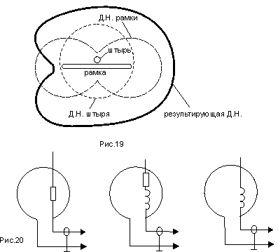

13. Магнитные антенны с кардиоидной диаграммой направленности.
Если соответствующим образом сложить диаграмму направленности магнитной антенны, которая имеет вид восьмерки (рис.19) и диаграмму направленности штыревой антенны, которая имеет вид круга, то получим кардиоидную диаграмму направленности (рис.19). Кардиоидной она называется потому, что фигура, образованная ей носит название “кардиоида”.
Чтобы получить такую диаграмму направленности, необходимо сложить соответствующим образом по фазе и амплитуде сигналы от рамки и штыря. Так как рамочная антенна реагирует на магнитную составляющую ЭМВ, а штырь на электрическую, то сдвиг фаз ЭДС, производимых этими антеннами, будет 90 градусов. Это объясняется тем, что сдвиг фаз между магнитным и электрическим векторами ЭМВ составляет 90 градусов. Для кардиоидной диаграммы направленности необходимо, чтобы фазы ЭДС от двух антенн совпадали. Для этого обычно включают в цепь штыря высокоомный резистор или индуктивность, или то и другое (рис.20)
Если осуществить переключение штыря, то мы сможем изменить направление кардиоиды (рис.21). В некоторых случаях удобно переключать не штырь, а менять фазу ЭДС от магнитной антенны (рис.22). Такие кардиоидные антенны широко используются “лисоловами” для приема. Использование таких антенн на передачу хотя и сложно, но теоретически возможно. Для этого необходимо иметь согласованную рамку и согласованный штырь (рис.23). Штырь может быть выше диаметра рамки в 3-4 раза. При использовании устройств, согласующих малые сопротивления штыря и рамки с передатчиком, магнитные рамки получим сдвиг фаз ЭДС от штыря и рамки, который будет нам неизвестен. Вот почему фазосдвигающее устройство должно обеспечить регулировку фазы от 0 до 90 градусов.
Конечно, при создании такого устройства возникают проблемы по обеспечению как его широкополосности, так и, по возможности, его оперативной подстройки, т.к. сдвиг фаз рамки и штыря, который обеспечит их согласующие устройства, может меняться не только при смене диапазонов, но и внутри одного диапазона.
Есть еще один интересный способ получения кардиоидной диаграммы направленности. Выше было показано, за счет чего получается диаграмма направленности в виде восьмерки. Если же мы в неэкранированной рамочной антенне заэкранируем одну из ее полови-нок, то тем самым существенно ухудшим прием, идущий со стороны этой экранированной половинки (рис.24) и нарушим симметрию рамки. Такую приемную антенну можно выполнить из коаксиального кабеля со снятым экраном. При использовании ее на УКВ для повышения эффективности работы ее периметр может быть равен четверти длины волны. При использовании такой антенны в качестве передающей, необходимо ее тщательное согласование с передатчиком.

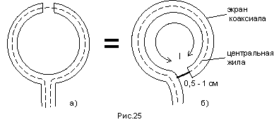

Магнитные антенны часто используют для приема радиовещательных станций, но их можно использовать и при приеме телевидения. Для упрощения конструкции магнитной телевизионной антенны преобразуем классическую магнитную антенну (рис.25) в упрощенную.
Такую магнитную антенну можно выполнить из коаксиального кабеля любой марки. Периметр рамки L должен быть равен примерно 0,1 длины волны нижнего телевизионного канала, но при сильном сигнале он может быть равен и 0,1 длины волны верхнего телевизионного канала.
Такая магнитная антенна проигрывает по усилению традиционным телевизионным антеннам, но за счет того, что она реагирует только на магнитную составляющую, обеспечивает гораздо лучшее качество приема в городских условиях и работает в диапазоне частот начиная от нижнего, то есть антенна на 1 TV-канал будет принимать и остальные каналы как метровые так и дециметровые. Длина кабеля от антенны к телевизору некритична.
Кроме бесспорного преимущества – простоты – такая антенна имеет еще одно очень важное достоинство. На длинах волны ниже 0,1 длины ее периметра коэффициент усиления стремительно падает. Это позволяет при использовании приемной магнитной антенны избежать перегрузки телевизора от расположенной рядом или ведомственной, или любительской радиостанции.
Если использование магнитной антенны для цели устранения TVI затруднительно, например, она обеспечивает слабый уровень сигнала, то можно использовать фильтр, сделанный из двух таких антенн (рис.26).
Такой фильтр незначительно ослабляет частоты телевизионных каналов и не дает искажения ТV-сигнала по сравнению с традиционными на LC-элементах. Конечно, он гораздо проще, чем LC-фильтр. Установить его можно как внутри телевизора, так и в тяжелых условиях приема и на приемной телевизионной антенне. При уверенном приеме телевидения после установки такого фильтра качество приема, несмотря на ослабление, вносимое фильтром, может даже возрасти за счет уменьшения уровня приема отраженного сигнала.
Диаметр магнитных антенн в фильтре на рис.26 может быть от 3 до 6 см.
