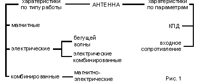

Любая антенна может характеризоваться такими параметрами, как КПД и входное сопротивление. Если входное сопротивление можно легко определить, используя несложные методы, то задача по определению КПД очень и очень сложна и решается точно только практическим моделированием. Но, зная входное сопротивление антенны, уже можно косвенно судить о ее КПД.
Далее все известные нам КВ-антенны можно разделить на несколько больших групп (рис.1). В зависимости от того, к какой группе принадлежит антенна, определяется ее размещение, размеры и работа.

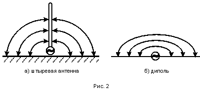

1. Электрические антенны.
Электрические антенны работают, используя электрическую составляющую электромагнитной волны. К этому типу антенн относятся диполи и штыревые антенны. Излучение электромагнитной волны осуществляется за счет токов смещения, которые протекают между вибраторами диполя или между штырем и его “земляной” системой (рис.2).
Эффективность излучения этой антенной системы зависит от эффективности взаимодействия токов смещения с эфиром. Мы можем создать или мощное электрическое поле в случае использования коротких антенн или создать протяженное электрическое поле при использовании антенн нормального размера – четвертьволновых и большей длины – штырей и диполей.

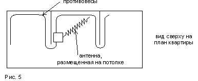

Уменьшить уровень TVI и улучшить эффективность работы поможет прокладка на полу нескольких противовесов длиной в четверть волны. Они могут быть согнутыми, как и основная антенна, могут проходить по периметру нескольких комнат (рис.5). Хорошо, если есть возможность проложить несколько таких противовесов.
Использование антенны на рис.4 целесообразно на верхних этажах. В любом случае это ведет к сильным помехам, как приемной, так и звуковоспроизводящей аппаратуры, поэтому основное время ее использования – ночь, когда ее работа на передачу не сможет никому мешать.

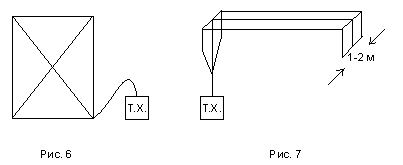

Немного уменьшить такое влияние поможет использование широкополосных несимметричных антенн. Самая простая широкополосная несимметричная антенна, работающая на 10-15 метров – обыкновенная железная кровать. Она может работать в диапазоне от 15 метров до 10 метров. Другим примером легко выполнимой широкополосной антенны может служить дверь, обитая по периметру и диагонали тонкой медной или алюминиевой полосой (рис.6).
Медную полосу используют в электрическом хозяйстве многих промышленных предприятий, а алюминиевую фольгу – полосу используют на молокозаводах. Обычно в таких местах можно найти полосу фольги необходимой длины для выполнения такой антенны. Такая антенна работает в диапазоне 10-15 метров при длине провода от угла двери до передатчика 2 метра. При использовании провода большой длины такая антенна может работать и в диапазоне до 20-40 метров.
Можно построить и потолочно-настенную широкополосную антенну (рис.7). Такая антенна хорошо работает в диапазонах, где нижняя длина волны должна составлять не менее 0,2 от длины такой антенны и на верхних диапазонах до 10 м. Полотно антенны должно состоять как минимум из трех, но лучше – больше проводников. Очень хорошо, если антенна будет выполнена из медной или алюминиевой полосы.

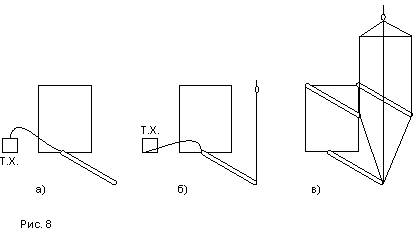

Такие внутренние антенны не могут быть использованы внутри железобетонных зданий из-за сильного поглощения электрической составляющей электромагнитной волны арматурой здания. Для того, чтобы была возможность работать в таком здании, необходимо использовать наружную антенну. При работе в железобетонных зданиях подключение “земляной” системы к арматуре здания дает существенное увеличение (до 2-х баллов) силы сигнала. Обычно подключиться к арматуре можно на балконе, где железное ограждение по технологии постройки домов должно быть соединено электрически с арматурой здания.
После такого подключения необходимо определиться с типом антенны, который вы будете использовать. Это может быть простая штыревая антенна (рис.8а), удлиненная штыревая антенна (рис.8б) и широкополосная штыревая антенна (рис.8в).
При работе на передачу наиболее эффективна антенна на рис.8а. Длина штыря вместе с проводом подключения к передатчику должна равняться четверти длины волны выбранного Вами диапазона.
Если это невозможно, то для согласования короткого штыря (длина которого может быть 2-3 м) для работы в диапазонах от 10 м до 160 м нужно использовать вариометр с максимальной индуктивностью не менее 100 мкГн и минимальной не более 1 мкГн. Такой штырь можно выполнить, например, из алюминиевого шеста для прыжков в высоту.
Этот вариометр должен быть включен непосредственно на выходе передатчика (рис.9).
При использовании антенн на рис.8б и 8в необходимо их удалять от стены здания настолько, насколько это возможно. Рекомендации по выполнению размеров для настраиваемой (рис.8б) и широкополосной антенны такие же, как и для внутрикомнатных антенн.

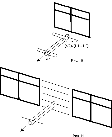

Упрощенный вариант такой антенны представляет собой обычный классический диполь с длиной плеч по четверть длины волны на расстоянии от стены дома в 0,1-0,3 длины волны. На стене укреплен рефлектор размером, на 10-15% превышающим размеры диполя. Очевидно, что на 10-15 метровых диапазонах размеры такой антенны еще остаются приемлемыми для изготовления. Учитывая, что рефлектор (их лучше использовать несколько) довольно сильно защищает диполь от влияния всего находящегося за ним, при работе такой антенны можно получить неплохие результаты.
Эта антенна имеет максимум излучения в направлении, перпендикулярном диполю, как показано на рисунке.
Антенна с рефлектором может быть использована на любом здании – кирпичном или бетонном, но бетонное здание оказывает расстраивающее действие на рефлектор. В этом случае может оказаться более приемлемым вариантом размещение нескольких рефлекторов длиной от l / 2 до (l / 2) ´ 1,2 (рис.11).
Главная сложность при изготовлении такой антенны – это прочная установка ее на стене дома. Достоинство же ее в том, что она практически не требует настройки, т.к. при расстоянии между рефлектором и вибратором от 0,1 до 0,3 длины волны волновое сопротивление вибратора меняется от примерно 15 до 70 Ом, что хорошо поддается согласованию с кабелем или с помощью гаммасогласования. Даже используя непосредственное питание кабелем, при расстоянии вибратор-рефлектор от 0,2 до 0,3 длины волны, КНД и КПД антенны будут оптимальными.
