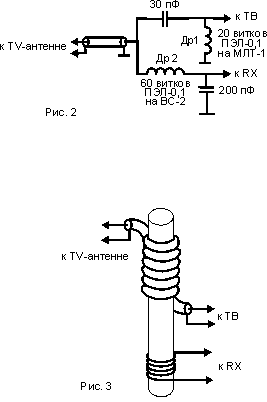

При одновременной эксплуатации телевизора и приемника необходимо разделить радио и телесигнал с помощью простейших ФНЧ и ФВЧ (рис.2).
Если же на антенне уже используется симметрирующее устройство или чувствительность приемника недостаточна для работы с короткой антенной, можно использовать в качестве антенны экран коаксиала. Самый простой способ связи в этом случае – трансформаторный. Для его реализации на ферритовом стержне 600-НН диаметром 8 мм необходимо намотать 10-20 витков коаксиала, на другом конце намотать столько же витков провода диаметром 0,5-3 мм, и подключить их к приемнику (рис.3).

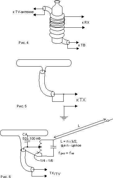

В случае использования толстого коаксиала – диаметром 8 мм и более – для изготовления трансформатора можно использовать банку 1-0,5 литра или бутылку 0,5 литра. Для этого коаксиал наматывается на нее виток к витку. Начало и конец намотки закрепляются изолентой.
Поверх наматывается катушка связи, состоящая из 10-20 витков провода диаметром 0,5-3 мм (рис.4). В случае использования трансформаторов для разделения радио- и телесигналов ТВ антенна должна быть постоянно заземлена, то есть постоянно включена в телевизор.
Использование ТВ антенн на передачу в диапазоне КВ несколько сложнее, чем на прием. Здесь обязательна раздельная работа передатчика и телевизора. Самый простой способ – это использовать оплетку коаксиала в качестве антенны типа LW (рис.5). В этом случае ТВ антенну просто подключают к выходу передатчика, закоротив центральную жилу кабеля на его оплетку. При конструировании такой антенны необходимо соблюдать все меры, чтобы LW, сделанная из ТВ-кабеля работала эффективно. Для этого необходимо использовать деревянную
мачту для антенны или дерево в качестве мачты, размещать ТВ антенну как можно дальше от любых протяженных металлических предметов. Для эффективной работы антенны на передачу желательно, чтобы длина кабеля была равна по крайней мере четверти длины волны, на которой будет использована антенна. Крайне важно использовать хорошее заземление. Если антенна размещена на высокой металлической мачте, то можно использовать резонансные антенны на каком-либо из диапазонов. Очень просто реализовать высокоомную полуволновую антенну (рис.6).
Для этого на верхушке мачты ТВ антенны размещают контур, построенный на выбранный КВ диапазон, согласованный с кабелем и с ТВ антенной.
Главной сложностью для реализации такой антенны является согласование контура с антенной и кабелем, что может потребовать несколько раз поднимать и опускать контур. Конденсатор СА также может потребовать подбора по минимуму “отраженки” на экране телевизора. Контур необходимо предварительно настроить на резонансную частоту выбранного КВ диапазона.

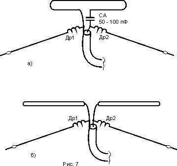

Гораздо легче построить инвертор, показанный на рис.7. К существующей ТВ антенне, которая подключается через конденсатор емкостью 50-100 пФ, если она замкнута, через дроссели подключаются плечи инверторов. К дросселям предъявляются лишь требования по механической прочности и их симметричности, их индуктивность может составлять 3 – 10 мкГн, в зависимости от диапазона, на котором будет работать IV. Удобно использовать эбонитовые каркасы или части пластиковых лыжных палок. Например, при диаметре каркаса 12-16 мм, дроссель может содержать 10-20 витков провода ПЭЛ-1,0. Проводники подключения к ТВ антенне дросселей должны быть как можно короче. Поскольку эти дроссели оказывают укорачивающее воздействие, то и длина плеч IV должна быть выбрана на 5-10 % короче необходимой и в дальнейшем необходима тщательная настройка КВ антенны на выбранный диапазон.

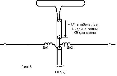

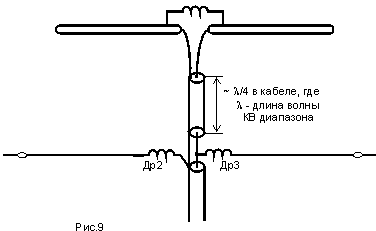

По такому же способу можно подключить и антенны других типов – штыревые и рамочные, но их согласование будет более трудной задачей, чем согласование инвертора, где его плечи легкодоступны для настройки. При размещении КВ и ТВ антенн в непосредственной близости друг от друга КВ антенны будут ухудшать работу ТВ антенн. В большинстве случаев это ухудшающее влияние невелико, но при приеме слабых ТВ станций оно может сказаться. В этом случае ТВ антенну необходимо подключить через четвертьволновый для КВ диапазона отрезок коаксиального кабеля (рис.8). В этом случае КВ антенна настраивается без подключения ТВ антенны с четвертьволновым отрезком (не забывайте о коэффициенте укорочения, который для большинства кабелей равен примерно 0,6). Затем, после установки приемлемых значений КСВ подключается ТВ антенна и постепенным укорачиванием четвертьволнового кабеля добиваются минимального влияния системы из ТВ антенны на работу КВ антенны. В данном случае ТВ антенна должна представлять собой короткое замыкание по высокой частоте в КВ диапазоне. Этим условиям подходят антенны, использующие U-симметрирующие устройства, петлевые вибраторы, рамочные антенны. При использовании дипольных ТВ антенн необходимо с помощью дросселя, содержащего 10-20 витков провода ПЭЛ-1 на каркасе Æ 10-20 мм создать короткое замыкание тока высокой частоты КВ диапазона (рис.9).
