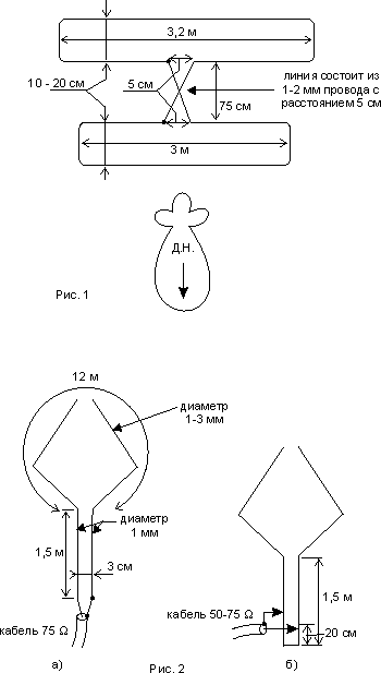

Очень хорошо работает антенна типа ZL (рис.1) (3). Эта антенна должна быть размещена на высоте не менее 3 метров от земли. Ее полотно может быть выполнено из провода диаметром 1-3 мм. Антенна широкополосна и не нуждается в настройке при условии точного выполнения по чертежу. Коэффициент усиления такой антенны в прямом направлении не менее 5,5 дБ над диполем, ослабление обратного лепестка может достигать 40 дБ. Для питания необходим кабель 75 Ом.
Хорошие результаты даст и использование открытой рамки (рис.2). Усиление, обеспечиваемое ею, составляет не менее 5,5 дБ над диполем при том, что эта антенна имеет диаграмму направленности в форме восьмерки. Поскольку эта антенна имеет высокое входное сопротивление, то для согласования с кабелем питания 75 Ом она должна включаться через четвертьволновый трансформатор (рис.2а).
Более тщательное согласование может обеспечить устройство, показанное на (рис.2б). Здесь точки подключения кабеля любого сопротивления – 50 или 75 Ом – подбирают по наименьшему КСВ. При размещении на расстоянии 0,9-1,2 м рефлектора длиной 12,6 м получится двухэлементная антенна, обеспечивающая усиление не менее 8,5 дБ над диполем. Согласование и питание двухэлементной и одноэлементной антенн аналогичны.
