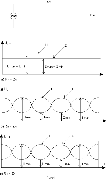

Рассмотрим упрощенно теорию линий передач. Есть три режима работы линии – работа на согласованную нагрузку, работа на нагрузку большую волнового сопротивления линии и на нагрузку меньшую волнового сопротивления линии (рис.1).
Режим на рис.1а называют режимом бегущей волны. В этом случае Uмакс.= Uмин., Rн = Zл
Режим на рис. 1б и 1в называют режимом работы линии со стоячей волной. Коэффициент стоячей волны К, который равен
К = U макс / U мин = I макс / I мин,
или К = Zл / Rн, когда Zл> Rн,
или К = Rн / Zл, когда Rн> Zл .
Понятно, что в режиме бегущей волны фидерная линия используется оптимально. Если же антенная система работает с КСВ, то фидерная линия используется не оптимально.

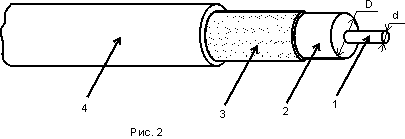

Эти линии, не без помощи радиолюбителей, широко стали использовать во время второй мировой войны. Коаксиальная линия представляет собой провод 1, окруженный диэлектриком 2, и заключенный в металлическую оплетку 3, которая в свою очередь защищена пластиковой оболочкой 4 (рис.2). Все электромагнитное поле такой линии заключено внутри нее, поэтому ее можно располагать как угодно (сгибать, свивать в бухту) и где угодно (около металла и даже под водой.
Для уменьшения потерь коаксиальных линий передач используют высококачественный диэлектрик, в некоторых случаях он состоит из фарфоровых чешуек.
Но надо признать, что качество бытовых и коаксиальных кабелей ухудшается из года в год, и часто кабель, приобретенный сейчас, гораздо хуже кабеля, сделанного несколько лет назад. Особенно это касается коаксиальных кабелей производства СНГ. Вместо плетеного экрана сейчас часто ставят несколько десятков несвитых тонких проводов, заметно хуже и качество пластмасс.
Если такой коаксиал годен для приема, то на передачу он уже подходит с трудом, да и то лишь при условии, что такая линия работает с невысоким КСВ.
Работа с большим КСВ особенно опасна для коаксиальных кабелей, так как протекающие при этом значительные токи могут привести к перегреву внутренней жилы и местному расплавлению внутренней изоляции кабеля и, как следствие этого, кабель в этом месте “стягивается” и приходит в негодность. В пучности напряжения возможен пробой коаксиального кабеля. При плохой оплетке работа с КСВ ведет к усилению излучения кабеля.

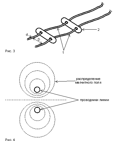

Двухпроводная линия передачи представляет собой два провода 1, между которыми расположены изоляторы 2 (рис.3). Сопротивление двухпроводной линии лежит в пределах 200-600-Ом и определяется как
Zл = 276 log10 (D/d),
где D – расстояние между центрами проводников,
d – диаметр проводников.
Электромагнитное поле сосредоточено как внутри, так и за линией (рис.4).
Это обуславливает влияние на линию различных близлежащих предметов на расстоянии до 10D. Происходит увеличение излучения линии на высоких частотах из-за рассимметрирования антенны. При рассимметрировании, токи, протекающие в разных проводах линии находятся не в фазе, и не компенсируют друг друга, что приводит к излучению фидера.
При использовании двухпроводных линий, провода которых проходят в диэлектрике, будем иметь больше потери в нем на ВЧ. Двухпроводная линия переносит режим работы с КСВ значительно легче. Действительно, она обычно выполнена из достаточно толстого провода, способного пропустить значительные токи, и большое расстояние между проводами защищает линию от пробоя.

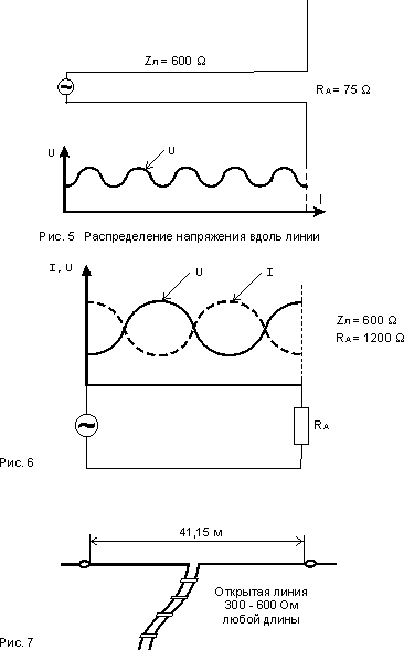

Можно без опаски питать через 600-Омную линию 60-Омную антенну (рис.5). Действительно, КСВ в линии при этом будет около 10, но линия будет работать. Для примера рассчитаем значение действующих в этом случае токов и напряжений в линии при мощности в нагрузке 120 Вт. При этом ток в нагрузке будет 1,5 А, напряжение 90 В. Напряжение пика в линии будет 900 В. Хотя это на первый взгляд большая величина, но обычная двухпроводная линия передачи его выдержит. Можно использовать и 300-Омную двухпроводную линию, КСВ в этом случае изменится.
Обычно радиолюбители не используют антенны сопротивлением выше 600 Ом. Но предположим, мы запитываем длинной линией полуволновой диполь на 40 м. Такая антенна имеет входные сопротивления около 75 Ом на 40-метровом диапазоне и около 1200 Ом на 20- и 10-метровых диапазонах.
Режим работы на 40 м мы рассмотрели выше. На 20 и 10 метрах, при использовании такой линии, КСВ будет около 2 (рис.6). Ток в антенне, при подводимой к ней мощности 120 Вт будет 0,3 А, напряжение на ней 380 В. Ток пика будет 0,6 А и напряжение пика 760 В, что очень немного практически для любой линии. Работа коаксиального кабеля при нагрузке больше и меньше его волнового сопротивления
аналогична работе двухпроводной линии. При работе с высоким КСВ коаксиал не имеет запаса ни по напряжению, ни по току, в отличие от двухпроводной линии, и может быть выведен из строя чрезмерными токами или напряжением.
Вот почему при использовании коаксиального кабеля работают только на согласованную антенну. Использование двухпроводной линии позволит сделать простую антенну без заградительных контуров, согласующих цепей, которая будет работать как в гармониковых диапазонах (т.е. антенна на 80 будет работать на 40, 20, 10), так и в промежуточных – 160, 30, 17, 15, 12 (рис.7).
При использовании коаксиального кабеля такую простую антенну построить невозможно. Можно рекомендовать начинающим коротковолновикам не мучиться с поисками качественного коаксиального кабеля, настройкой антенны, а выполнить эту простую и в то же время эффективную антенную систему.

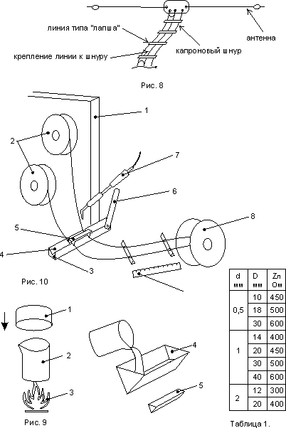

Двухпроводная линия типа “лапша”, используемая для прокладки радио и телефонной сети идеально подходит в качестве высокоомного фидера питания. Такая линия имеет волновое сопротивление около 600 Ом, что позволяет питать антенны типа Цеппелин, Т2FD, Beverage. Такая линия хорошо работает и до 30 МГц. Плохо, что она не обладает механической прочностью, поэтому рекомендуется ее прикреплять к капроновому шнуру (рис.8).
Изоляция этой линии не рассчитана на работу в атмосферных условиях и уже через несколько лет приходит в негодность. Через такую линию можно передавать значительные мощности – до 200 Вт.
6. Изготовление открытой линии в домашних условиях.
Для изготовления открытой линии мной был изготовлен станок (рис.9). Он состоял из доски 1, на которой были укреплены две бобины с проводом 2, используемые для изготовления открытой линии. От этих бобин провод поступал на выполненную из дерева форму 3, которая обеспечивала формирование расстояния между проводами открытой линии. В паз 4 формы 3 закладывался изолятор 5, выполненный из термопластмассы. Прижимом 6 провода натягивались и паяльником 7 вплавлялись в изолятор. После этого готовая линия сматывалась на самодельную бобину 8. С помощью линейки 9 обеспечивалось равное расстояние между изоляторами.
Для изоляторов можно использовать толстые полиэтиленовые стержни или другие пластмассы, позволяющие производить в них заплавку и обладающие достаточной прочностью. Для унификации можно выполнить изоляторы самому из подручных материалов. Для этого берутся две пустые консервные банки (рис.10), причем банка 1 большего диаметра, чем банка 2.
В банке 2 формируется носик, в нее закладывается материал для производства пластмассы для изоляторов – это могут быть старые полиэтиленовые пакеты, пластиковые банки из-под моющих средств и т.д. затем банка 2 ставится на банку 3 и закрывается банкой 1. Через некоторое время пластмасса будет готова и ее можно разлить в форму 4. Эта форма выполнена из жести от консервной банки, которая свернута уголком. После заливки и остывания получим угловой изолятор 5, который после этого распиливают на заготовки нужной длины. В эту пластмассу провод легко вплавляется, и она обладает достаточной механической прочностью.
Из этой пластмассы можно изготовлять и мелкие детали (ручки, кнопки, каркасы для катушек) для радиолюбительских нужд. Работы по приготовлению и разливке пластмассы лучше производить на открытом воздухе или в хорошо проветриваемом помещении.
Таблица, приведенная здесь, окажет помощь в изготовлении самодельной открытой линии. Для линии лучше использовать медный одножильный провод в изоляции типа ПЭТВ-2 (влаготеплостойкий). При использовании неизолированного провода он со временем окислится, что ухудшит работу линии. Канатик с тонкими жилами в городских условиях под действием кислотных дождей и смога может быстро прийти в полную негодность, кроме того, он не обеспечивает достаточной жесткости линии.
