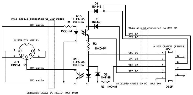

SS232K - простой и безопасный RS232 интерфейс для трансиверов Кенвуд.
Долгое время мой Кенвуд TS-850 просил подключить его к компьютеру, особенно для работы в контестах, но ни одна из классических схем подключения меня не устраивала - не люблю внешних источников питания, а питание интерфейса от компьютера напрямую совсем небезопасно.
Вот поэтому я и разработал этот интерфейс, он крайне прост в изготовлении (один сдвоенный оптрон, три диода и три резистора), безопасен для трансивера и компьютера благодаря оптронам и не нуждается в дополнительном источнике питания.
Для питания схемы я использовал выходы сигналов DTR и RTS, все опробованные мной программы выставляли на этих выходах напряжение +12 вольт.
Я разместил всю схему в маленькой пластиковой коробочке, не слишком заботясь о красоте монтажа, а для закрепления деталей использовал термоклей, чего не могу рекомендовать начинающим радиолюбителям, лучше было бы использовать перфорированную или обычную печатную плату.
Кабель от интерфейса до 5-и контактного разъема DIN на трансивере лучше сделать как можно короче, в моем варианте всего 15 сантиметров, а от интерфейса до компьютера кабель должен быть менее 10 метров, я применил 2-х метровый кабель.
С выходной мощностью передатчика 100 ватт, мой интерфейс не потребовал дополнительных мер для ВЧ развязки, таких как конденсаторы и/или дроссели, если у вас возникнут проблемы с ВЧ наводками, то дайте мне знать об этом и я посоветую какой фильтр применить в этом случае.
Теперь мой TS-850 вполне доволен жизнью, а сам я более чем счастлив :-)).
Интерфейс был опробован на радиостанции и прекрасно работал с софтами СТ9, Ringmaster и Easylog, я думаю, что он также будет работать с любой другой программой, которая не использует выводы RTS и CTS для управления трансивером.
Компьютер на моей радиостанции - Пентиум 200ММХ c материнской платой ASUS TX97E, но интерфейс великолепно работал и с основным, типа Пентиум III 933 МГц, чипсет Intel 815, при этом использовался экранированный кабель 10 метровой длины.
К сожалению, у меня нет ноутбука для испытаний, поэтому пожалуйста сообщите мне, обеспечит ли порт RS232 вашего ноутбука нормальное питание интерфейса.
