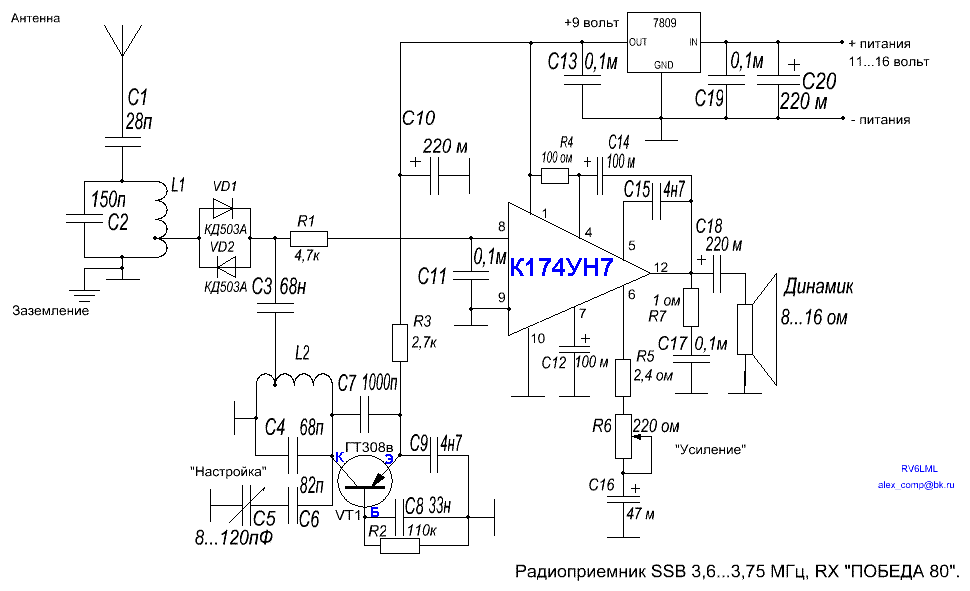

Простой приемник начинающего радиолюбителя на диапазон 80 метров "ПОБЕДА 80"
Приемник предназначен для прослушивания любительских радиостанций в телефонном SSB участке диапазона
| Расположение
      выводов  микросхемы К174УН7    |
    Расположение
      выводов транзистора P-N-P типа.   |
    Транзистор
      КТ361 б или г,  если не найдется старенький гт308в. ![]() Возможно потребуется заменить сопротивление R3 другим, с номиналом от 3,9 до 5,1 кОм. Буква транзистора КТ361 в обозначении на корпусе находится посередине. Если буква с краю, это КТ315,  |
