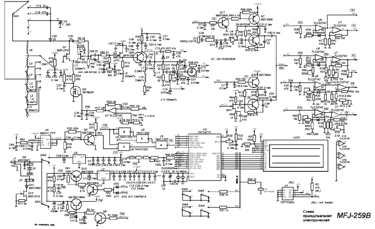

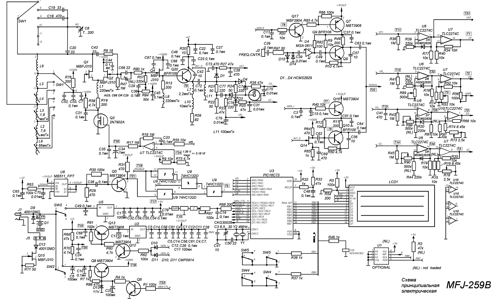

Ремонтируем MFJ-259.
Схема MFJ-259B
В I-Net, наконец-то, стали появляться схемы и некоторые описания антенных анализаторов (АА). Получив схему АА MFJ-259B, решил её немного подправить. АА MFJ-259В является модифицированной моделью АА MFJ-259 и содержит ряд отличий от базовой модели, будьте внимательны. Позиционные обозначения деталей и другие надписи порой трудно расшифровать: нужно иметь под рукой пояснительный текст, руководство по эксплуатации или (и) сам аппарат. Ничего этого я не имею, как и эскиза монтажной платы АА. Материалы об АА, которые мне будут попадать в руки буду присылать, время от времени заглядывайте на сайт CKP.

MFJ-259B. Процедура проверки
1. Процедура подготовки печатной платы антенного анализатора (АА) MFJ-259B к настройке.
Предполагается, что АА исправен и работает во всех режимах.
1). Включите АА в режим TEST (проверка) (одновременным нажатием кнопок GATE TIME (время счёта) и MODE (вид работы), при этом, включите питание АА). Различные режимы проверки включаются последовательным нажатием на кнопку MODE.
2). Т8>H: Убедитесь, что частотомер измеряет внешний сигнал. Параметр “Т8” должен быть достаточно высоким (4-5 В). Убедитесь, что питание генератора “Т16” – отключено (генератор не работает).
3). Т16>12V: Убедитесь, что напряжение питания генератора “Т16” находится в пределах 10,5 В. Убедитесь, что напряжение питания прескалера (усилителя-ограничителя сигнала для цифровой шкалы) и операционных усилителей (ОУ) “T15” отключено.
Т7>H: Убедитесь, что сигнал выбора внутреннего генератора имеет высокий уровень (4-5 В) и что подключено напряжение питания + 5 В для прескалера и ОУ “T15”.
5). На дисплее появится частота внутреннего генератора АА: восьми-битное аналого-цифровое преобразование Vr, Vs и Vz - “RxxxSxxxZxxx”.
6). Установите движок подстроечного резистора R28 (относящегося к АРУ), чтобы получить на Т1 напряжение постоянного тока 3 В.
7).Установите движок подстроечного резистора R84 (настройка подавления гармоник), чтобы получить на Т9 напряжение постоянного тока 3,7 В.
8). Перекрытие диапазонов:
Генератор АА должен иметь диапазон от 1,8 до 170 МГц.
- Установите максимальную частоту (переключатель поддиапазонов частот должен находиться в крайнем положении, а пластины КПЕ должны быть полностью выведены) в поддиапазоне 114…170 МГц (поддиапазон 6).
- Катушкой L6 (провод #22, 2 витка) установите частоту, превышающую 170 МГц, хотя бы на 300 кГц.
- Установите генератор АА на поддиапазон 1 – 1,8…4 МГц.
- Добейтесь максимальной частоты на этом поддиапазоне. Подстраивайте индуктивность катушки L9 до тех пор, пока максимальная частота на этом поддиапазоне превысит 4 МГц, хотя бы на 200 кГц.
- Перейдите на поддиапазон 2 - 4…10 МГц.
- Установите минимальную частоту на этом поддиапазоне. Подстраивайте индуктивность катушки L2 до тех пор, пока частота опустится ниже 4 МГц, хотя бы на 200 кГц.
- Проверьте: максимальная частота на этом поддиапазоне должна превышать 10 МГц.
- Проведите такие же операции на поддиапазонах 3 и 4 (10…27 МГц и 27…70 МГц, соответственно).
- Проверьте “нахлёст” частот поддиапазонов и в случаях “поддиапазон 4/поддиапазон 5” и “поддиапазон 5/ поддиапазон 6”. Диапазон работы АА не должен иметь “провалов”, должен быть непрерывным.
- Если “нахлёст” частот в поддиапазоне 5 не является возможным, перестройте катушку L6 так, чтобы получить максимальную частоту поддиапазона 6, превышающую 170 МГц не менее чем на 1 МГц.
9). Поскольку величины напряжений на измерительном мосте могут быть считаны с ЖКИ (с индикатора на жидких кристаллах), то эти напряжения можно проверять, подключая к измерительному входу известные резистивные (активные) нагрузки. Установите генератор АА на минимальную частоту (1,8 МГц).
10). Присоедините к измерительному выходу АА резистор сопротивлением 150 Ом и откалибруйте показания напряжения:
- Vr (отражённое напряжение) - с помощью R53;
- Vz (падение напряжения на нагрузке) - с помощью R72;
- Vs (падение напряжения на резисторе, включенном последовательно с нагрузкой) - с помощью R73, чтобы получить показания Vr = 128, Vz = 191, Vs = 64.
11). Включите вид работы “Измерение импеданса”, чтобы проверить правильность Ваших установок для активной нагрузки 150 Ом.
12). Подключайте различные нагрузки и сверяйте получаемые значения. Аналого-цифровое преобразование напряжения можно наблюдать на дисплее, при нажатии на кнопку GATE TIME:

3.1). Контрольные точки.
Эти контрольные точки обозначены на печатной плате (со стороны паек).
Т1 – напряжение падающей волны – усиленное - (Vf)
T2 –напряжение отражённой волны - усиленное – (Vr)
T3 – падение напряжения на Rs, включенном последовательно с нагрузкой –
усиленное – (Vs)
T4 – напряжение на нагрузке – усиленное - (Vz)
T5 – сигнал поступающий на микроконтроллер
T6 – сигнал с буфера генератора поступающий на прескалер
Т7 - сигнал выбора внутреннего генератора АА (GEN I)
Т8 - сигнал выбора внешнего генератора (GEN E)
T9 - выход усилителя генератора (сигнал генератора и + 5.x V)
T10 – напряжение регулировки АРУ на затворе транзистора Q3
T11 – напряжение падающей волны – детектированное – (Vf-)
T12 - напряжение отражённой волны – детектированное – (Vr-)
Т13 - падение напряжение на резисторе Rs, включенном последовательно с
нагрузкой - детектированное - (Vs-)
Т14 - напряжение на нагрузке - детектированное - (Vz-)
Т15 - + 5 В питание на прескалер и операционные усилители (ОУ) (+5VSLP)
Т16 - + питание генератора (Vdd)
Т17 - + 5 В на цифровые микросхемы
Т18 - напряжение внешнего источника питания
Т19 - включение частотомера
Т20 - испытательное напряжение для сравнения с напряжением батареи
Т21 - сигнал с прескалера – усиленный
Т22 - входной сигнал на прескалер
Т23 - управление напряжением питания внутреннего генератора
3.2). Проверка.
