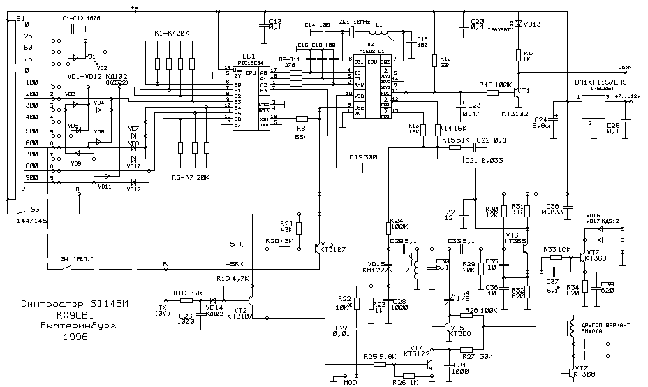

Синтезатор предназначен для применения в УКВ любительских стационарных или автомобильных радиостанциях диапазона 144...146МГц с ПЧ 10,7 МГц (2й вариант 24)МГц.
Шаг перестройки - 25 кГц.
Напряжение питания - +7...17 В.
Потребляемый ток - 17 мА.
Размеры платы - 50х100 мм.
Выходное напряжение на нагрузке 50 Ом - 0,2 В.
Время переключения RX/TX (TX/RX) - 60...70 мС.
Описание схемы.
DA1- стабилизатор 5В. С помощью S1,S2,S3 устанавливается раб. частота р/станции. S3-"144/145 MHz", S2-"100/200...900 KHz", S1-"0/25/50/75 KHz"
VD1-VD12 - преобразователь кода .
DD1- контроллер. Его функция - вычислить информацию, необходимую МС синтезатора (DD2), используя входной параллельный код от переключателей и послать в DD2 в последовательном виде. Код загружается в DD2 один раз при изменении кода на входах DD1. При отсутствии захвата частоты уровень напряжения на выв.2 DD1 низкий и загрузка кода происходит постоянно.
DD2- микросхема синтезатора. В ней: генератор опорной частоты, делитель её, делитель частоты ГУНа с переменным коэффициентом деления, частотно - фазовый детектор.
VT6- ГУН. VT7- усилитель. VT5- ключ подключающий С34 для понижения частоты при приеме.
VD13 загорается когда есть захват частоты ГУНа петлей ФАПЧ. Выход "Сбой" может использоваться для отключения усилителя мощности. При замыкании входа TX на землю синтезатор переключается на частоту передачи.
На вход MOD подается напряжение модуляции (100-200 мВ) с микрофонного
усилителя-ограничителя (при приеме должен быть 0).
Есть возможность
обеспечить сдвиг частот прием/передача 600 КГц для работы через репитер. При
замкнутом S4 в режиме приема добавляется 600 КГц. Переключатели частоты должны
находиться на частоте передачи - 145000...145175 (репитерные каналы R0...R7).
Исходный
текст, для тех кто желает разобраться как работает синтезатор или
желающих самостоятельно запрограммировать
PIC.
