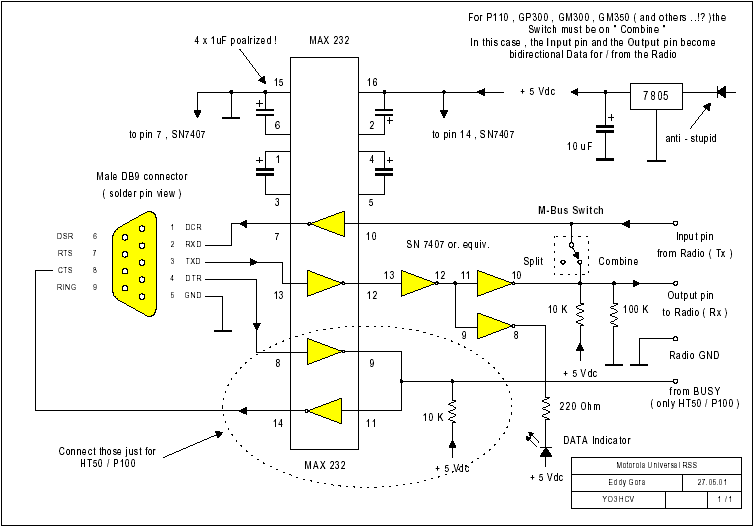

Так случилось, что недавно встала проблема программирования радиостанций.
Причем сразу нескольких типов. Это были Kenwood TK-270, TK-760, Motorola HT-800,
MC-micro, GP-320, GP-360, GP-680, GP-640, Standard-HX-1608.
Сначала я думал собирать для каждого типа радиостанций свой программатор, но
посмотрев внимательно, оказалось, что все вышеперечисленные станции
программируются с помощью одного устройства, изначально сконструированного для
программирования радиостанций Motorola, причем как старых серий,
программирующихся по однонаправленным шинам, так и новых, программирующимся по
двунаправленным шинам данных.
Схема этого устройства, скачанная из И-нета:
Подключение программатора к трансиверу в каждом случае, естественно разное,
но на принципиальной схеме трансивера легко увидеть, куда какой сигнал подавать.
Если стоит задача программирования станций только с двунаправленной шиной
данных, то конструкцию можно еще больше упростить.
