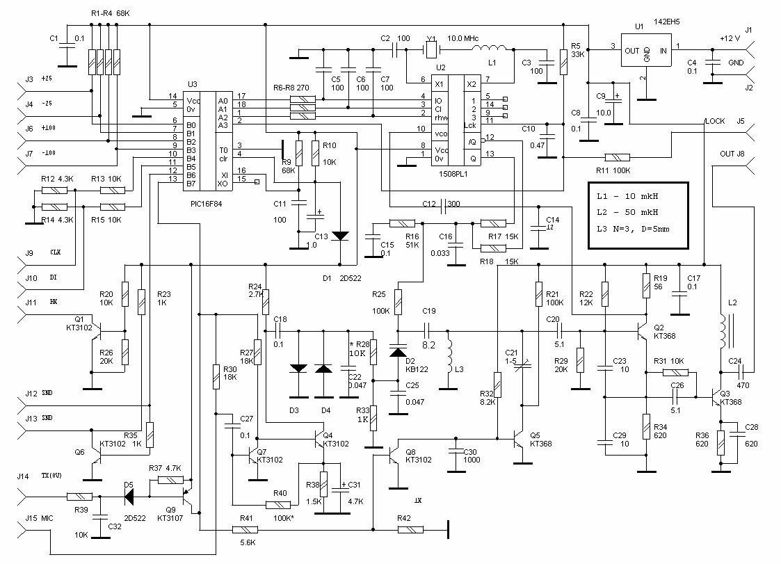

При работе над конструкцией УКВ радиостанции передо мной встала задача построения несложного синтезатора частоты 144 - 146 мгц.
Просматривая конструкции разных синтезаторов я наткнулся насинтезатор Михаила Кислинского (RX9CBI). Эта конструкция мне очень понравилась своей простотой, отсутствием дефицитных компонентов. Однако меня не устраивало управление с помощью переключателей. Поэтому я решил доработать схему, ввести в нее ряд дополнительных возможностей. В процессе доработки принципиальная схема изменена лишь косметически, основу ее по-прежнему составляет схема RX9CBI, а программу пришлось переписать полностью.
Итак, что же сделано нового:
в отличие от исходной схемы управление осуществляется с помощью четырех многофункциональных кнопок,
введено звуковое подтверждение нажатия кнопок,
введена индикация частоты с помощью жидкокристалического индикатора от импортного телефона,
введен изменяемый шаг перестройки частоты, с частота может изменяться с шагом 25/100 кгц или 5/20 кгц,
в схему введен микрофонный усилитель.
Как и в исходной конструкции оставлен режим работы с разносом частоты 600 кгц через ретранслятор.
Краткие пояснения к схеме.
J3 - контакт подключения кнопки увеличения частоты на 25 кгц (+25)
J4 - контакт подключения кнопки уменьшения частоты на 25 кгц (-25)
J6 - контакт подключения кнопки увеличения частоты на 100 кгц (+100)
J7 - контакт подключения кнопки уменьшения частоты на 100 кгц (-100)
вторые контакты кнопок подключены к "общему" проводу синтезатора.Одновременное нажатие кнопок +25 и -25 переключает синтезатор в режим ретранслятора. При этом в крайнем левом разряде индикатора появляется буква "Р". Повторное нажатие этих двух кнопок возвращает синтезатор из режима ретранслятора в обычный режим и буква "Р" в левом разряде индикатора пропадает.
Одновременное нажатие кнопок +100 и -100 переключает шаг перестройки. После этого кнопки J3 и J4 перестраивают синтезатор на +5 и -5 кгц соответственно, а кнопки J6 и J7 на +20 и -20 кгц. Повторное нажатие возвращает синтезатор в режим перестройки 25/100 кгц.
По включению: ретранслятор выключен, частота 145300 (в Тамбове общий канал), шаг перестройки 25/100 кгц.Контакты J9, J10, J11 - подключение ЖКИ от телефона "Panaphone."
Контакты J12, J13 - контроль нажатия кнопок. Сюда подключается пьезо пищалка от китайских телефонов.
Контакт J14 - переключение прием - перетача. Передача - лог. "0".
Контакт J15 - микрофонный вход.
Контакты J1, J2 - питание синтезатора.
Контакт J5 - выход "захват". Может использоваться для блокировки передатчика при отсутствии "захвата" ФАПЧ.

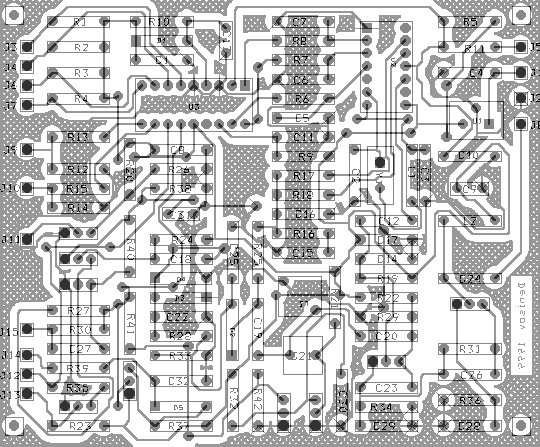

Контакт J8 - выход синтезатора.Синтезатор выполнен на односторонней печатной плате с перемычками. Это сделано из-за того, что в любительских условиях трудно изготовит двухстороннюю плату с металлизацией отверстий. Проще распаять несколько перемычек.
