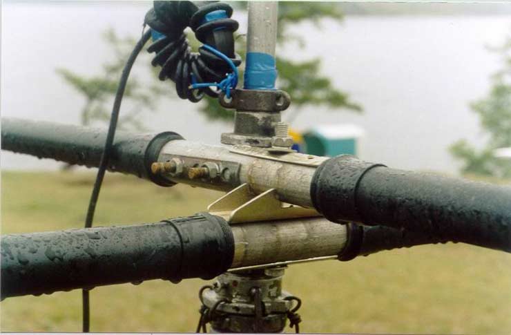

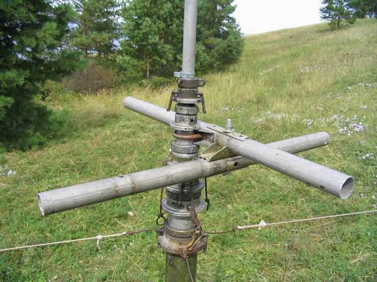

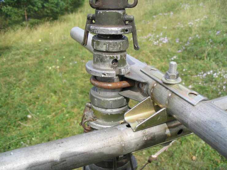

Хочу поделиться с народом конструкцией сборочного узла антенны SPIDER. Крестовина собрана из дюралевых трубок диаметром 32мм от старой коллективной ТВ антенны, которые по всюду сносят за ненадобностью, так как в Ангарске преобладает кабельное телевидение. Мной используются китайские удочки длинной 7 метров (120руб. одна штука),последние два колена удаляются, остаются палки по 5.2 метра. Замечу, что удочки именно надеваются на трубки а не вставляются. Крепежная арматура используется также от бывшей коллективки, думаю из фотографии конструкция ясна, и дополнительных пояснений не требуется. Данная конструкция побывала со мной на выездах в IR-35 и UO-03.
Я думаю, что SPIDER это замечательная антенна для поездок, хорошая замена A3S "бедному" радиолюбителю.
Валерий Габдуллин (UA0SGY).

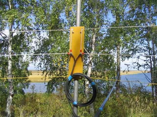

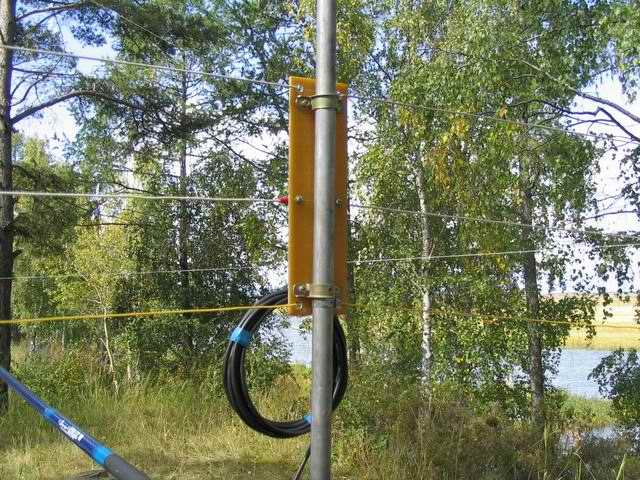

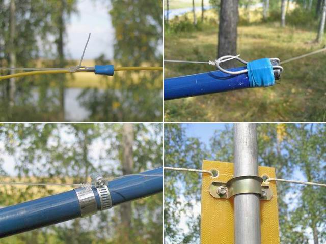

Изоляционная площадка изготовлена из стеклотекстолита толщиной 6мм, которая крепится к мачте самодельными хомутами. Расстояния между элементами выполнены согласно: http://home.datacomm.ch/hb9abx/spider-mod-e.htm. На концах элементов со стороны запитки напрессованы наконечники под болт 4мм. Все элементы соединены в центре пластины вместе с кабелем. На свободный конец элемента, отступив от края 10-15см, также напрессованы наконечники, подходящего внутреннего диаметра, к которым привязывается леска диам. 1мм, с помощью которой элемент оттягивается.
На концах удилищ сделаны крепёжные кольца из нержавеющей стали диам. 1.5 мм Отступ от края элемента нужен для настройки длины, при необходимости их можно укоротить. В средней части удилища леска крепится к автомобильному хомутику. Крестовина собрана из дюралевых трубок диаметром 32мм. Мной используются китайские удочки длинной 7 метров, последние два колена удаляются, остаются палки по 5.2 метра. Замечу, что удочки именно надеваются на трубки а не вставляются.
BALUN сделан из кабеля питания. 8 витков в бухте диаметром 15см.

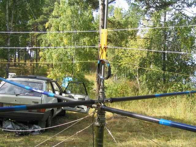

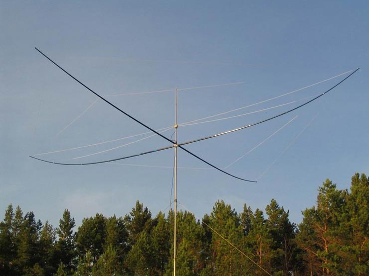

Вся конструкция была изготовлена для быстрой сборки и демонтажа в полевых условиях. Из фотографий конструкция ясна, и дополнительных пояснений не требуется.

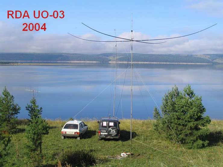

Антенна побывала со мной в этом сезоне на выездах в IR-35, UO-03,BU-13 и хорошо себя зарекомендовала.
P.S. Думаю, что мой вариант не последний. Пока не выпал снег, хотелось бы посмотреть другие варианты сборки антенны.
