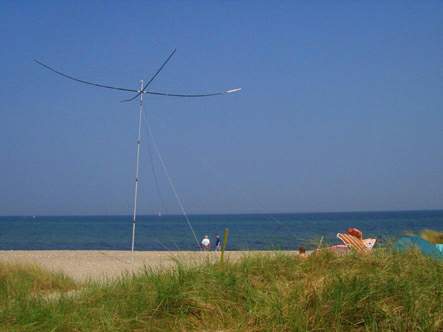

“Спайдер" ("Паук") — это полноразмерная трехдиапазонная, очень легкая антенна, построенная из стеклопластиковых удочек и проволоки. Полный вес антенны около 5,5 кг делает ее идеально подходящей для использования в полевых условиях. Фотография антенны, поднятой на десятиметровой алюминиевой мачте, показана на рис. 1. Для антенны годятся любые легкие телескопические мачты и поворотные устройства от телевизионных антенн. Ветровые нагрузки на антенну невелики. Она легко собирается и устанавливается одним человеком. Габарит сложенной и упакованной антенны не превосходит 1,2м. Упрощенный (директоры и рефлекторы в одной плоскости), эскиз ее конструкции представлен на рис. 2.
По выигрышу (усилению) G и отношению излучений вперед/назад (F/B) “Спайдер" не уступает другим полноразмерным антеннам, в том числе и стационарным.

Главная задача при установке антенны — это поднять ее на максимально возможную высоту. Антенны даже с малым выигрышем, поднятые на большую высоту, дают лучший сигнал, чем антенны с большим выигрышем, но установленные на малой высоте. Малый вес “Спайдера” облегчает его подъем на большую высоту. Упрощается и выбор оптимального места установки. Антенну удобно использовать в путешествиях, устанавливать на вершинах окрестных гор, на островах, башнях замков и маяков и даже на любой крыше.

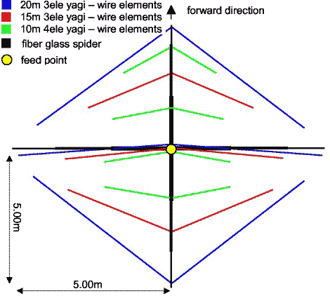

Основные принципы построения антенны. “Спайдер” — это волновой канал для диапазонов 10, 15 и 20 метров.
Рис.3б.
Она образована тремя как бы вложенными одна в другую проволочными антеннами, растянутыми на общей крестовине ("пауке") из стеклопластика. Эти антенны, в свою очередь, содержат три элемента для диапазона 20 метров, три элемента для диапазона 15 метров и четыре элемента для диапазона 10 метров. Активный элемент антенны состоит из трех индивидуальных диполей для диапазонов 20, 15 и 10 метров, соединенных между собой лишь в точке питания. В результате никаких катушек или контуров (“трапов”) в конструкции антенны не используется.

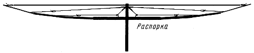

Особенно страдало отношение излучений вперед/назад. Конструкция активного элемента показана на рис. 4. Он состоит из трех диполей, которые должны быть расположены в вертикальной плоскости, строго один над другим. Также как и в случае других многодиапазонных диполей, чем дальше они расположены друг от друга, тем меньше их взаимодействие.
Расстояние между верхним диполем диапазона 20 метров и нижним диполем диапазона 10 метров должно быть около 50 см. Также важно, чтобы диполь диапазона 10 метров был, протянут хотя бы в нескольких сантиметрах от стеклопластиковой несущей трубы. В противном случае КСВ может несколько изменяться, когда стеклопластиковое удилище станет мокрым от дождя

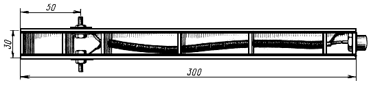

Длины диполей (в сантиметрах) даны в таблице 3. Симметрирующее устройство ("балун") может быть очень простым, поскольку входное сопротивление антенны в точках питания уже близко к 50 омам. Следовательно, никакого согласования сопротивлений не требуется. Все, что нужно, это перейти от несимметричного коаксиального кабеля питания к симметричной антенне. Поэтому вместо того тороидального трансформатора оказалось возможным применить в этой антенне простой дроссель из коаксиального кабеля. Простейшая версия дросселя из коаксиального кабеля — катушка из нескольких витков (5... 10) непосредственно около точки питания.
Однако работа такого дросселя сильно зависит от частоты, типа самого кабеля, диаметра и длины катушки. Другая проблема возникает, если диаметр намотки меньше допустимого для данного типа кабеля — со временем параметры кабеля ухудшаются. Гораздо лучшее решение — использовать коаксиальный дроссель, описанный W2DU [2]. Надо взять отрезок тонкого коаксиального кабеля и надеть на его внешнюю изоляцию несколько (от 16 до 50, в зависимости от типа) ферритовых колец, которые эффективно увеличивают полное сопротивление для токов, текущих по внешней поверхности оплетки. В результате чего эти токи значительно уменьшаются. Если использовать отрезок кабеля с фторопластовой (тефлоновой) изоляцией, то допустимая мощность, подводимая к антенне, может достигать двух киловатт.
Рис.5.
Отрезок кабеля с надетыми на него ферритовыми кольцами помещается в водонепроницаемую коробку, выполненную из коробчатого пластикового профиля с крышкой. На одном конце коробки монтируется стандартный кабельный разъем типа SO239, на другом — два болта для подсоединения половинок активного элемента.
Конструкция симметрирующего устройства со снятой крышкой показана на рис. 5. Устройство выполняет и еще одну функцию: прикрепленное к мачте, оно приподнимает точку питания активного элемента над центральным соединением несущих стеклопластиковых элементов.

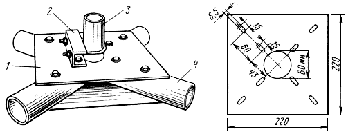

Ее основой служит центральное соединение, показанное на рис. 6.
Рис.6.

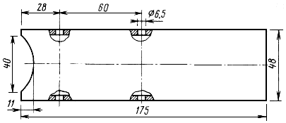

Оно изготавливается из двух квадратных пластин листового дюралюминия и четырех отрезков труб (рис. 7), в которые вставляются несущие стеклопластиковые элементы. Трубы зажимаются между пластинами восемью винтами, продолговатые отверстия в пластинах позволяют отрегулировать соединение под конкретный диаметр мачты, который может быть от 30 до 60 мм. Соединение дополнительно жестко крепится к мачте отрезком П-образного дюралюминиевого профиля (он прикреплен двумя болтами к верхней пластине) и U-образным хомутом с гайками.
Рис.7.
Конструкция центрального узла обеспечивает расположение центра тяжести антенны точно по оси мачты, что уменьшает нагрузки на мачту и поворотное устройство. Несущие стеклопластиковые элементы длиной по 5 м представляют собой нижние секции девятиметровых стеклопластиковых удилищ. Для придания жесткости всей несущей конструкции использован ряд растяжек, изготовленных из кевларовой струны диаметром 1,5 мм — метод, хорошо известный со времен парусного флота. Струна выдерживает на разрыв до 150 кг.

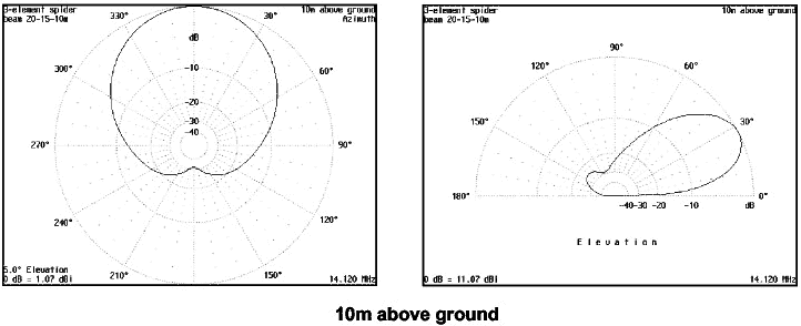

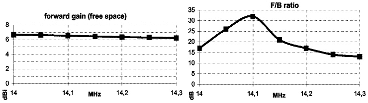

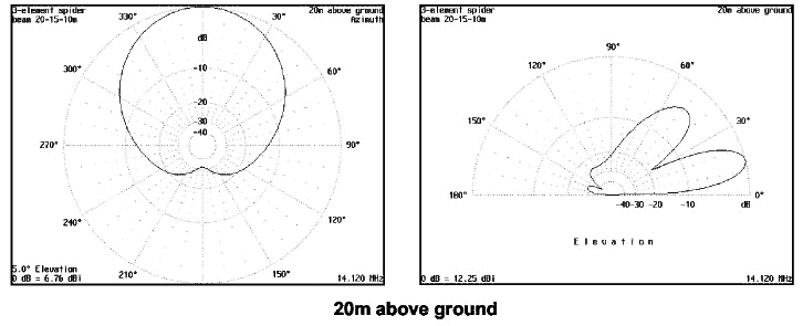

В качестве примера на рис. 9,а приведены диаграммы направленности антенны на частоте 14,12 МГц в азимутальной и вертикальной плоскостях, рассчитанные с помощью программы моделирования антенн NEC. Расчет произведен для высоты установки антенны 10м над поверхностью Земли. На рис. 9,6 даны аналогичные диаграммы направленности при установке антенны на высоте 20 м.
Рис.9в.
Графики рис. 9,в показывают зависимости выигрыша и отношения излучений вперед/назад от частоты. При полевой работе в различных экспедициях “Спайдер" полностью оправдал возлагавшиеся на него надежды.
