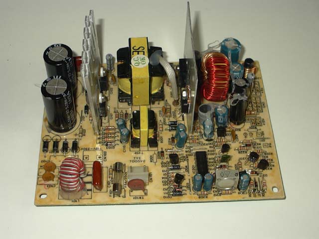

Внимательно изучив все описанные в литературе варианты переделки компьютерных источников питания я пришел к выводу, что все они либо очень трудоемки и требуют больших затрат времени (с перемоткой дросселей и прочих намоточных изделий), либо проводимая модернизация минимальна. Последний вариант часто приводит к проблемам с надежностью и нагрузочной способностью блока питания (БП). С другой стороны, обилие информации по этой теме и множество всевозможных методик модернизации (порой просто неграмотных с технической точки зрения) позволяют выбрать наиболее приемлемый вариант с учетом собственных потребностей и возможностей. Но есть одна проблема – какому варианту модернизации отдать предпочтение, как выбрать БП для модернизации, что от него ждать и как получить приемлемый результат? Данная статья призвана помочь в этом на примере модернизации одного компьютерного БП (см.фото).
Модификация компьютерного БП может быть и не заменит источник питания Вашего КВ трансивера, но зато черезвычайно удобен для питания УКВ радиостанции в домашних условиях, на даче, огороде или как мощный лабораторный БП. На мой взгляд, начинать нужно с выбора блока питания для модернизации и некоторых теоретических моментов. Теоретические моменты заключаются в том, что без модификации вторичного выпрямителя (ВТВ) и для обеспечения надлежащей надежности блока питания получить от него ток более 15А при U вых.=13,5-14,0 В (100% duty cycle) невозможно. Как может быть осуществлена та самая модификация ВТВ очень хорошо рассказано в статье DL2YEO/UA9LAQ (www.cqham.ru/bppk.htm). Если есть выбор, то предпочтение нужно отдать старым блокам 200-250W, имеющим хоть какой то запас по мощности. Ориентиром тут могут служить габаритные размеры самого большого трансформатора на плате (см. фото) и вес. У относительно современных БП (особенно безымянных или сделанных в Корее) заявленная мощность как правило завышена и получить достойный результат очень сложно. Наличие сетевого фильтра желательно (на фото - левый нижний угол), но не обязательно. Кстати, наличие этого фильтра – косвенный показатель качества БП. Хорошо, если перед покупкой в магазине БП разрешат вскрыть, а если нет? В большинстве случаев этот фильтр можно увидеть ничего не вскрывая. Конструктивно он располагается сразу за вентилятором. Его можно сделать и самому, ничего сложного тут нет. Один из вариантов изготовления сетевого фильтра рассмотрен в статье UA3DJG (www.cqham.ru/pow34.htm). Обратите внимание на транзисторы, установленные в БП. Самый лучший вариант – наличие в нем пары полевых транзисторов. Они значительно меньше нагреваются, хотя и биполярная пара транзисторов 2SC2335 в БП на фото (левый радиатор) тоже неплохо работает.

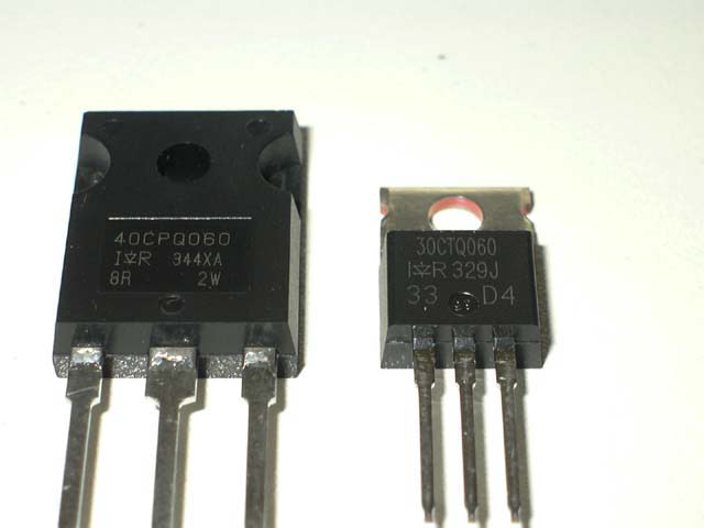

Итак, БП теперь дома, с чего начать? Начинать нужно с генеральной чистки БП, за многие годы его эксплуатации в компьютере туда много чего засосало… После этого демонтируйте все провода с источников (+5В, -5В, -12В), кроме +12В (желтый), GND (общий, черный) и PG (о нем немного позже). Следующий этап – замена выпрямительных диодов источника + 12В (два отдельных диода на радиаторе или диодная сборка). Использовать сборку от 5-вольтового источника нельзя, она предназначена для более низких напряжений. Лучше использовать здесь сборку из двух диодов с барьером Шоттки (меньший нагрев, за счет меньшего падения напряжения). На фотографии в качестве примера приведены такие сборки (40CPQ060 и 30CTQ060) фирмы International Rectifier. На рынке они доступны, стоимость от 30 до 90 рублей, в зависимости от степени жадности продавца. Кроме всего прочего диодные сборки очень удобно монтировать (на том же месте), но при выборе обратите внимание на частоту работы. Большинство сборок китайского производства – низкочастотные (50-60Hz) и в импульсном источнике питания работать не будут! Можно использовать отечественные диоды КД2999 (2 шт.) с любым буквенным индексом. Мне они не понравились - сильно нагреваются даже при минимальной нагрузке (нарвался на перемаркированные, что ли…). Далее экспериментировать не стал и поставил импорт (на фото – справа). Работает замечательно. При этом сборка +5В остается нетронутой.

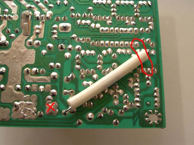

Далее на печатной плате от 1 вывода микросхемы ШИМ-контроллера TL494 (такая микросхема используется в большинстве АТ БП мощностью 200-250W до 1999 г. выпуска включительно) нужно найти 2 резистора. Одни из них идет на +5В, другой – на землю (см. фото), нужно аккуратно их выпаять. Независимо от конструктивного решения БП и при наличии TL494 (или ее аналогов других производителей) вышеназванные резисторы должны быть обязательно. Теперь припаяйте постоянный резистор номиналом 33К и мощностью 0,25
Вт или 0,5Вт от 1 ножки TL494 на выход +12В (на фото этот резистор помещен в ПВХ трубочку, а сам выход отмечен крестиком). Так мы изменяем приоритет ШИМ-контроллера с +5В на +12В. Теперь при изменении нагрузки от 0 до 15А напряжение будет меняться не более 50-100 мВ. Вместо другого постоянного резистора установите подстроечный резистор на 10К (его хорошо видно на первом фото). Этим резистором можно выставить любое нужное выходное напряжение (12-14В). Теперь к выходу +12В подключите любую небольшую нагрузку ~1А (вентилятор, автомобильную лампу, НО ТОЛЬКО НЕ ТРАНСИВЕР!!!) и, соблюдая все меры предосторожности, включите БП в сеть переменного тока. Изолированной отверткой и тем подстроечным резистором выставьте нужное Вам выходное напряжение. После этого подключите вольтметр к 1 ножке ШИМ-контроллера. Напряжение относительно общего провода должно быть в районе +2,5 В. Если это так, то все нормально. Если отличается более чем на 20%, нужно увеличить номинал резистора между +12В и 1 ножкой ШИМ-контроллера (то, что спрятано на фотографии в ПВХ изоляцию) и заново подстроить выходное напряжение. Теперь проверьте защиту от КЗ (моментально отключится) и если все нормально работает, то БП можно отключать. Спустя несколько минут проверьте радиаторы: за несколько минут работы они будут холодными или чуть теплыми (без обдува). БП должен работать бесшумно, никакого треска и других артефактов слышно быть не должно.
