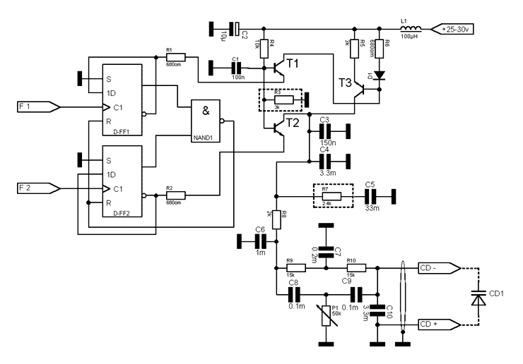

Что мы вообще добиваемся от синтезатора. Основное - это малое время успокоения, малый шаг перестройки (сетки) и малый уровень побочных продуктов в выходном сигнале. Посмотрим на близкую к классической схему фазового детектора рис1, все ли мы от неё взяли?
Обратим внимание на резисторы R3 и R7, обведённые пунктирной линией. На что они влияют? Резистор R3 влияет на ток, протекающий через транзисторы T1 и Т2 и следовательно на усиление сигнала ошибки. Резистор R7 влияет на скорость изменения выходного напряжения детектора, а следовательно, на время успокоения выходной частоты. Попробуем поставить вместо этих резисторов переменные и вращать их. Оказывается, при частоте сравнения 100герц можно добиться времени успокоения меньше 100 миллисекунд. При вращении ручки вал-кодера с любой скоростью при этом не заметно никаких выбегов частоты даже в телеграфном режиме с 6 – ти кристальным кварцевым фильтром и полосой пропускания 250 герц.
Таким образом мы пришли к сетке частоты синтезатора в 100герц. Этого шага вполне достаточно для нормальной работы всеми видами связи. Программы для работы с цифровыми видами связи, где требования к точности установки частоты очень высоки, все имеют собственную подстроку по частоте в пределах звукового диапазона. Низкая частота работы фазового детектора позволяет получить ничтожно малый уровень фазовых шумов и, при правильной экранировке цифровых частей синтезатора, высокую спектральную чистоту выходного сигнала без применения дополнительных узлов коррекции качества сигнала. Хотя для подчистки выходного сигнала я всё же применил простейший, двухконтурный полосовой фильтр, одновременно уменьшающий влияние нагрузки на ГУН. Полагаю, что этот предел не конечен, можно получить хорошие параметры и на более низких частотах сравнения, но я этим не занимался. Пять лет использования такого синтезатора подтвердили его эксплуатационную стабильность и, следовательно, схемную целесообразность. Никаких проблем с цифровыми видами связи не возникало.

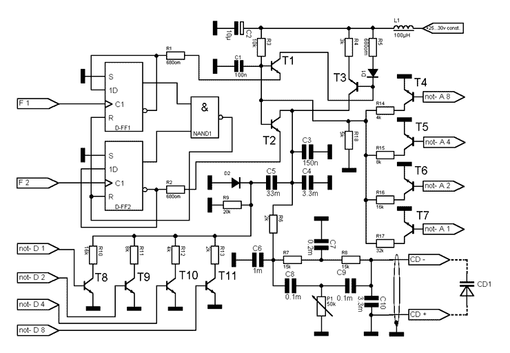

Таким образом мы переходим к схеме рис2.
Естественно, крутить переменные резисторы не удобно. К тому же при переходе с диапазона их значения меняются в связи с сменой ГУНов, диапазонов перекрытия последних, крутизны воздействия управляющего напряжения на выходную частоту ГУНа и прочих факторов. Вместо резистора R3 применён набор резисторов R14 – R17 коммутируемых транзисторами Т4 – Т7 по двоичному методу. Сопротивление такого переменного резистора меняется в диапазоне примерно 2 – 5 кОм и имеет 16 шагов изменения сопротивления. Резистор R18 ограничивает максимальное сопротивление получившегося переменного резистора. Практически этого диапазона достаточно. На базы управляющих транзисторов управляющие кодовые напряжения подаются в инверсии через соответствующие согласующие цепи, ограничительные резисторы или т.п.. Аналогично устроен переменный резистор R7. Отличие лишь в том, что напряжение в цепи этого резистора носит знакопеременный характер, а транзистор не работает при отрицательном напряжении на коллекторе(имеются ввиду Т8-Т11), поэтому введён диод D2. При открытом транзисторе Т8-Т11 положительное напряжение коммутируется транзистором, а отрицательное протекает через диод D2. В принципе конденсатор С5, диод D2 и коммутирующий транзистор образуют выпрямитель с удвоением напряжения, нагрузкой которого является переменный(наборный) резистор, а входным напряжением – управляющее варикапом напряжение. Полезно заметить, что такой способ коммутации переменного напряжения можно использовать и в других узлах, например отключение динамика от выхода УНЧ и т.п. Элементы R7, R8, P1, C7, C8, C9 образуют фильтр – пробку для частоты сравнения фазового детектора 100гц и удаляют остатки этой частоты из цепи управления варикапом, резистором Р1 фильтр настраивается по минимуму напряжения частотой 100гц в цепи управления варикапом и контролируется процесс настройки осциллографом.
Если на каждом диапазоне подобрать значения квази-переменных резисторов и запомнить эти значения в энергонезависимой памяти, то получается очень простой, с хорошими параметрами синтезатор частоты, обладающий достаточными параметрами для работы в составе КВ трансивера высокого класса. Следует заметить, что для работы в полудуплексе с разносом частот синтезатор лучше не использовать, хотя временные характеристики нормально отстроенной схемы не уступают аналогичным в синтезаторе, например US2II о котором шла речь выше, при частоте сравнения в последнем - 8кгц. В режиме полудуплекса для работы с расстройкой целесообразно иметь два синтезатора, какими бы быстрыми они не были, один для передатчика, второй для приёмника. Для работы с расстройкой можно автоматически выключать полудуплекс и включать его снова при выключении расстройки.
