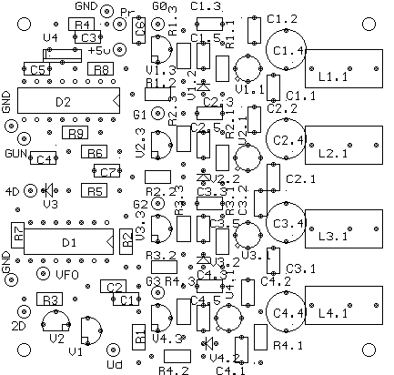

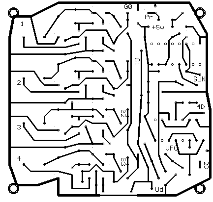

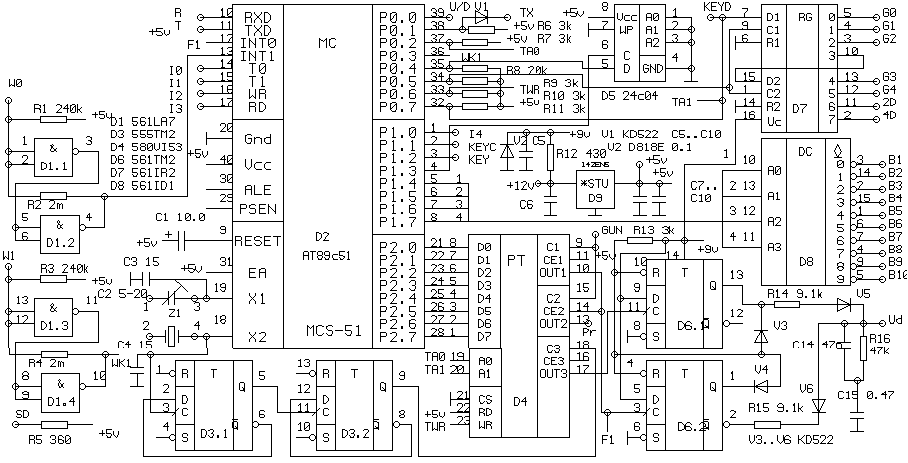

Описываемый ниже синтезатор частоты построен по однопетлевой схеме. Для улучшения динамических и спектральных характеристик опорная частота увеличена до 1 кГц . Это позволило получить шаг перестройки частоты 25 или 50 Гц , время установления частоты в районе 10-20 мс . Постоянная времени фильтра выбрана со значительным запасом по отношению к минимальной расчетной величине, что позволило добиться дополнительного улучшения спектрального состава выходного сигнала . Синтезатор состоит из блока управления , блока ГУН , валкодера , блока индикации и блока клавиатуры .

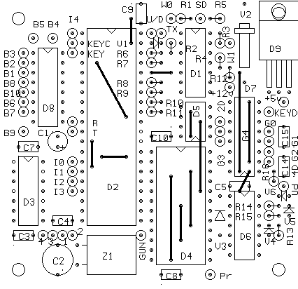

Блок управления выполнен на базе однокристальной ЭВМ семейства MCS-51 - АТ89с51 . В качестве ДПКД и ДФКД используется D3 - интегральный таймер 580ВИ53 . На м/с D1 выполнен формирователь импульсов валкодера . Опорная частота 1 кГц получается после предварительного деления на 4 частоты 12 мГц кварцевого генератора микроконтроллера . При помощи перемычек , соединяющих контактные точки 1,2,3, 4 собирается одна из схем , в зависимости от свойств установленного кварцевого резонатора . Если нужно включить С2 параллельно резонатору , устанавливаются перемычки 1-4 , 2-3 , если последовательно , устанавливается одна перемычка 1-2 . Емкости С3,С4 устанавливаются в случае необходимости понизить частоту . Далее сигнал частотой 3мГц подается на 3-й канал таймера , на выходе которого получается частота 1 кГц . Второй канал таймера используется как поглощающий счетчик для предварительного делителя на 10/11 . На первом канале таймера выполнена низкочастотная часть ДПКД . На микросхеме D2 - 24с04 выполнена энергонезависимая память . В ней хранится содержимое ячеек памяти , промежуточная частота , текущие частоты по диапазонам и другая установочная информация . На м/с D6 выполнен фазовый детектор . Это классическая схема , имеющая рабочий диапазон 360 градусов . На выходе фазового детектора установлен ФНЧ второго порядка на элементах С14,С15, R14...R16 , не имеющий , как известно , запаздывания по фазе . Дешифратор D8 используется для переключения диапазонов в трансивере . На одном из его выходов появляется уровень 5в , который можно использовать для управления транзисторными ключами , включающими диапазонные реле . На сдвиговом регистре D7 собрана схема управления ГУНами и выходными делителями . На одном из выходов G0-G4 появляется напряжение 8в используемое для питания ГУНов , на выходах 2d , 4D появляется такой же уровень , разрешающий деление выходной частоты синтезатора на 2 или 4 . Синтезатор питается от двух источников +5в на 142ЕН5 и +9в на стабилитроне Д818Е . 9-ти вольтовый источник используется для питания фазового детектора и схемы управления ГУНами .

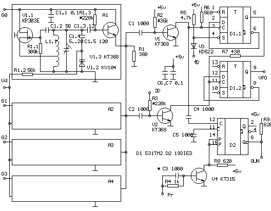

Блок ГУН состоит из 4-х идентичных генераторов А1 - А4 , выполненых по схеме индуктивной трехточки на полевых транзисторах . Для развязки применяются эмиттерные повторители , имеющие общую нагрузку R1 , выполняющие также роль коммутатора ГУНов . На м/с D2 193ИЕ3 выполнен предварительный делитель на 10/11 ДПКД . На V4 - формирователь сигнала управления делителем . На м/с D1 - 531ТМ2 и транзисторах V1 , V2 выполнен делитель выходного сигнала синтезатора на 2 или 4 . При делении на 4 на вход 2D подается логический ноль , запрещающий работу усилителя на V2 , а на вход 4D логическая единица , разрешающая работу D1.1 . Таким образом задействуются оба триггера и частота делится на 4 . В режиме деления на 2 триггер D1.1 заблокирован логическим нулем на входе 4D , сигнал ГУН проходит через усилитель на V2 работа которого разрешена высоким уровнем на входе 2D , на вход триггера D1.2 . Таким образом сигнал на выходе VFO синтезатора делится на 2 .

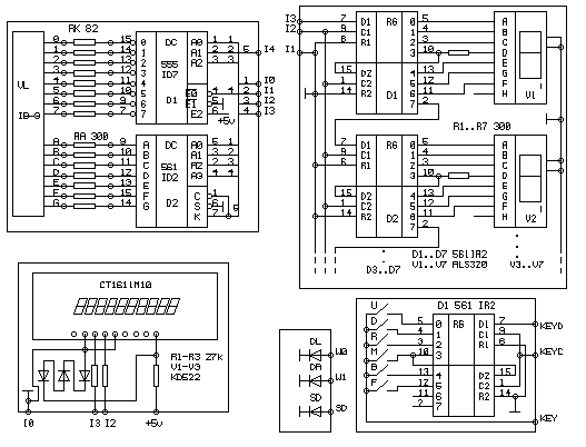

В данной схеме возможно применение 3-х различных схем индикации .
Первый вариант , занимающий все 5 линий управления I0-I4 , выполнен на 555ИД7 , 176ИД2 и индикаторе Орловского производства ИБ-9 . Это 9-ти разрядный индикатор , динамического типа , имеющий цоколевку идентичную АЛС318 и символы размером около 1см . В случае отсутствия ИБ-9 можно набрать 7 одиночных индикаторов , подходящих по проводимости . В данной схеме на сегменты подается плюс , на общие выводы - минус . Второй вариант - квазистатическая индикация на 561ИР2 и индикаторах АЛС320 . Для АЛС320 разведена небольшая по габаритам печатная плата .
В данном варианте задействованы для управления только линии I2,I3 . Линия I1 используется для подключения перемычки на корпус , информирующей программу о смене типа индикации . Третий вариант - широко распространенный 10-ти разрядный ЖК индикатор со встроенной схемой управления СТ1611М10 или аналогичный ему , применяемый в АОНах . Подключение выполняется также по двум линиям управления I2,I3 . Линия I0 используется для подключения перемычки , идентифицирующий этот тип индикации . С точки зрения помехозащищенности предпочтительнее 3-й вариант . Микромощные сигналы по цепям управления практически не создают помех . Блок клавиатуры выполнен на сдвиговом регистре 561ИР2 и 6-ти нормально разомкнутых кнопках . Валкодер представляет из себя ручку , с насаженным на ось оптическим диском с прорезями . Количество прорезей может быть от 40 до 200 . В качестве оптопары можно использовать раздельные пары светодиод/фотодиод либо применить спаренный фотодиод подобный применяемым в компьютерных мышках . Управление синтезатором производится при помощи команд , подаваемых с клавиатуры и валкодера . В режиме расстройки в синтезатор подается сигнал с тангенты трансивера для обеспечения разноса частот приема и передачи . Ниже описаны команды , использующиеся для работы :

Перед сборкой блока ГУН необходимо произвести расчет требуемого
количества ГУНов и диапазона их работы . Исходной информацией является частотное
распределение любительских диапазонов и значение промежуточной частоты
трансивера . Ниже приводится пример расчета для Промежуточной частоты 5.0 мГц
Частоты любительских диапазонов :
1.8
мГц - 1.75...2.0 мГц ;
3.5 мГц - 3.5...3.9 мГц
7
мГц - 7.0...7.2 мГц
; 10 мГц - 10.075...10.150 мГц
14
мГц - 14.0...14.35 мГц ;
18 мГц - 18.068...18.168 мГц
21
мГц - 21.0...21.35 мГц ;
24 мГц - 24.89...24.99
мГц
28 мГц - 28.0...29.0 мГц
; 29 мГц - 29.0...29.7
мГц
На диапазонах 1.8 - 10 мГц принята работа на нижней боковой полосе ,
на диапазонах 14 - 29 мГц на верхней . Это значит , что частота гетеродина в
первом случае будет определяться как Fгет=Fд+Fпч , во втором случае как
Fгет=Fд-Fпч . Таким образом частоты гетеродина :
1.8 мГц - 6.75...7.0
мГц ;
3.5 мГц - 8.5...8.9
мГц
7 мГц - 12.0...12.2
мГц ;
10 мГц - 15.075...15.150
мГц
14 мГц - 9.0...9.35
мГц ;
18 мГц -
13.068...13.168 мГц
21 мГц - 16.0...16.35 мГц ;
24 мГц -
19.89...19.99 мГц
28 мГц - 23.0...24.0
мГц ;
29 мГц
- 24.0...24.7 мГц
В данной схеме на выходе синтезатора применяется
деление частоты на 2 или на 4 . Это позволяет оптимально сгруппировать диапазоны
с максимально близкими частотами гетеродина для уменьшения количества ГУНов .
Ниже приведена результирующая таблица показывающая на каких частотах работают
ГУНы и применяемое деление на выходе для получения требуемого значения частот
ГУН
0
18
мГц - 26.0...26.4 мГц ; деление на
2
1.8 мГц - 26.8...28.0 мГц ; деление на
4
10
мГц - 30.0...30.4 мГц ; деление на 2
ГУН
1
21
мГц - 32.0...32.8 мГц ; деление на
2
3.5 мГц - 34.0...36.0 мГц ; деление на 4
ГУН
2
14 мГц -
36.0...37.6 мГц ; деление на
4
24
мГц - 39.6...40.0 мГц ; деление на 2
ГУН
3
28
мГц - 46.0...48.0 мГц ; деление на
2
29
мГц - 48.0...50.0 мГц ; деление на
2
7
мГц - 48.0...48.4 мГц ; деление на 4
Эта таблица
содержит полную информацию для программирования синтезатора по команде
[BAND],PWR_ON :
диапазон
деление номер ГУН
1.8

Настройка блока ГУН
выполняется следующим образом . При монтаже блока не устанавливаются элементы
С1.4 , С2.4 , С3.4 , С4.4 , L1.1 , L2.1 , L3.1 , L4.1 , R2 , R3 . При помощи
кнопок устанавливается диапазон , в работе которого задействован самый
высокочастотный ГУН и деление на 4 . Запаивается соответствующая катушка и
конденсатор , через который варикап подключается к контуру . Вместо R2
устанавливается переменный резистор номиналом 100кОм с подключенным
последовательно резистором 10 кОм . Регулировкой этого резистора нужно добиться
, чтобы ВЧ напряжение на коллекторе V1 имело размах 1.5-2в , причем нижний
уровень должен быть в районе 0.6-0.8 в . Это необходимо чтобы уверенно
срабатывал триггер D1.1 , о чем свидетельствует наличие поделенных на 2
импульсов на вых. 5 и 6 D1.1 без помех и искажений . После этого нужно убедиться
в наличии импульсов , поделенных на 10 на вых.6 D2 , а также импульсов ,
поделенных на 4 на вых.9 D1.2 . Если номиналы катушки и конденсатора выбраны
правильно , на входе Ud должно быть постоянное напряжение в диапазоне 1-7 в .
Если там присутствует переменное напряжение или постоянное с уровнем 0-0.5 в или
8 в , это говорит о том , что петля ФАПЧ находится вне полосы захвата . Если
напряжение близко к 0 это говорит о том , что частота контура слишком высока . В
этом случае нужно увеличить емкость конденсатора , включенного последовательно с
варикапом . Емкость подстроечного конденсатора должна быть установлена в
положение 50% от максимальной . Если напряжение находится в районе 8 в , нужно
уменьшить количество витков катушки или емкость конденсатора . После того , как
синхронизация будет достигнута , о чем свидетельствует напряжение на входе Ud в
диапазоне 1-7в , подстроечным конденсатором нужно поднять напряжение до 7-7.5 в
. При этом рабочая частота синтезатора должна соответствовать максимальной
частоте выбранного диапазона . Емкость конденсатора , включенного
последовательно с варикапом , определяет диапазон перестройки ГУН , поэтому
нужно убедиться , что при перестройке частоты в пределах диапазона , напряжение
на входе Ud не выходит за пределы 1-7 в . Следует помнить , что один ГУН
используется на нескольких диапазонах , поэтому нужно провести проверку на всех
диапазонах использующих этот ГУН и , в случае необходимости , провести коррекцию
емкости и индуктивности . Это делается установкой крайних частот для этого ГУНа
. Возможно при этом придется переключать диапазоны . Устанавливая диапазон
регулировки напряжения на входе Ud , нужно помнить о том , что сужение этого
диапазона ухудшает динамические характеристики синтезатора , а чрезмерное
приближение к границам 0.5-7.5 в может вызвать срыв синхронизации при изменении
окружающей температуры . Оптимальным можно считать , когда при перестройке
частоты ГУНа напряжение будет находиться в пределах 1-7 в . Далее проводится
регулировка R3 по аналогии с R2 . При этом устанавливается диапазон , на котором
используется деление на 2 , что вызывает появление напряжения на входе 2D и
блокирование D1.1 логическим нулем на входе 4D . По аналогии с вышеописанным
проводится регулировка оставшихся ГУНов . В процессе регулировки нужно
контролировать надежную работу усилителей на V1 и V2 . Номиналы R3 и R2 должны
обеспечивать уверенное переключение триггеров D1 на всех диапазонах .
Конденсатор С3 подбирается в случае несовпадения реальной частоты синтезатора и
установленной , в пределах 50-250 Гц , даже при точно настроенном кварцевом
генераторе в блоке управления . Емкость С3 подбирается исходя из равенства
длительности импульсов на входе Pr и на коллекторе V4 . Импульсы на входе Pr
появляются при установке частоты , меняющей младшие разряды . Перестраивая
частоту в небольших пределах нужно добиться появления импульсов , удобных с
точки зрения наблюдения , после чего произвести сравнение длительности импульсов
на входе Pr и на коллекторе V4 . В случае отличия длительности , нужно подобрать
номинал С3 .
Настройка блока управления заключается в проверке правильности
монтажа и установке частоты кварцевого генератора . Контроль частоты
производится на выв.5 D3 . Частота должна быть равна 6 000 000 Гц .
Синтезатор выполнен на односторонних печатных платах 75х75 мм .
Оба блока должны быть заключены в экранирующие коробки . Межблочные соединения выполняются экранированным проводом . Особое внимание нужно уделить цепям индикации и клавиатуры . Они должны быть минимальной длины . Цепи В1..В10 можно заблокировать конденсаторами 0.01 мкФ . Размещать синтезатор нужно в отдельном отсеке трансивера , максимально удаленном от входных цепей приемника и цепей ПЧ . Питание синтезатора желательно выполнять от отдельного стабилизированного источника питания . Выполнение этих требований позволит не беспокоиться об ухудшении параметров приемника . Синтезатор выполнен на микромощном процессоре , поэтому даже полное отсутствие экранировки и расположение синтезатора вблизи приемника не вызывает особых проблем с помехами .
