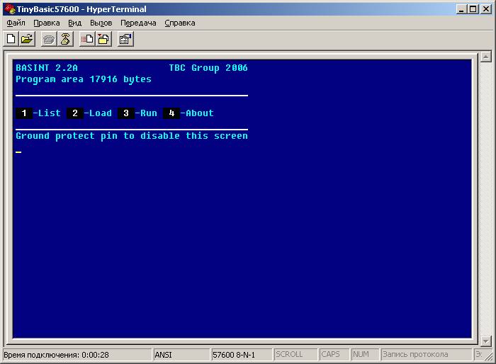

Так выглядит начальная заставка на экране гипертерминала.

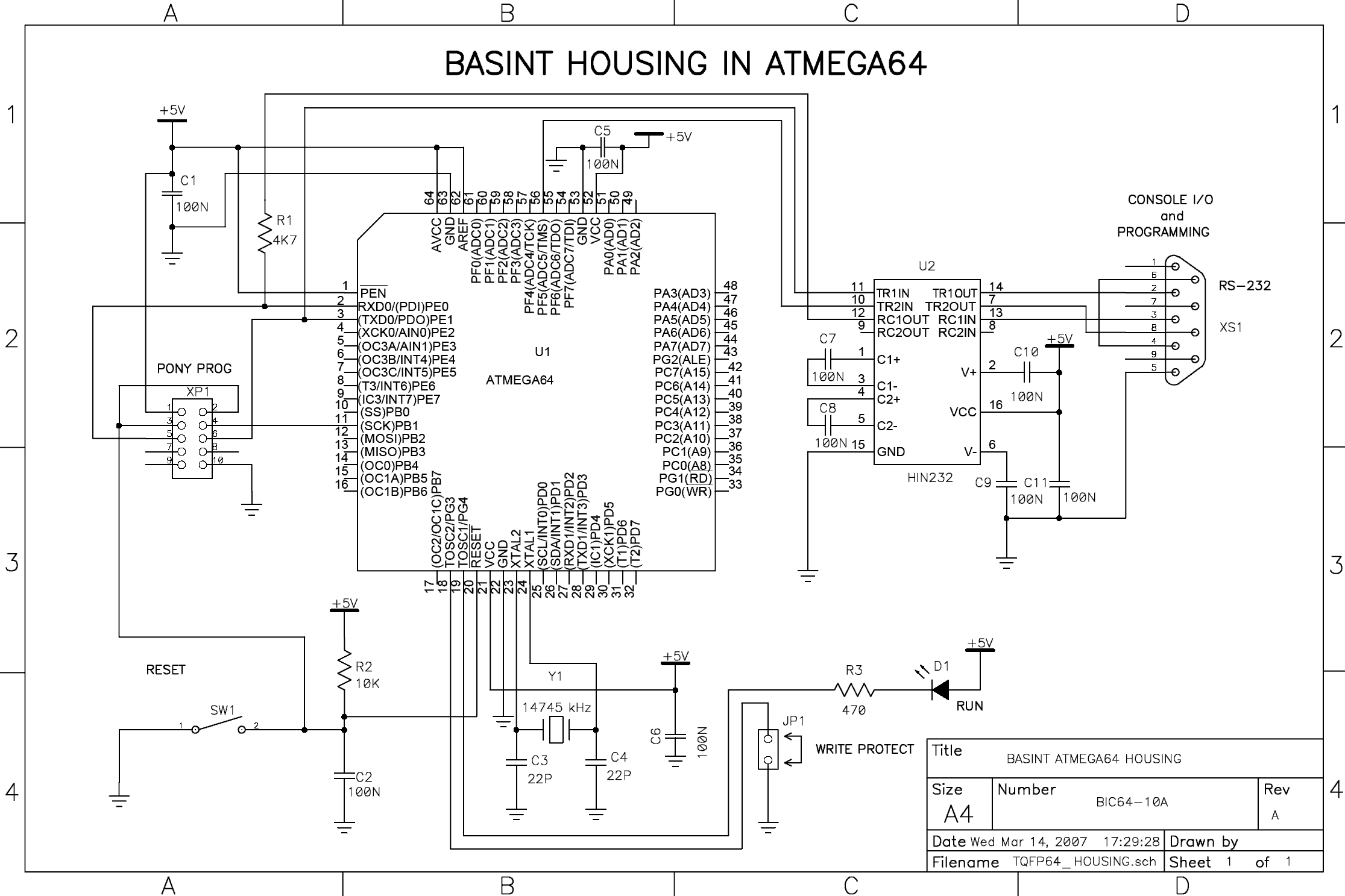

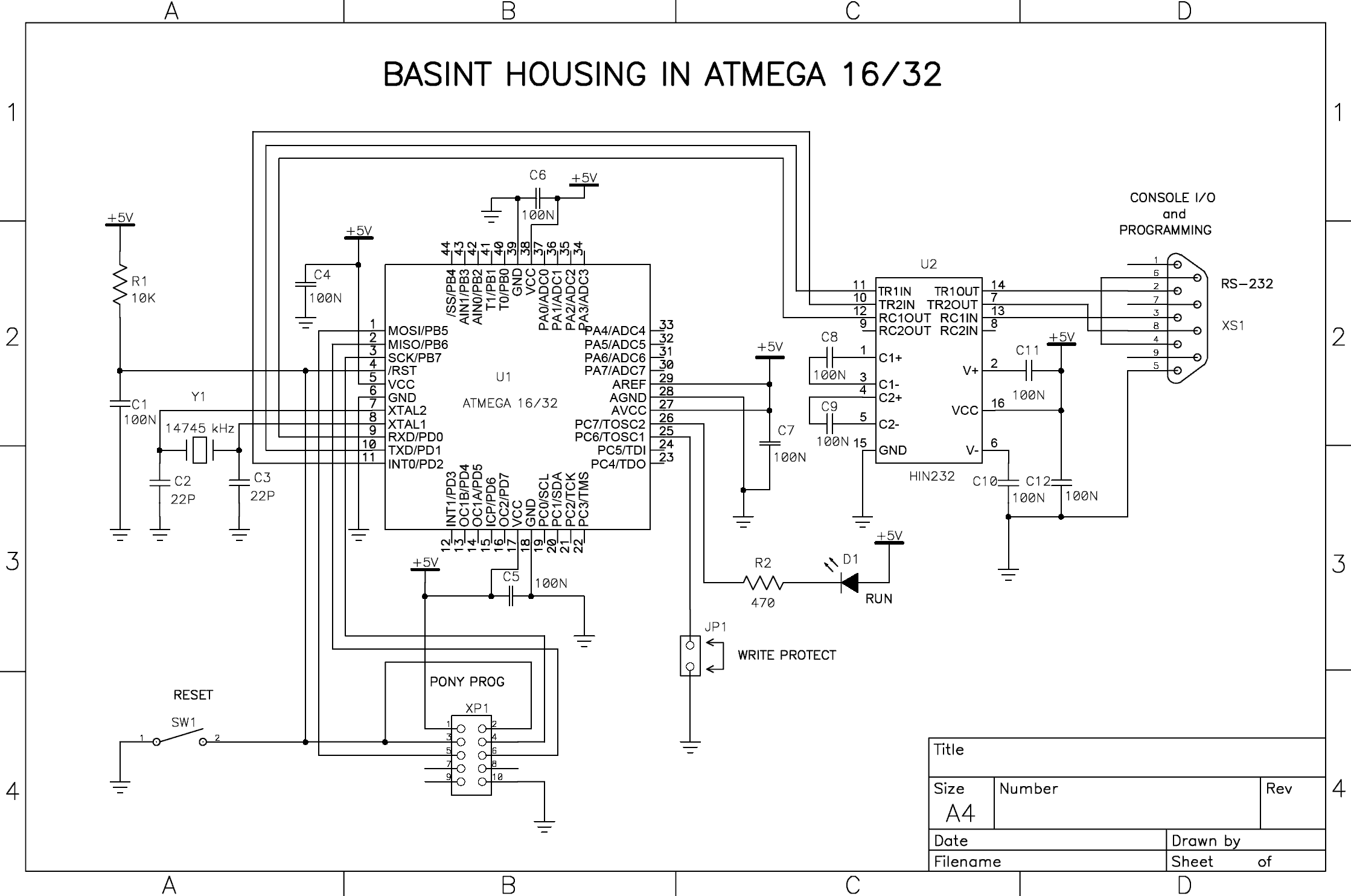

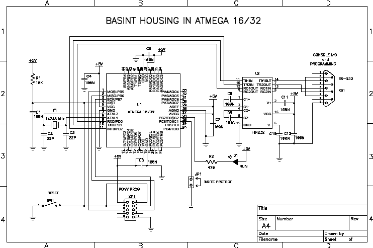

Ниже показаны среды "обитания" BASINT для трёх типов AVR микроконтроллеров
