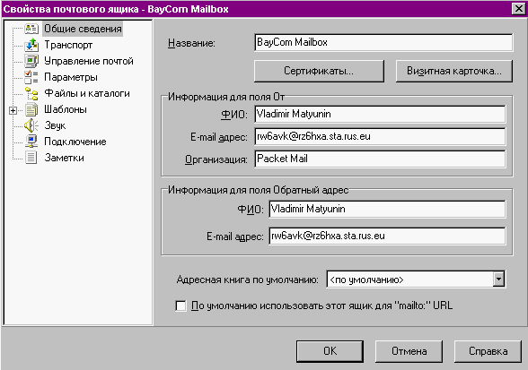

Для начала идем на страничку baybox.narod.ru и внимательно читаем правила работы в радиолюбительской пакетной AX.25 сети. Чтобы получить собственную учетную запись - пишем письмо SysOp-у с просьбой о создании для Вас учетной записи на BayCom-Mailbox. После получения данных, Вы можете настраивать своего почтовика, т.е. программу TheBat (я думаю, версии не критичны). Создаем новый почтовый ящик и определяем его параметры, можно это сделать и позже в свойствах "Общие сведения": |
| В поле "E-mail адрес" в табличке "Информация для поля От" сразу указываем свой пакетный (АХ25) адрес, конечно же при использовании этого BayCom-Mailbox адрес будет: ваш_позывной@rz6hxa.sta.rus.eu (например: rw6avk@rz6hxa.sta.rus.eu). В поле "E-mail адрес" в табличке "Информация для поля Обратный адрес" пишем такой же адрес. Заполняем оставшиеся поля какие нужно и как нужно. Далее переходим на вкладку "Транспорт" : |

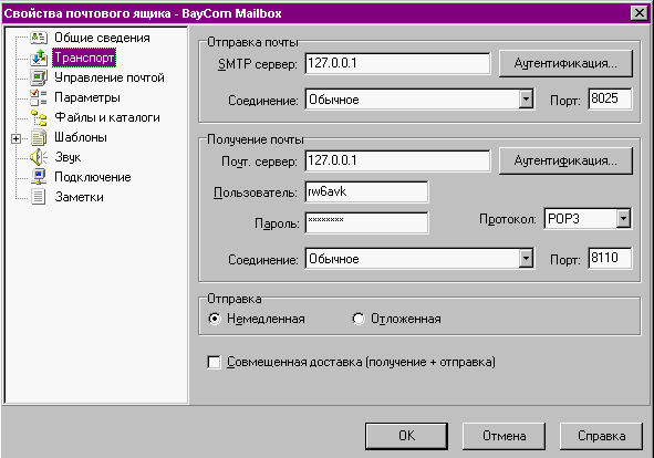

| В полях "SMTP сервер" и "Почт. сервер" у меня стоит адрес localhost (127.0.0.1), так как я использую программу HTTPort 3.SNF для туннелирования протоколов по одному разрешенному, ну к примеру если компьютер стоит в локальной сети и разрешен доступ в Интернет только по HTTP протоколу (порт 80). Если у Вас DialUp, то просто вводите IP адрес, где расположен BayCom-Mailbox rz6hxa@rz6hxa.sta.rus.eu : 193.124.120.49 !!! Номера портов на BayCom-Mailbox такие же как у меня указаны. Поля "Пользователь" и "Пароль" те значения, которые для Вас определил SysOp. Следующая закладка "Управление почтой", что мы там устанавливаем : |

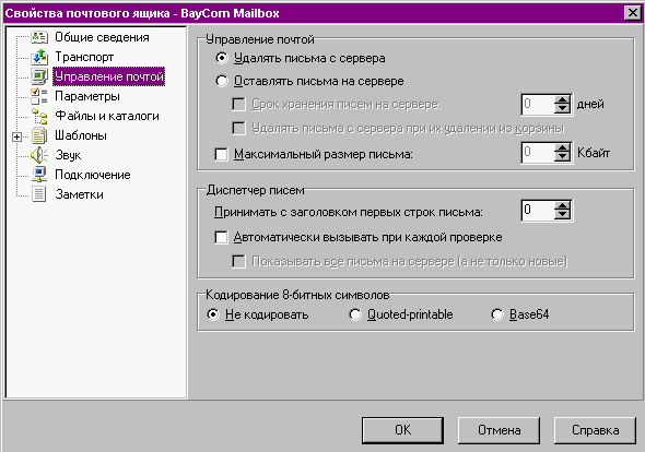

| Параметр "Удалять письма с сервера" - ну тут сами думайте, если Вы
читаете персоналку не только TheBat-ом, а еще какой-то терминальной
программой, тогда поставьте галочку "Оставлять письма на сервере" и письма
будут удаляться Вашей терминальной программой, если же нет таковой - то

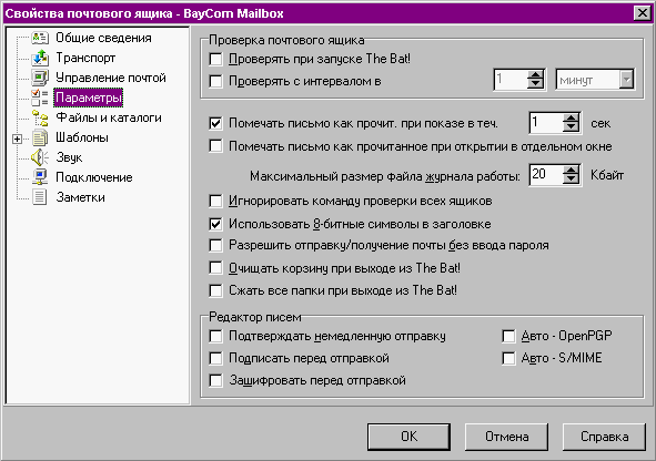

удаляйте TheBat-ом , все это работает правильно. "Кодирование 8-битных символов" ставить : "Не кодировать". Далее - "Параметры". Ставим галочку "Использовать 8-битные символы в заголовке", что бы были русские буквы в заголовке письма. Все остальное по Вашему желанию, кроме полей "Авто - OpenPGP" и "Авто - S/MIME". |

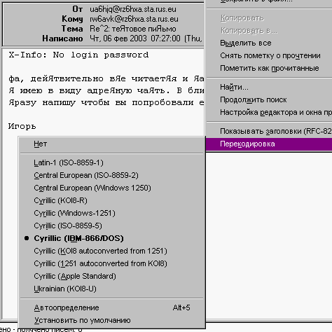

| И последнее, наверное самое главное: Кода письмо написано и подготовлено к отсылке или когда получено, правой кнопочкой мыши щелкнуть на теле письма и установить кодировку Cyrillic (IBM-866/DOS). Сделать эту кодировку по умолчанию для этого почтового ящика. |
