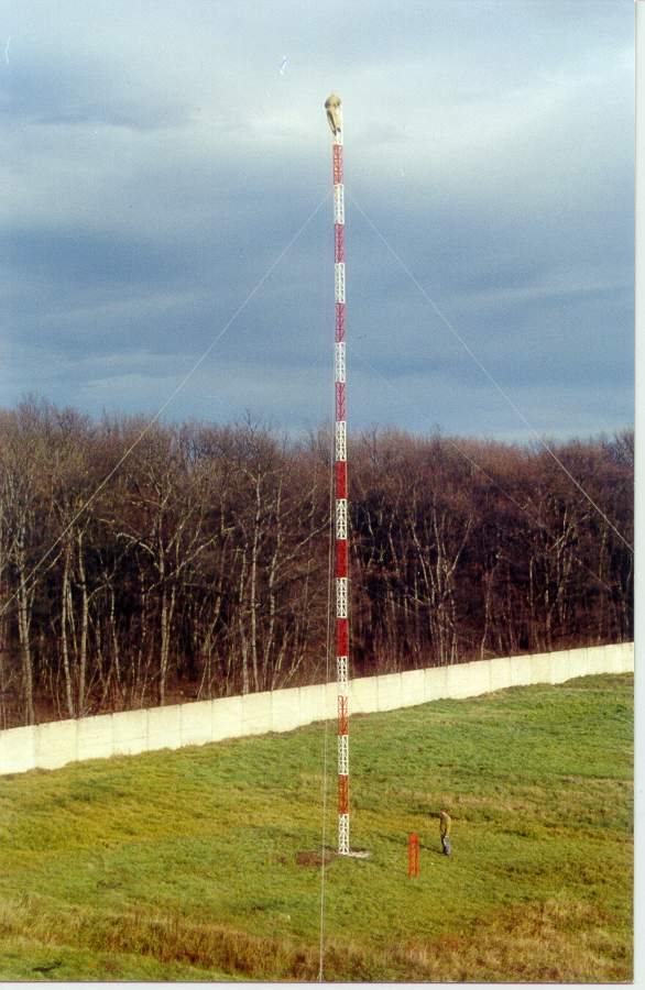

Мачта металлическая фермного типа по виду схожа с общеизвестной промышленной мачтой УНЖА. В отличие от УНЖА мачта КЗК-2 имеет уменьшенные размеры, значительно облегчена и устанавливается без дорогостоящего подъемника.
Предназначена для установки вращающихся или стационарных антенн.
Высота мачты от 1,5 до 30 метров с шагом 1,5м
(высота секции). Полезная нагрузка на мачту при высоте подъема в 21 метр - не более 350 кг, при высоте 30м - не более 200 кг. Общий вес мачты при высоте подъема 21 метр (14 секций) с учетом веса оттяжек и талрепов - не более 350 кг.
В зависимости от высоты мачты для ее установки требуется площадка: Возможна установка и на меньшие площадки, но тогда будут более жесткие требования к оттяжечным кольям. Их нужно бетонировать на глубину не менее 1 метра. |

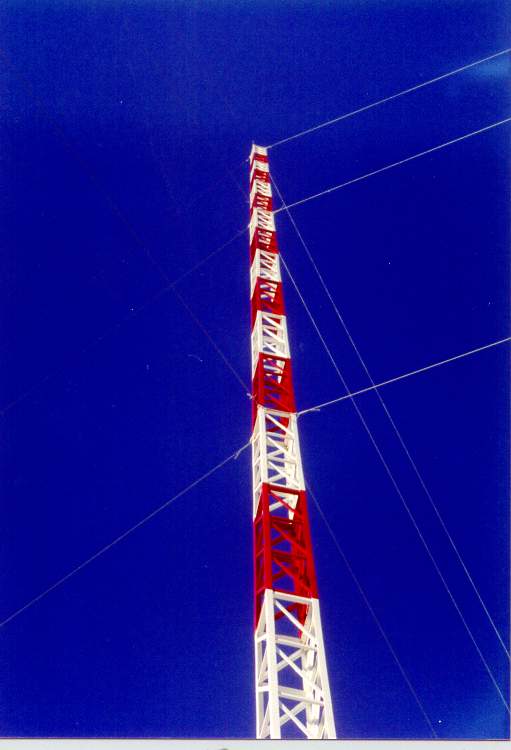

Секция
Оттяжки

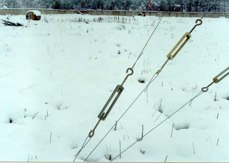

Оттяжки из троса диаметром 4мм или 6 мм. Количество и длина оттяжек, а также толщина троса зависит от высоты подъема мачты. При высоте 21 метр достаточно 2-х ярусов оттяжек. Оттяжки крепятся к вбитым под углом в землю на глубину 150см уголкам 40х40мм. Если грунт слишком рыхлый, вбитые в землю уголки желательно дополнительно забетонировать на глубину не менее 40см.
| Кроме основных оттяжек при установке мачты используются временные оттяжки из альпинистской веревки толщиной 10мм. После монтажа мачты они снимаются. Талрепы Натяжение оттяжек регулируется на каждой оттяжке одним талрепом. Используются талрепы длиной (максимальн./минимальн.) 600/400мм. |

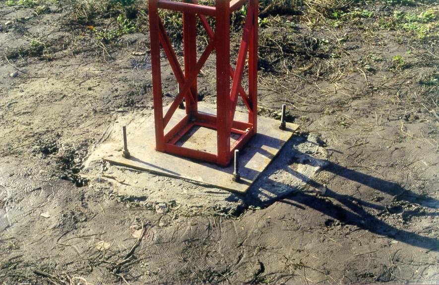

Анкерные болты
Анкерные болты для основания мачты изготовлены из круглой арматуры диаметром 14мм и длиной 600мм и с резьбой М12 на длине 100 мм. Все 4 болта с помощью кусков арматуры свариваются между собой в каркас.
| Основание Для установки антенны на земле необходим бетонный фундамент размерами не менее 60х60см и глубиной 60см. Анкерные болты, сваренные в каркас, бетонируются в фундаменте. При установке на крыше здания необходим расчет на прочность перекрытий, а также креплений для оттяжек. Плита основания На фундамент устанавливается железная плита 50х50см толщиной 8мм. К ней уже приварены болты М10, к которым прикручивается первая секция мачты. |

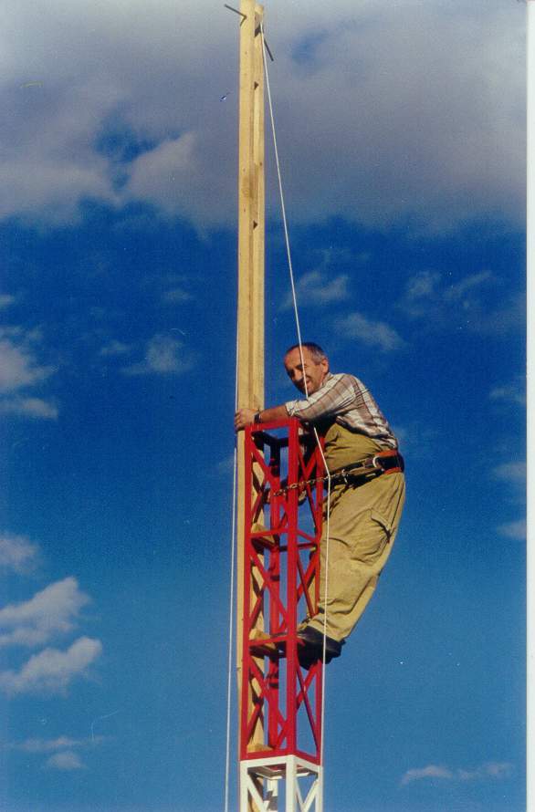

Подъемник
Установка мачты осуществляется деревянным подъемником который представляет собой два бруса 40х40мм длиной 3,5м сбитых между собой с прокладками из того же бруса в нескольких местах. На одном конце брусьев закреплен пластмассовый ролик,
А на другом конце прибиты ступеньки с шагом, равным шагу ступенек в металлических секциях. В каждую ступеньку вбиты гвозди, выступающие из нее на 10мм для захвата за уголок при установке подъемника в тело мачты.

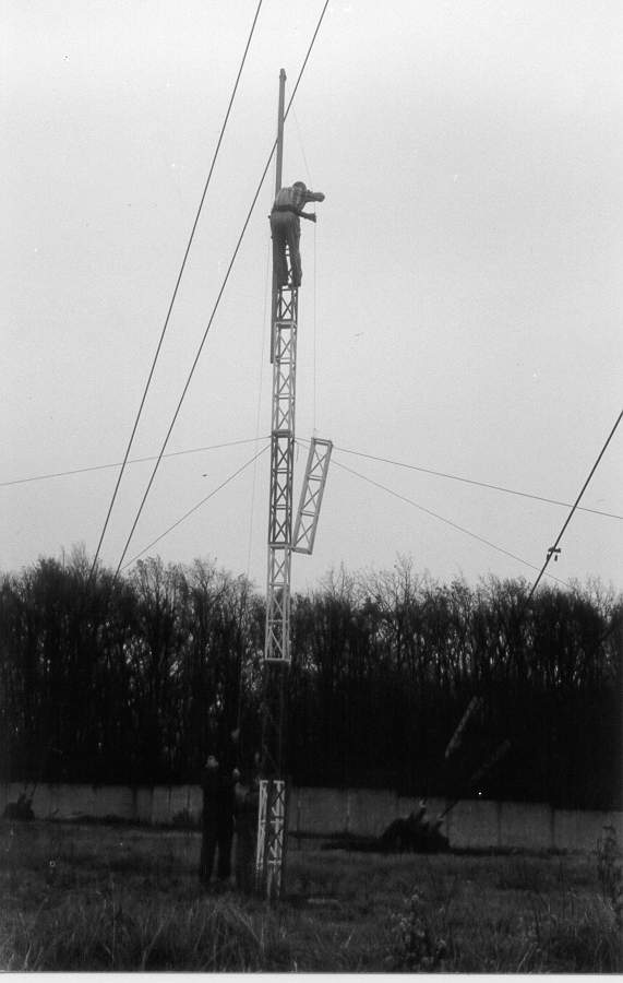

Установка
Для установки мачты требуется 2-3 человека. Один из них должен иметь допуск к работе на высоте. Установка мачты осуществляется следующим образом.
Первая секция устанавливается на плите основания и прикручивается к болтам, которые заранее приварены к плите. Вторая секция ставится на первую непосредственно с земли.
Потом к телу мачты прикрепляется деревянный подъемник с роликом наверху, через который пропущена веревка. К одному концу веревки привязывается следующая секция, а второй конец с земли тянут 1-2 человека. При этом на самой мачте на верхней секции находится монтажник с монтажным поясом, который регулирует подъем и осуществляет установку секции.
После установки секции и ее закрепления, он перебирается на только что установленную секцию и вручную передвигает деревянный подъемник на одну секцию выше (вес деревянного подъемника не более 10 кг). Потом операция повторяется.
Через каждые 3 секции устанавливаются временные веревочные оттяжки. Через каждые 6 секций устанавливаются постоянные тросовые оттяжки с талрепами. После их установки временные оттяжки снимаются.
