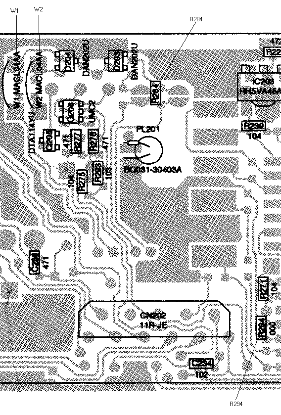

Аналогичным образом можно поступить и с Alinco DR-130/430. Для начала выключите питание, и нажав кнопку ТОТ, включите его, если станция не перешла в частотный режим, то либо нет перемычки R294 (см.ниже), либо станция зашита программатором.
ПРЕДУПРЕЖДЕНИЕ! Восстановление режима VFO в этом случае приведет к полному сбросу всех установок.
На обратной стороне передней панели стоят два разъема - один из них 4-х контактный. Расположение контактов следующее - 1-й ( номера приведены условно) -земля, 2-й - +5V, 3-й - SDA, 4-й- SCL. Нужно замкнуть между собой 3-й и 4-й контакты и включить питание, станция ресетнется. Если этого не происходит, то нужно восстановить перемычку R294, она расположена на передней панели, одним концом идет на землю, а вторым на вывод 32 процессора и сопротивление R271. Найти ее можно так - если плату держать дисплеем от себя, а микрофонный разъем расположить в левом нижнем углу, то между двумя разъемами будет расположен кварц. Между левым разъемом и кварцем по вертикали стоит резистор - R271 - 104 ( 100 кОм), рядом с ним контактная площадка квадратной формы, замкнуть ее на землю.
Перевод станции DR-130T в диапазон 144-146 МГц делается так:
R284 W1 W2
DR-130T - 1 -
DR-130E 1 1 1
На приложенном рисунке все видно:
При желании увеличить число каналов памяти у DR-130 до 100 можно заменить микросхему 24С02 на 24LC16B. Если добавить 24C08, будут те же сто каналов, а место для дополнительной микросхемы уже есть на печатной плате, нужно только впаять два резистора по 1кОм. Меньшее количество каналов будет при добавлении 24С01(30 каналов) или 24С04(60каналов) и т.д. Обычное в таких случаях предупреждение, о том, что автор этих строк не несет ответственности за возможное повреждение радиостанций при их модернизации.
