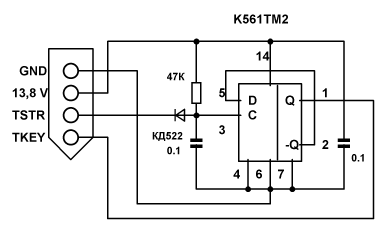

На сайтах посвященных любительской тематике уже были публикации о симуляторах тюнера для трансиверов серии ICOM-706. Вниманию радиолюбителей предлагается еще один простой вариант подобного устройства. Оно отличается отсутствием временного ограничения на режим передачи на предлагаемых в предыдущих конструкциях. На мой взгляд для использования с ручным тюнером это гораздо удобнее. Вряд ли Ваша настройка совпадет по времени с установленным временем ограничения включения. А это значит что Вы либо должны будете принудительно выключить симулятор, либо снова перезапустить его (что для некоторых конструкций целая проблема). В любом случае таймер оказывается бесполезен.
Предлагаемая схема очень проста, детали монтируются прямо на разъеме и заливаются герметиком. Получается что-то вроде заглушки. При первом нажатии загорается светодиод на кнопке Tuner, при втором нажатии трансивер переходит в режим передачи, светодиод на кнопке мигает. При третьем нажатии трансивер переходит в режим приема. При необходимости процедуру можно повторить без всякой задержки. Симулятор опробован с трансивером ICOM-706 (без дополнительных букв).

12.01.2005 09:39 Запитал устройство через КРЕН 5. Результат положительный. Индика... -- ua3ind 17.12.2004 20:23 Еще раз подчеркиваю, это сделано и опробовано для ICOM IC-706!!! ... -- UN7RX 14.12.2004 12:37 Попробуй выкинуть конденсатор и диод на входе, а TKEY взять с инв... -- Vladimir 14.12.2004 12:36 Попробуй выкинуть конденсатор и диод на входе, а TKEY взять с инв... -- Vladimir 13.12.2004 22:58 Попробовал установить сие изделие на 718. В принципе работает с д... -- ua3ind 08.12.2004 21:07 для UA3ZO. У моего товарища (UN7RT) тоже MKII, так он включается ... -- UN7RX 06.12.2004 20:26 Насчет 718 не знаю. А что касается повторного включения, я не зна... -- UN7RX 06.12.2004 15:50 А это на ic-718 работать будет?... -- rw4hpj 06.12.2004 09:17 Я сомневаюсь ,что можно повторно влкючить без задержки,у меня это... -- Саша |
