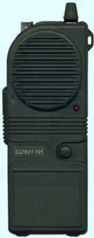

В апреле 2001 началось серийное производство малогабаритной и исключительно лёгкой CB радиостанции "Беркут-101" (на фото внизу ). Питание рации осуществляется от 1 батареи с габаритами, как у "Кроны", но отечественные "кроны" и "корунды" использовать не рекомендуется, т.к. они не смогут обеспечить необходимый разрядный ток. При использовании хорошей щелочной батареи ( "Energizer", "GP", "Duracell") либо (что рекомендуется) аккумулятора GP15F8K выходная мощность достигает 2 Вт.
Это младшая модель в семействе "Беркутов", в отличие от других радиостанций в приёмнике "101" только 1 преобразование частоты. Поэтому в условиях сильных электромагнитных помех дальность этой рации будет существенно ниже, чем у других "Беркутов". Это идеальная радиостанция для рыбалки, охоты, туризма - когда каждый лишний грамм веса имеет значение.
эффективный пороговый шумоподавитель, срабатывающий от сигнала в 0,05-0,07 мкВ
высокая чувствительность приёмника
исключительно высокая экономичность: уникально высокий КПД передатчика (80% при работе со штатной гибкой антенной), экономичный приём.
уникально малые габариты и вес
высокая надёжность: радиостанция работает в любых погодных и температурных условиях

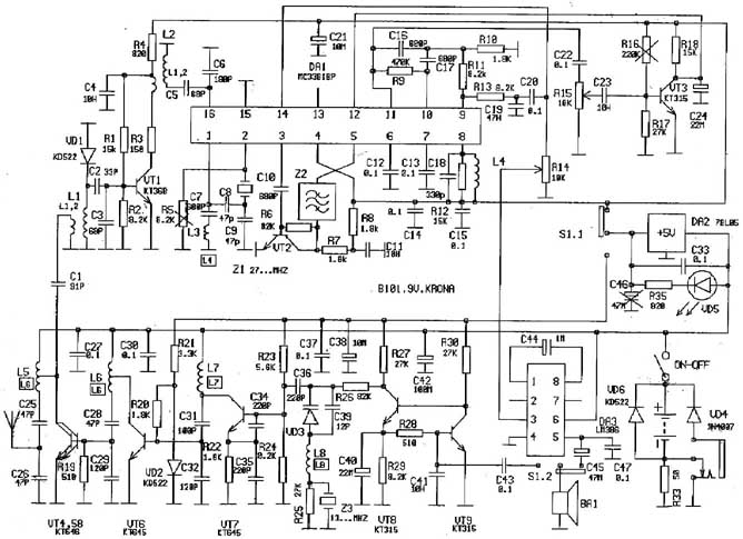

Схема принципиальная электрическая радиостанции "Беркут-101"

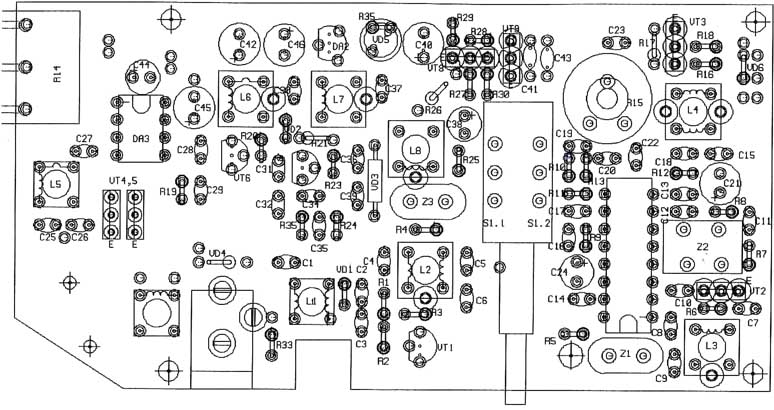

Расположение элементов на печатной плате:
