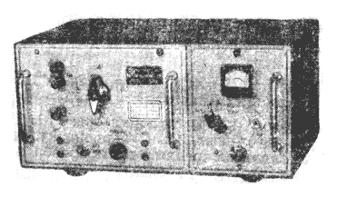

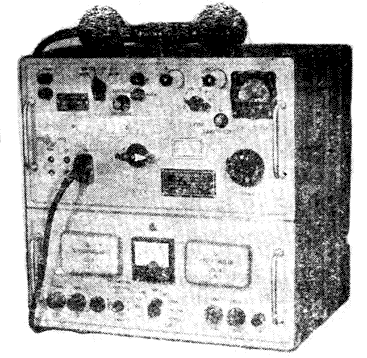

Приемо-передающая радиостанция типа 28РТ-50-2-ОМ “Полоса-2” служит для проведения симплексной или дуплексной телефонной и телеграфной связи и ретрансляции сигналов проводной связи на четырех фиксированных частотах в диапазоне 300—600 кГц и 1000—8000 кГц.
Диапазон рабочих частот радиостанции 28РТ-50-2-ОМ разделен на поддиапазоны следующим образом:
Радиостанция предназначена для однополосной работы на верхней боковой полосе частот без пилот-сигнала.
В передатчике предусмотрена возможность излучения несущей частоты 100%-ной мощностью в режиме настройки (“НАСТР”).
Радиостанция может быть использована для организации связи в стационарных условиях на внутриобластных и внутрирайонных линиях связи, в сельском хозяйстве, на строительстве, при геолого-поисковых работах и в других отраслях народного хозяйства.
Радиостанция питается от сети переменного тока частотой 50 гц напряжением 127/220 вольт или от аккумуляторной батареи напряжением 24 вольта.
Радиостанция рассчитана на работу при колебаниях питающих напряжений в пределах ±10% от номинала при температуре окружающей среды от 0 до +40°С.
