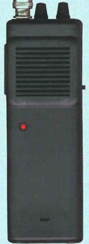

Си-Би радиостанция "Беркут-603М"
Радиостанция сочетает в себе все достоинства раций семейства "Беркут" :
эффективный пороговый шумоподавитель, срабатывающий от сигнала в 0,05-0,07 мкВ
высокая чувствительность и избирательности приёмника
исключительно высокая экономичность: уникально высокий КПД передатчика (80% при работе со штатной гибкой антенной) и режим сверхэкономичного приёма.
уникально малые габариты и вес
высокая надёжность: радиостанция работает в любых погодных и температурных условиях
В этой модели более 80% комплектации – импортная, ведущих мировых производителей электронных компонентов (Motorola, Samsung, Murata и т.д.).
Печатная плата изготовлена по современной технологии с металлизацией отверстий и применением защитной маски, что позволяет увеличить надёжность работы радиостанции в экстремальных условиях (удары, тряска, жара, мороз, дождь…).
Оригинальные схемные решения российских разработчиков в сочетании с лучшей мировой элементной базой и современными технологиями позволили достичь великолепных параметров и высокой надёжности при более чем доступной цене.
