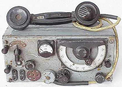

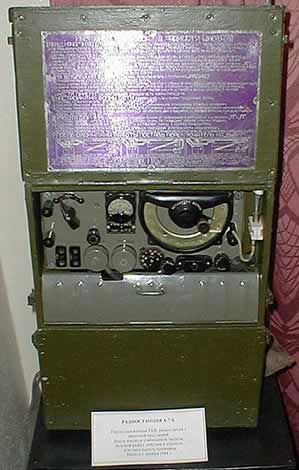

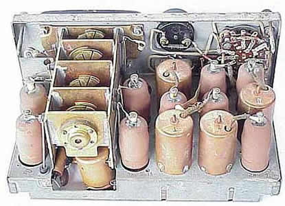

| Внешний вид радиостанции "А-7А" | Вид радиостанции "А-7А" со снятым кожухом |

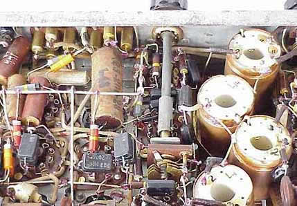

| Вид на монтаж радиостанции "А-7А" снизу |
