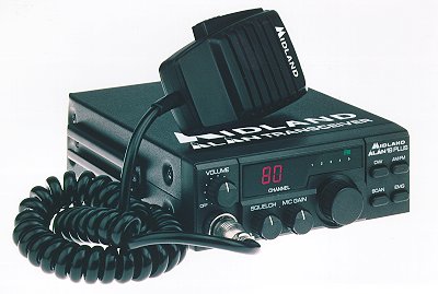

Внешний вид радиостанции "Alan-18 PLUS"
Мобильный трансивер "Alan-18 PLUS" небольшого размера, разработанный на основе высоких
технологий создания больших трансиверов. Удобные органы управления позволяют установить оптимальное
качество приема. Высокое качество передачи звука обеспечивается новым конденсаторным микрофоном с
кнопками выбора каналов Up/Down. Переключение режимов АМ/ЧМ. Выбор каналов и переключение на
канал экстренной связи осуществляется клавишами на передней панели.
