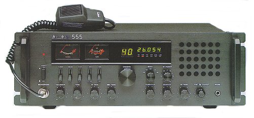

Радиостанция "Alan-555"
Alan-555 - базовая радиостанция гражданского диапазона.
| ДИАПАЗОН: | 26.615 - 28.315 МГц (271 канал) |
| МОДУЛЯЦИЯ: | AM/FM/USB/LSB/CW |
| ИМПЕДАНС АНТЕННЫ: | 50 Ом |
| ПРИЕМНИК: | ЧУВСТВИТЕЛЬНОСТЬ | 1.0 мкВ (при отношении сигнал-шум 10 дБ) |
| ИЗБИРАТЕЛЬНОСТЬ | 50 дБ |
| ВЫХОДНАЯ МОЩНОСТЬ | 3 Вт |
| ВЫХОДНАЯ МОЩНОСТЬ ПЕРЕДАТЧИКА: | 10 Вт (AM/FM); 21 Вт (SSB) |
| ЭНЕРГЕТИКА: | напряжение питания ~220 В 50 Hz; потребляемая мощность 90 Вт |
| ОСОБЕННОСТИ: |
РОДЖЕР-сигнал;
эхо;
встроенный стабилизированный блок питания;
измеритель выходной мощности;
регулятор уровня выходной мощности; шумоподавитель;
регулировка чувствительности микрофона
| ГАБАРИТЫ И МАССА: | 230 х 530 х 410 мм; 11.5 Кг |
Alan-555 - производилась в Южной Корее и продавалась в России с мая 1995 года. Alan-555 - базовая станция для связи с удаленными корреспондентами.
Работая на больших расстояниях, обычно не хватает стандартной AM и FM модуляции. Выход из этого положения - в переходе на SSB модуляцию, что позволяет увеличить выходную мощность и повысить разборчивость передаваемой информации. А при совсем тяжелой помеховой обстановке можно перейти на старый, но проверенный и надежный телеграфный ключ. Все это возможно в этой радиостанции, плюс к этому реализованная в радиостанции плавная регулировка выходной мощности упрощает процесс согласования с внешними усилителями.
Дальняя радиосвязь - очень увлекательное занятие, которым занимаются влюбленные в свое хобби люди. Просиживать за радиостанцией сутками (особенно во время DX-ингов) для них норма. В связи с этим можно отметить большой запас надежности 555-ой модели, предназначенной для круглосуточной работы.
Дизайн в стиле Hi-End является не существенным, но приятным дополнением.
