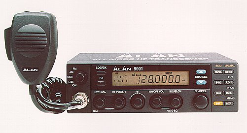

Внешний вид радиостанции "Alan-9001"
"Alan-9001" - многоканальная радиостанция гражданского диапазона для мобильного и базового использования.
Особенности:
многофункциональный дисплей с подсветкой;
шестиконтактный микрофонный разъем;
разъем для подключения внешнего громкоговорителя;
разъем для подключения внешнего прибора для измерения уровня сигнала;
включение аварийного 9-го канала;
быстрый выбор канала;
сканирование.
| Диапазон частот: | 28.000-29.700 MHz | |
| Количество каналов: | 170 | |
| Виды модуляций: | АМ/FМ/SSB/CW | |
| ПРИЕМНИК: | Тип | супергетеродин с двойным преобразованием частоты |
| Промежуточные частоты | 1ПЧ=10.695 MHz, 2ПЧ=455 KHz | |
| Чувствительность | 1.0 мкВ (в режиме AM при 10 dB с/ш); 1.0 мкВ (в режиме FM при 20 dB с/ш); 0.3 мкВ (в режиме SSB/CW при 10 dB с/ш) |
| Мощность звуковая выходная | 5 Вт (при уровне нелинейных искажения 8% при нагрузке 8 Ом) | |
| ПЕРЕДАТЧИК: | Мощность выходная | 10 Вт (AM/FM); 25 Вт (SSB/CW) |
| Глубина модуляции АМ | 85-95 % | |
| Девиация частоты (ЧМ) | 2.0 KHz | |
| Стабильность частоты | 0.001 % | |
| Сопротивление выходное | 50 Ом (несимметричный выход) | |
| ЭНЕРГЕТИКА: | Напряжение питания | 13.8 В ±15 % |
| Ток потребления | приемник - 0.43 А (режим дежурного приема); передатчик - 3.3 А (max. модуляция) | |
| Габариты и масса: | 200 х 265 х 60 мм; 0.86 кГ | |
