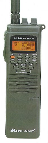

Alan-95+ - одна из самых популярных компактных
портативных CB - радиостанций гражданского диапазона (27 MHz).
Объясняется это тем, что создатели оснастили ее многочисленными сервисными функциями.
Среди них такие очень удобные, как быстрый выбор канала, переключение амплитудной
и частотной модуляции (AM/FM) или блокировка клавиатуры.
Очень удобен также и ЖК-дисплей с подсветкой, отображающий номер канала.
ОСОБЕННОСТИ:
- включение аварийного 9-го канала (EMG);
- сканирование (SCAN);
- выбор выходной мощности 1/4 Вт (LO/HI);
- экономичный режим работы;
- быстрый выбор канала;
- блокировка клавиатуры;
- разъем для подключения внешнего динамика и микрофона;
- ЖК-дисплей с подсветкой.
