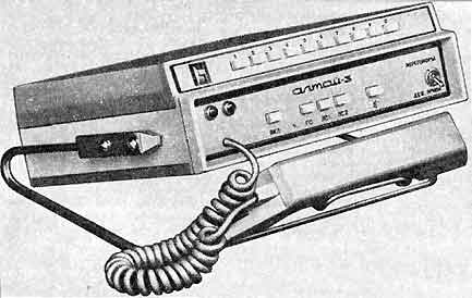

Радиоcтанция Алтай-3
Мобильная радиостанция Алтай-3 входит в комплекс УКВ радиостанций, предназначенных для организации двусторонней радиотелефонной связи в диспетчерских системах и радиотелефонных сетях общего пользования. Радиосвязь обеспечивается как между подвижным абонентом и любым абонентом телефонной сети. Унифицированный приемоперадатчик является основой радиостанции. В стационарных условиях приемоперадатчик встраивается в пульт управления, который обеспечивает питание от сети и имеет выход на АТС. Для увеличения выходной мощности передатчика используется дополнительный усилитель мощности. Год выпуска: 1974-1975.
| ОСНОВНЫЕ ТЕХНИЧЕСКИЕ ХАРАКТЕРИСТИКИ | |||
| Диапазон | 300 - 344 MHz | ||
| Нестабильность частоты | 2 х 10-5 | ||
| Выходная мощность передатчика | 10 вт | ||
| Чувствительность приемника | 0.5 мкв | ||
