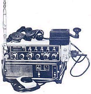

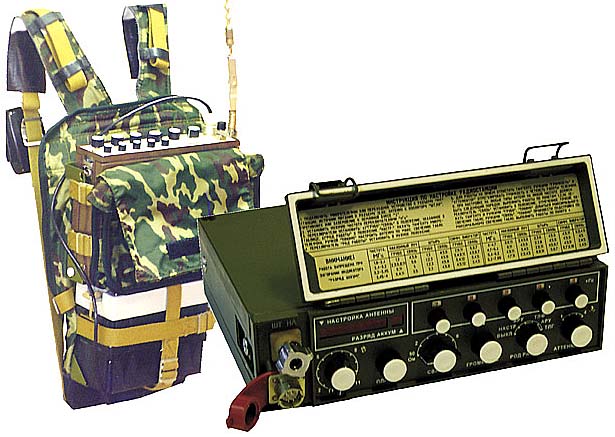

Ангара-1 - многоканальная коротковолновая радиостанция предназначена для беспоисковой, бесподстроечной радиосвязи во всех мыслимых
климатических условиях: от изнуряющих тропиков до пронизывающего холода полярных районов. Большое цветное фото радиостанции Ангара-1. Изготовитель: Егоршинский радиозавод, г.Артемовский, Свердловской обл.

Герметичная конструкция радиостанции обеспечивает ее защиту от проникновения внутрь нее воды и пыли. Радиостанция выдерживает без повреждений довольно бесцеремонное обращение: она сохраняет работоспособность после механических ударов с ускорением до 10 G, после падения с высоты до 0.75 м, после воздействия вибрации в диапазоне от 10 до 70 Hz с ускорением до 4 G. Радиостанция работоспособна в условиях дождя с открытой передней панелью и после погружения с закрытой крышкой в воду на глубину 0.5 м в течение 1 часа.
Носимая и универсальная радиостанции могут длительно работать в режиме отношения времени дежурный прием (прием) передача 8:1:1 при непрерывной работе передатчика не более 15 минут. Придаваемого комплекта питания при работе в таком режиме хватает на 24 часа непрерывной работы. Стационарная и универсальная радиостанции могут длительно работать от сети переменного тока в режиме отношения времени прием/передача 3:1 при непрерывной работе передатчика не более 15 минут. Таким образом, универсальное питание и жесткие условия эксплуатации позволяют эксплуатировать радиостанции на всей территории земного шара, включая районы Крайнего Севера, в любое время года в любой отрасли народного хозяйства, в том числе в ведомствах специального назначения.
