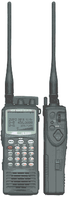

По данным зарубежных публикаций, при разработке сканирующего приемника AR-8200,
фирма AOR Ltd. старалась максимально учесть
пожелания и замечания потенциальных заказчиков. Поэтому не удивительно, что
по своим функциональным возможностям этот приемник превосходит даже лучшие модели
стационарных сканирующих приемников.

AR-8200 - первый приемник с возможностью гибкого, динамического перераспределения
объемов памяти каналов. Банки памяти могут быть изменены по размерам и содержать
от 10 до 90 каналов. По мнению многих экспертов, это очень существенная
особенность, позволяющая более эффективно и экономично использовать память каналов
для хранения данных. Полный набор функций для работы с памятью каналов: редактирование,
копирование, удаление и перемещение. Каждый банк и канал памяти может содержать
16 символов текстовой информации для организации поиска и быстрой выборки 40
программируемых диапазонов сканирования с заданием начальной и конечной частоты,
модуляции и шага перестройки. Автоматическая запись в память каналов 50
частот обнаруженных сигналов, формирование банка ‘Lockout’ для пропуска
нежелательных частот. Дополнительный шумовой фильтр (NL) значительно
уменьшает влияние импульсных помех и побочных излучений от работающего рядом
электронного оборудования. Четыре вспомогательных клавиши облегчают навигацию
и изменение параметров в меню установок приемника.
