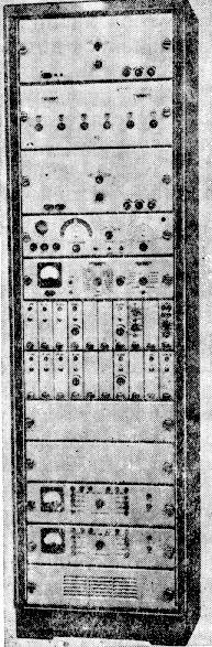

Радиоприемное устройство типа "Арена ПМ-1005" предназначено для работы на магистральных радиотелеграфных и радиотелефонных линиях связи, в том числе с тропическим климатом. Оно обеспечивает беспоисковое вхождение в связь, прием сигналов
на пространственно - разнесенные антенны. Для приема используются приемники супергетеродинного типа с двойным преобразованием частоты и диапазонно - кварцевой стабилизацией частот гетеродинов от одного опорного кварцевого генератора. Управление работой
приемного устройства - местное с лицевых панелей и блоков или дистанционное - по проводам. Переключение поддиапазонов и настройка высокочастотной части приемников осуществляется автоматически. При дистанционном управлении обеспечиваются: выключение
сети, набор частоты, выбор рода работы, индикация настройки и регулировка усиления по промежуточной частоте.

В состав радиоприемного устройства "Арена ПМ-1005" входят основные блоки: два главных тракта, один синтезатор частот, блок питания, контрольное устройство, устройство плавной настройки приемников и осциллографического контроля настройки,
набор блоков выходных устройств для однополосных радиотелефонных каналов и для радиотелеграфных каналов с частотной манипуляцией. Рабочая частота настройки приемников устанавливается посредством шести ручек, выведенных на переднюю панель синтезатора,
или дистанционно – через диодную дешифрующую матрицу. Блоки питания содержат стабилизированные полупроводниковые выпрямители.
