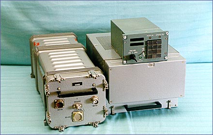

Радиостанция "Арлекин-Д"
АРЛЕКИН-Д - авиационная радиостанция.
| ДИАПАЗОН ЧАСТОТ: |
2.000 - 29.999 MHz
| ДИСКРЕТНОСТЬ УСТАНОВКИ ЧАСТОТЫ: |
100 Hz
| КЛАСС ИЗЛУЧЕНИЯ: |
ОМ (J3E, Н3Е), АМ (А3Е)
| МОЩНОСТЬ ПЕРЕДАТЧИКА (пиковая): |
не менее 400 Вт
| ЧУВСТВИТЕЛЬНОСТЬ ПРИЕМНИКА: |
не более 4 мкВ (А3Е); не более 1 мкВ (J3E)
| ПИТАНИЕ: |
200 -13/+6 В (F=400 ±20 Hz)
| МОЩНОСТЬ ПОТРЕБЛЕНИЯ: |
не более 1500 ВА
| МАССА: |
не более 34.5 Кг
[30.12.2000] Информацию предоставил: Сергей Л.Чучанов (UR3IRS)
