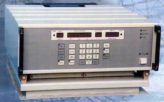

Возбудитель радиопередатчиков IV поколения Р-170В (Артек-Сириус) предназначен для использования в составе подвижных и стационарных автоматизированных передатчиков средней и большой мощности, а также автономно в качестве генератора модулированных сигналов.
Отличительные особенности:
Изготовитель приемника: Федеральное государственное унитарное предприятие ПО "Иртыш", г.Омск, Россия.
| ОСНОВНЫЕ ТЕХНИЧЕСКИЕ ХАРАКТЕРИСТИКИ | ||
| Диапазон рабочих частот | 1.5 - 29.999999; 1.5 - 79.999999; 30 - 79.999999 MHz | |
| Управление | местное и дистанционное | |
| Шаг перестройки | 10 Hz | |
| Время перестройки | 10 мс | |
| Нестабильность выходной частоты (за год) | 1 х 10-7 | |
| Виды излучений | H3E, R3E, J3E, F3E, A1A, F1B, G1B (ОФТ) | |
| Выходное напряжение (на нагрузке 75 ом) | 3 ±0.3 в | |
| Уровень шума | не более -185 dB/Hz (при отстройках ±10%) | |
| КНИ сигнала | не более -40 dB | |
| Напряжение питания | ~220 в 50 Hz или +27 в | |
| Потребляемая мощность | от сети ~220 в | не более 100 вт |
| от источника +27 в | не более 75 вт | |
| Наработка на отказ | 5000 час | |
| Габариты и масса | 448 х 545 х 190 мм; 30 кг | |
