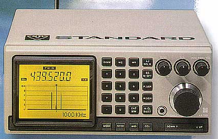

Сканирующий приемник с панорамным индикатором Standard AX-700E
Одно из основных достоинств разработки фирмы Marantz сканирующего приемника AX-700 - наличие панорамного индикатора, позволяющего вести визуальное наблюдение за активностью диапазона шириной 1 MHz, 250 KHz или 100 KHz (выбирается аппаратно). Имеется возможность оперативной перетройки сканера на частоту с обнаруженной несущей.
Устройство оснащено множеством эксклюзивных функций Standard. Есть память на 100 частот и на 10 поддиапазонов для сканирования. Возможны 4 типа сканирования: 1) сканирование всего диапазона; 2) сканирование любого заранее оговоренного поддиапазона; 3) сканирование частот, записанных в каналы памяти; 4) сканирование определенных частот за вычетом хранящихся в памяти. Возможны 4 режима сканирования: 1) HOLD - при появлении сигнала сканирование прекращается; 2) DELAY - при появлении сигнала сканирование приостанавливается до пропадания сигнала; 3) AUDIO DELAY - при появлении аудио сигнала сканирование останавливается до пропадания аудио сигнала; 4) PAUSE - при появлении сигнала сканирование останавливается и возобновляется по истечении 5 секунд.
Сканер имеет широкий непрерывный частотный диапазон от 50 MHz до 904.995 MHz и шаги настройки 1, 5, 10, 12.5, 20, 25 KHz. Продукция фирмы Marantz всегда отлтчалась высочайшим качеством и надежностью. К примеру, в данной модели установлено 3 устройства PLL, обеспечивающих стабильность и точность настройки тюнера, два восьмибитных микропройессора, определяющих скоростные свойства сканера. Прием возможен в ртех режимах: AM, FМ и широкополосная - WFМ.
