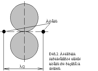

На крупногабаритных грузовиках и фургонах часто используются
системы из двух антенн, соединяемых сфазированным V-образным кабелем. Из теории
антенн известно, что два одинаковых вибратора, размещенных на расстоянии
полволны (5,5 м) друг от друга, дают диаграмму направленности в форме восьмерки
(рис.2). При этом в направлениях линии размещения антенн наблюдается резкий
минимум, а в перпендикулярных направлениях наблюдается усиление на 3 дБ.

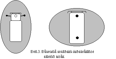

Если разместить эти антенны на расстоянии около 3 метров
(максимальная ширина автомобиля) друг от друга (например, на зеркалах заднего
вида грузовика или на крыше фургона), то эффект сложения и подавления сигналов
существенно ослабляется (рис.3), в результате чего такие двойные антенны
работают не лучше, чем одинарные, установленные на крыше кабины. Единственным
оправданием применения двойных антенн (кстати, вдвое более дорогих) может
служить меньшее затенение их высоким и широким кузовом, благодаря чему несколько
улучшается диаграмма в направлении назад. Кабели, соединяющие двойные антенны с
радиостанцией, обеспечивают согласование и фазировку антенн, поэтому менять их
длину и волновое сопротивление нельзя.
