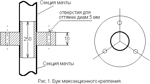

Для соединения секций используются так называемые бужи (рис.1). Эта деталь вытачивается из дюралюминия на токарном станке. Если это вызывает трудности, можно соединить секции между собой и отрезками трубки, диаметр которой точно соответствует внутреннему или наружному диаметру трубы секции. Соединение в этом случае придется делать с помощью сквозных болтов, а оттяжки крепить к хомутам.

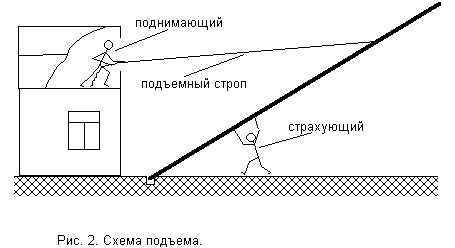

Если около места установки мачты есть достаточно высокое
строение, подъем мачты несложен (рис.2), и его могут осуществить два человека.
Важно правильно выбрать место закрепления стропы, чтобы равномерно распределить
нагрузку. Не следует после подъема мачты снимать с нее подъемную стропу. Она еще
может пригодиться при опускании (при настройке антенны опусканий-подъемов может

тремя оттяжками в каждом ярусе. Для того, чтобы исключить прогиб тела мачты
высотой 12 м, нужно использовать три яруса оттяжек. Бужи (рис.1) имеют отверстия
для крепления оттяжек, которое можно осуществить простым “коровьим” узлом. В
качестве оттяжек автор использовал кабель полевого телефона, состоящий из двух
жил стального изолированного провода (его можно купить на рынке в
Митино).

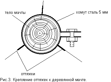

Оттяжки на теле деревянной мачты следует крепить только хомутами (рис.3): ни гвозди, ни шурупы, ни узлы здесь совершенно неприемлемы!

Простейший и
наиболее часто встречающийся случай показан на рис.2. Пояснений он не требует.

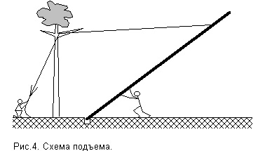

Но как быть, если дом еще не построен? Здесь может помочь ближайшее дерево с
толстыми прочными ветвями. Можно, конечно, влезть на него, но можно, перекинув
строп через одну из ветвей, избавить себя от “верхолазной” работы. Если трение
стропа о ветку слишком велико, можно воспользоваться лебедкой, но чаще всего в
этом не возникает необходимости (рис.4).

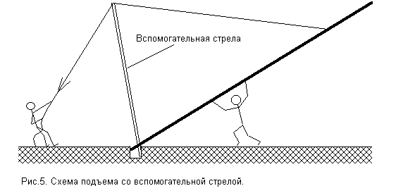

А что делать, если на участке нет ни дерева, ни дома? Выход есть и здесь. Следует просто применить вспомогательную стрелу из подручного материала - она поможет преодолеть первоначальную силу тяжести, приходящуюся примерно на центр мачты (рис.5).

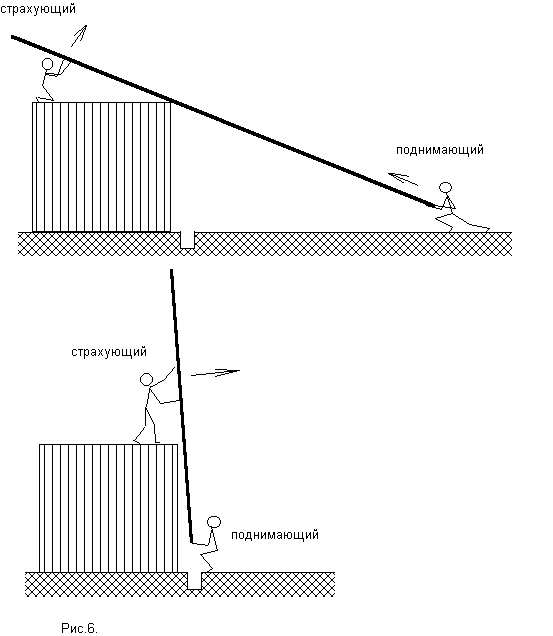

Все эти способы хороши, когда рядом нет электрических проводов. А как быть, если подъем предстоит на участке с уже сложившейся застройкой и сетью воздушных коммуникаций? Для этого случая предлагается вариант, показанный на рис.6. Автору довелось осуществлять его в одиночку. Помогло только очень большое желание иметь антенну, да шутливая поговорка радиолюбителей: “Антенны - это наука о тяжестях”. На рисунке изображены два человека, хотя подобные работы лучше выполнять втроем.

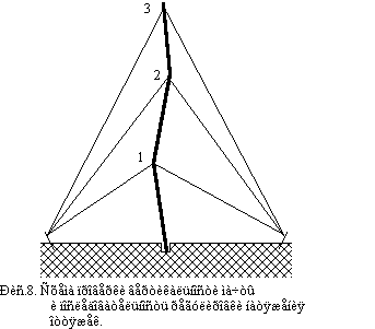

Схема проверки натяжения оттяжек приведена на рис.7
Натяжение оттяжки должно быть таким, чтобы величина стрелы провеса оттяжки d составляла 1-2% от величины ее пролета (горизонтальной проекции оттяжки). Схема проверки вертикальности мачты и исправления сдвигов на оттяжках приведена на рис.8.
Любую регулировку начинают с нижних ярусов.
Регулировка вертикальности - дело долгое и кропотливое. Не жалейте времени и сил
