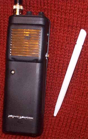

|    Вид спереди  |

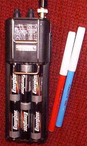

       Вид со снятой крышкой  |
Радиостанция "БЕРКУТ" разработана и изготовлена в России, является средством связи личного пользования и предназначена для обеспечения речевой связи на фиксированных частотах в диапазоне 27 MHz в симплексном режиме.
Радиостанция сертифицирована Госкомсвязи РФ
- Сертификат N OC/1-РС-1171.
Выпускается в 4-х вариантах: Беркут-601+,  Беркут-602М, Беркут-603М и Беркут-801МК.
Отличительные черты радиостанций семейства "БЕРКУТ":
- индикаторы разряда батарей, режимов приема/передачи и заряда аккумуляторов ;
- внешнее питание - до ±15 В;
- встроенное зарядное устройство для аккумуляторов, работающее от ±12...15 В;
- функция мониторинга (позволяющая принимать слабый сигнал за гранью порога срабатывания шумоподавителя);
- повышенная выходная мощность - до 8 Вт;
- прочный корпус (радиостанции разработаны для использования в тяжелых условиях эксплуатации - морозы, жара, дождь);
- тональный вызов (в вариантном исполнении).

| ЭНЕРГЕТИКА: | ЧИСЛО ЭЛЕМЕНТОВ "AA" В ОТСЕКЕ |
			 6
			 8
			 6
			 6
